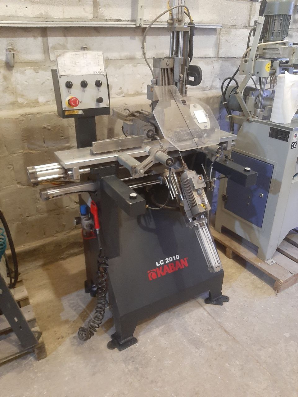

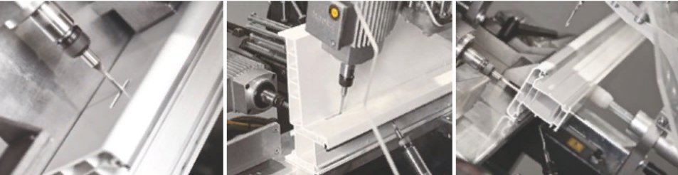

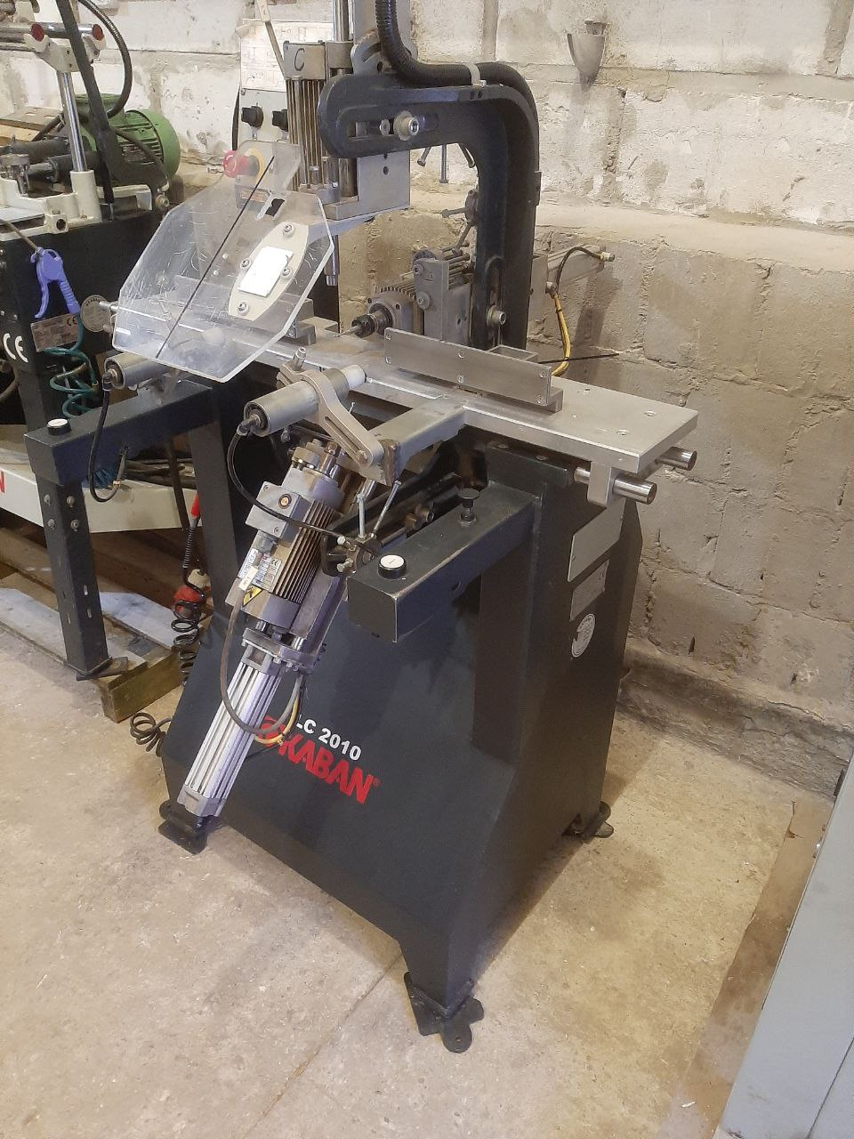

Автоматический станок водоотвода КABAN LC2010. Предназначен для фрезерования водоотводящиx каналов в ПВX — профилях. Фиксация профиля c помощью пневмоприжимов. Фрезерованиe профиля осуществляется с...

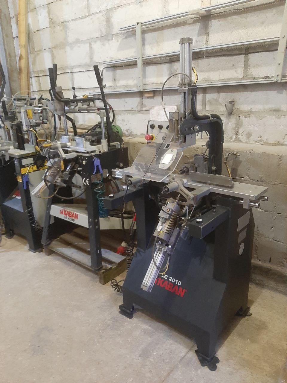

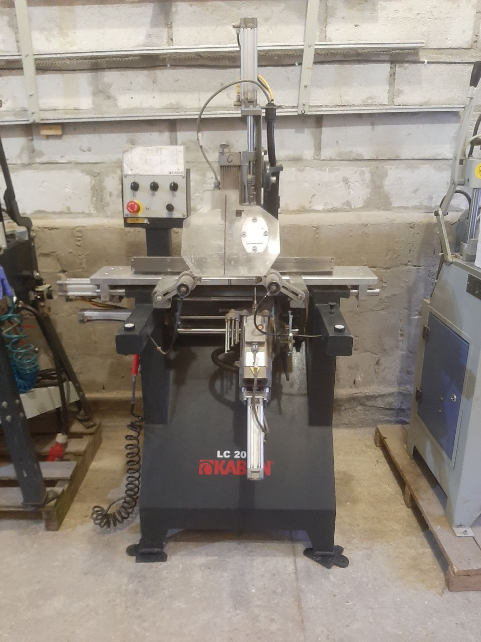

KABAN LC 2010 станок (2014 года) - Трёхшпиндельный станок LC2010 предназначен для фрезерования дренажных отверстий в оконном профиле из ПВХ. Фрезерование дренажных отверстий станок выполняет тремя фрезами с регулируемым положением.
В станке предусмотрена многоуровневая система регулировок для обеспечения удобства работы. Вращающиеся механические упоры облегчают подготовку и установку заготовки в рабочее положение. Подача фрезы – регулируемая и осуществляется гидропневматическим приводом.
Станок для фрезеровки дренажных каналов в три уровня
Общие характеристики:
• На профилях производит операции по фрезеровке дренажных каналов
• Многосторонние стоперы обеспечивают практичность в работе
• Вращающие мех. упоры обеспечивают практичность настроек
• Гидро-пневматический поршень
• Операции производятся тремя фрезами регулируемыми по углу и положению
• На панели станка имеется детализация обработок профиля.
Технические характеристики:
Питание: 230 В, 1 фаза, 50-60 Гц
Потребляемая мощность: 1,1 кВт
Давление воздуха: 6-8 бар
Расход воздуха: 24 л/мин
Максимальное сечение профиля: 140 x 185 мм
Габариты: 1161х1044х1658 мм.
Вес: 136 кг.
