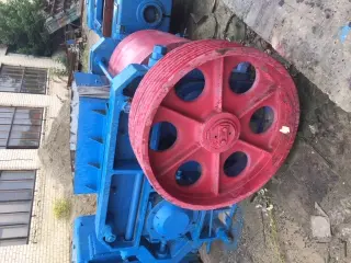

Валковая дробилка двг-1000/1000, б/у.Валковая дробилка ДВГ-1000/1000 предназначена для дробления кусковых материалов низкой и средней прочности 700-1200 кгс/см2. с влажностью до 25%. Дробилку можно...

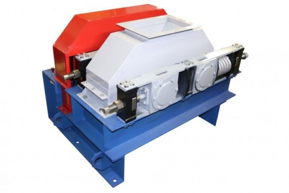

Валковые дробилки типа ДГ предназначены для дробления хрупких и средней твердости материалов.
Валковая дробилка ДГ 400х250 представляет собой корпус, на котором установлены направляющие. По направляющим перемещаются подшипниковые узлы, в которых установлены валы с закрепленными на них валками. Один из валков поджат пружинными блоками, наличие которых обеспечивает предохранение дробилки от поломок при попадании недробимых тел. Усилие сжатия пружин обеспечивает необходимую силу дробления. Положение второго валка обеспечивается блоками регулировки щели.
Зона дробления валковой дробилки ДГ 400х250 закрыта пылезащитным кожухом, на котором находится загрузочная воронка. Внутри корпуса находятся двигатели, расположенные на качающихся площадках. Доступ к двигателям осуществляется через закрываемые крышками окна в боковых стенках корпуса. Управление двигателями осуществляется с помощью магнитного пускателя, расположенного внутри корпуса, и кнопок, расположенных на боковой стенке корпуса.
Принцип работы:
Исходный материал загружается в воронку валковой дробилки ДГ 400х250 и поступает в зону дробления, где разрушается между вращающимися валками. Раздробленный продукт через течку корпуса выводится из дробилки самотеком.

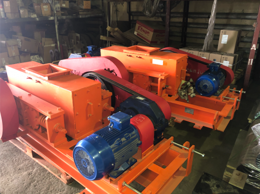

Валковые дробилки ДВГ (ДВР) 400×250 предназначены для дробления хрупких и средней твердости материалов.
В комплект дробилки входят:
— 2 дополнительных валка
— щит управления (частотный преобразователь, система автоматики, кабельное хозяйство)
Область применения валковой дробилки ДВР 400×250
Дробилку применяют в различных областях промышленности, как добывающей так и перерабатывающей. Она подходит для измельчения материалов средней и низкой прочности, а также для тонкого и среднего измельчения мела, мергеля, угля, а также для измельчения вязких и влажных материалов, например глины.
Принцип работы валковой дробилки ДВР 400×250
Дробилка представляет собой сварную раму, на которой находится корпус с подвижными и неподвижными валками, установленными в подшипниковых опорах. Привод подвижного и неподвижного валка осуществляется от электродвигателя посредством ременной передачи, редуктора и муфты. Куски материала, попадая в измельчительную камеру, дробятся валками за счет сжатия и частичного истирания. Измельченное сырье просыпается между валками в зазор, а от туда в разгрузочное устройство.
