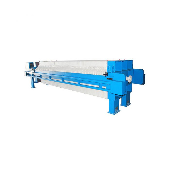

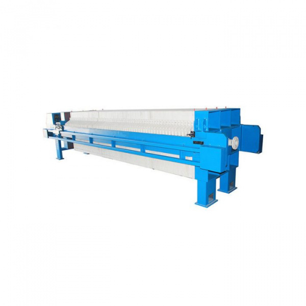

Камерный фильтр-пресс BA-30/870-UK
Обновлено 19.03.2024 925499
  • Модель: BA-30/870-UK
  • Площадь фильтра: 30 м²
  • Количество фильтровальных плит: 27 шт
  • Объем фильтровальной камеры: 0.462 м³
  • Материал фильтровальных плит: FRPP
  • Диаметр отверстия подачи сырья: DN50 мм
  • Диаметр отвода фильтрата: DN50 мм
  • Толщина кека: 30 мм
  • Толщина фильтрующей пластины: 30 мм
  • Тип отвода фильтрата: закрытый
  • Максимальная температура фильтрования: 80 °C
  • Максимальное давление подачи: 1.0 МПа
  • Материал прессующей плиты: Сталь Q235
  • Материал упорной плиты: Сталь Q235
  • Материал блока цилиндра: Сталь Q235
  • Материал несущей рамы: Сталь Q345
  • Вес: 2550 кг
