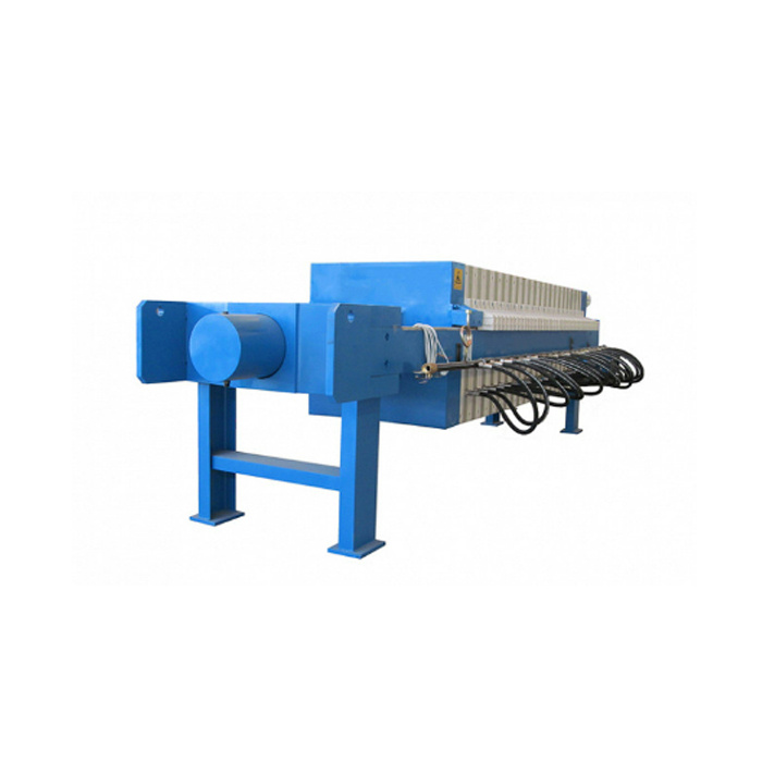

Камерный фильтр-пресс BMY-15/870-UK
Обновлено 22.03.2024 925539
  • Площадь фильтра: 15 м²
  • Количество фильтровальных плит: 13 шт
  • Объем фильтровальной камеры: 0.231 м³
  • Материал фильтровальных плит: FRPP
  • Диаметр отверстия подачи сырья: DN50 мм
  • Диаметр отвода фильтрата: DN50 мм
  • Толщина кека: 30 мм
  • Толщина фильтрующей пластины: 30 мм
  • Тип отвода фильтрата: открытый
  • Максимальная температура фильтрования: 80 °C
  • Максимальное давление подачи: 1.0 МПа
  • Материал прессующей плиты: Сталь Q235
  • Материал упорной плиты: Сталь Q235
  • Материал блока цилиндра: Сталь Q235
  • Материал несущей рамы: Сталь Q345
  • Габаритные размеры: 2495х1290х1220 мм
  • Вес: 2150 кг
