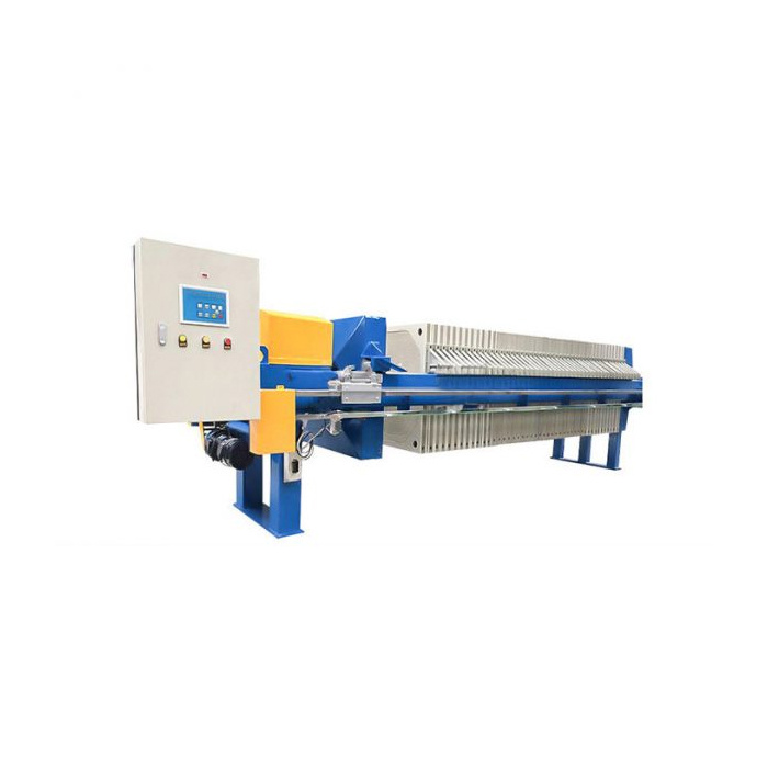

Фильтр-пресс XMY-100-1000-30U
Обновлено 19.03.2024 925563
  • Фильтрующая площадь: 100 м²
  • Давление подачи: 0,8 МПа
  • Рабочее давление в гидроцилиндре: ≤25 МПа
  • Температура фильтрации: 80 0С
  • Подвес плит: боковой
  • Общий объём камер: 1505 л
  • Количество фильтровальных плит (камерных/мембранных): 57+2
  • Размер фильтровальных плит: 1000х1000 мм
  • Глубина камеры: 30 мм
  • Тип фильтровальных плит: Камерные
  • Материал фильтровальных плит: Reinforced PP
  • Ход гидроцилиндра: 500 мм
  • Диаметр гидроцилиндра: 160 мм
  • Мощность гидравлической станции: 4 кВт
  • Тип подачи: Через центральное отверстие
  • Выгрузка фильтрата: Закрытая, с промывкой кека
  • Габаритные размеры: 4100 х 1300 х 1260 мм
  • Вес: 5000 кг
