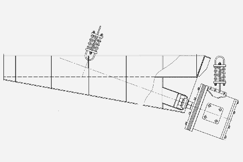

Питатель электровибрационный ПЭВ1-2 с закрытым электромагнитным приводом применяется для дозированной подачи и транспортирования кусковых, зернистых и сыпучих материалов с содержанием пыли не более 20 %. Для транспортировки и дозирования пылевидных и липких материалов не предназначен. Наиболее распространенные места установки питателя: под бункерами, воронками и другими перегрузочными устройствами. При этом питатель может выполнять функцию бункерного затвора, так как легко запускается под нагрузкой.
Электровибрационный питатель ПЭВ1-2 работает при температуре окружающей среды от –40 до +40 при относительной влажности до 97 %.
Регулировка производительности питателя ПЭВ1-2 — плавная, электронная.
В приводах вибропитателей данного типа нет вращающихся частей и полостей трения, требующих регулировки и смазки. Поэтому уход за ними и ремонтные работы сводятся к минимуму.
Питатели ПЭВ1-2 изготавливаются в климатическом исполнении У и Т по ГОСТ 15150-69.
По желанию заказчика, расположение вибратора может быть в верхнем и нижнем исполнении.
