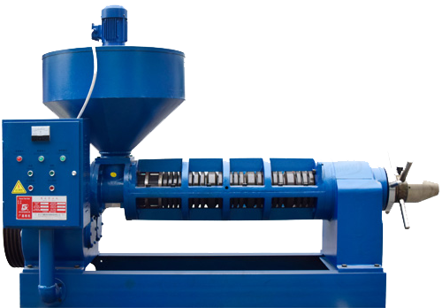

Маслопресс серии YZYX168 подходит для отжима масла из различных зерновых культур, в том числе:  рапса, хлопок, соя, арахис, семена льна, семян подсолнечника, ядра пальмы и т. д. Продукт отличается небольшими инвестициями от остальных менее мощных прессов, но является более производительней, надежней и эффективней.
Он широко используется на небольших нефтеперерабатывающих заводах и сельскохозяйственных предприятиях.
Принцип работы
Под комбинированным воздействием нескольких сил, таких как давление, создаваемое при уменьшении пространства в шнековой камере,
движении вращающихся спиральных осей, сопротивлении зеерных колец, экструзии и трению междусеменами растений, масло отжимается из масличных культур, выходит из зазоров и канавок зеерных колец.Остаток сырья транспортируется к концу пресс-подборщика и выливается тонкими полосками жмыха из пространства между регулятором толщины.На этом весь процесс отделения масла от масличных растений завершается.
