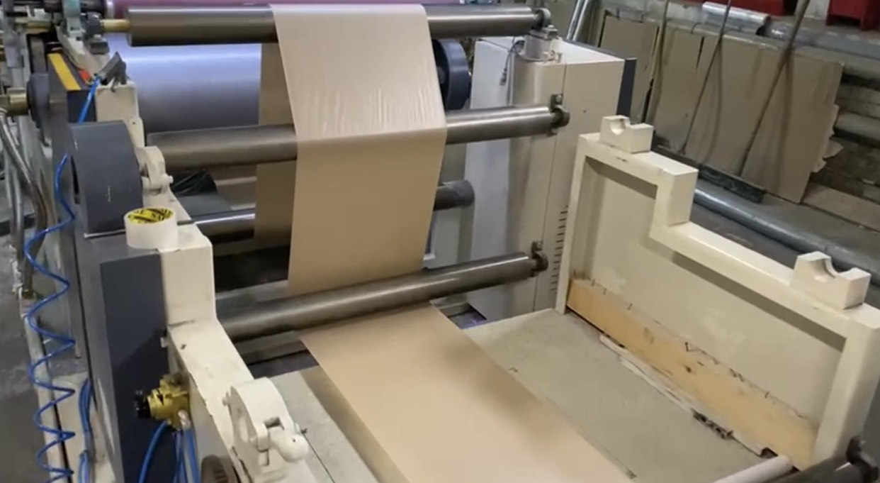

«ЛИНАР»Продаётся экструзионный ламинатор 2021 года выпуска, производства Китай,
с возможностью ламинирования упаковочной бумаги в рулонах плотностью 30-425г на м2,
с возможностью наносить ламинирующий слой толщиной 0-0.4мм (0-400мкр), с возможностью наносить слой ПВД на ширину бумаги от 450 до 950мм.

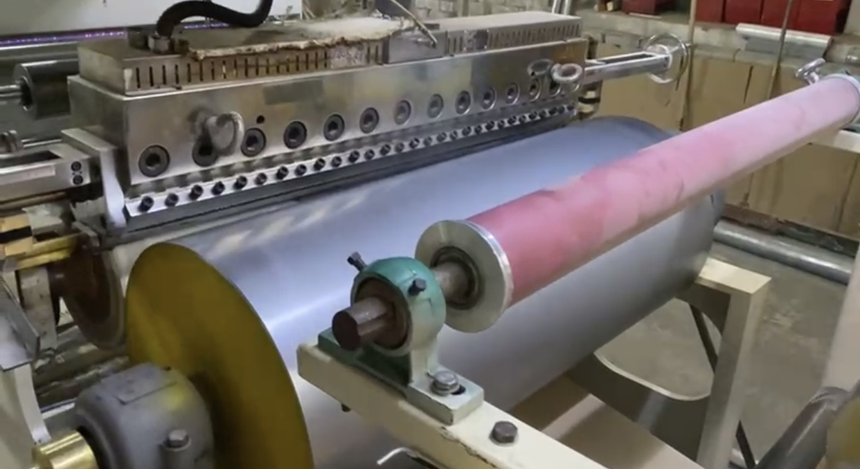

Диаметр шнека экструдера: 105мм

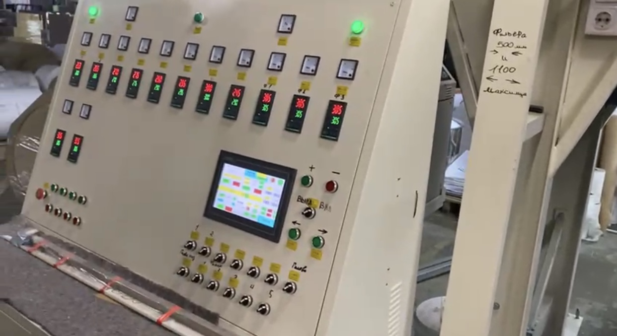

Фактической расходы электроэнергии 80кВт
Состав машины:

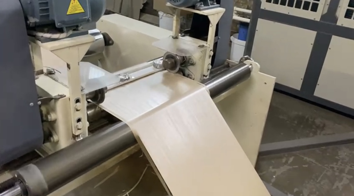

1. Размотка 2 штуки
2. Блок экструдера с дозатором
3. Устройство выравнивания края
4. Блок охлаждения

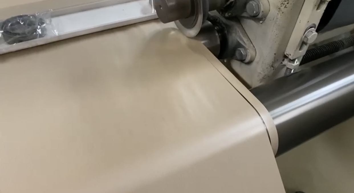

5. Обрез края с всасыванием кромки
5. Блок намотки
6. Ящик управления
7. Секция для каширования фольгой
На экструдере производилась упаковочная ламинированная бумага 52-65 г/м2 и кашированная фольга 76 г/м2 в рулонах.
