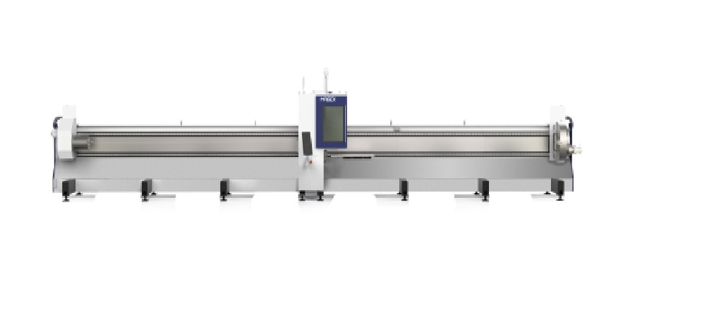

Eurasia Group - Профессиональный импортТехнические характеристики
Модель: МК-6024Т3С
Мощность волоконного лазера: 3000 Вт
Лазерная головка: Raytools BMH06K
Система управления: Cypcut/Fscut 5000A
Передний и задний пневматический патрон: MAGICK
Рельс зубчатый: T-win
Электрические компоненты: Chint
Пневматические компоненты: AirTAC
Резка сжатым воздухом
Беспроводной пульт дистанционного управления
Автоматическая система смазки
Защитная крышка от пыли
Автоматическое устройство для удаления пыли
Ящик для сбора мусора
Сигнализация низкого давления газа
Диапазон длины резки: 0 ~ 6500 мм
Диаметр резки: 20~240 мм
Точность позиционирование осей X, Y, Z: ± 0,05/1000 мм
Точность повторного позиционирования по осям X, Y, Z: ± 0,03/1000 мм
Ускорение: 0,5 G м/с²
Макс. рабочая скорость: 60 м/мин
Макс. вращение патрона: 75 об/мин
Грузоподъемность патрона: 350 кг
Электропитание: 380 В±10%, 50 Гц, 3 фазы
Язык интерфейса: русский
Габариты: 17760 х 5888 х 2600 мм
Масса (включая узел загрузки и разгрузки): около 13 т
