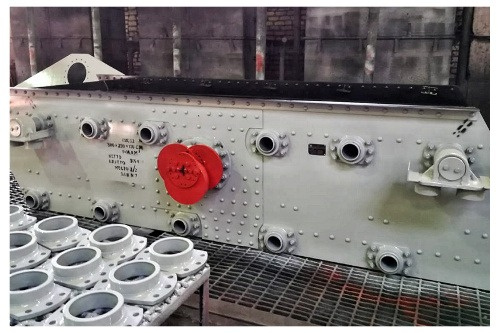

Грохот инерционный самобалансный ГИС-52 предназначен для разделения по крупности сыпучих материалов с объемной массой насыпного груза не более 1,8 т/м3 при угле наклона просеивающей поверхности от 10 до 25 градусов на операциях сухого (с поверхностной влагой материала не более 5%) грохочения углей, антрацитов и горючих сланцев крупностью кусков питания не более 300 мм.
В соединении бортовин со связь-балками применяются упруго-податливые связи (УПС), которые позволяют взаимно виброизолировать бортовые листы. Как показали экспериментальные исследования, в конструкциях с использованием упруго-податливых связей нестационарные высокочастотные колебания эффективно фильтруются и быстро затухают, что в свою очередь позволяет значительно увеличить срок службы короба.
