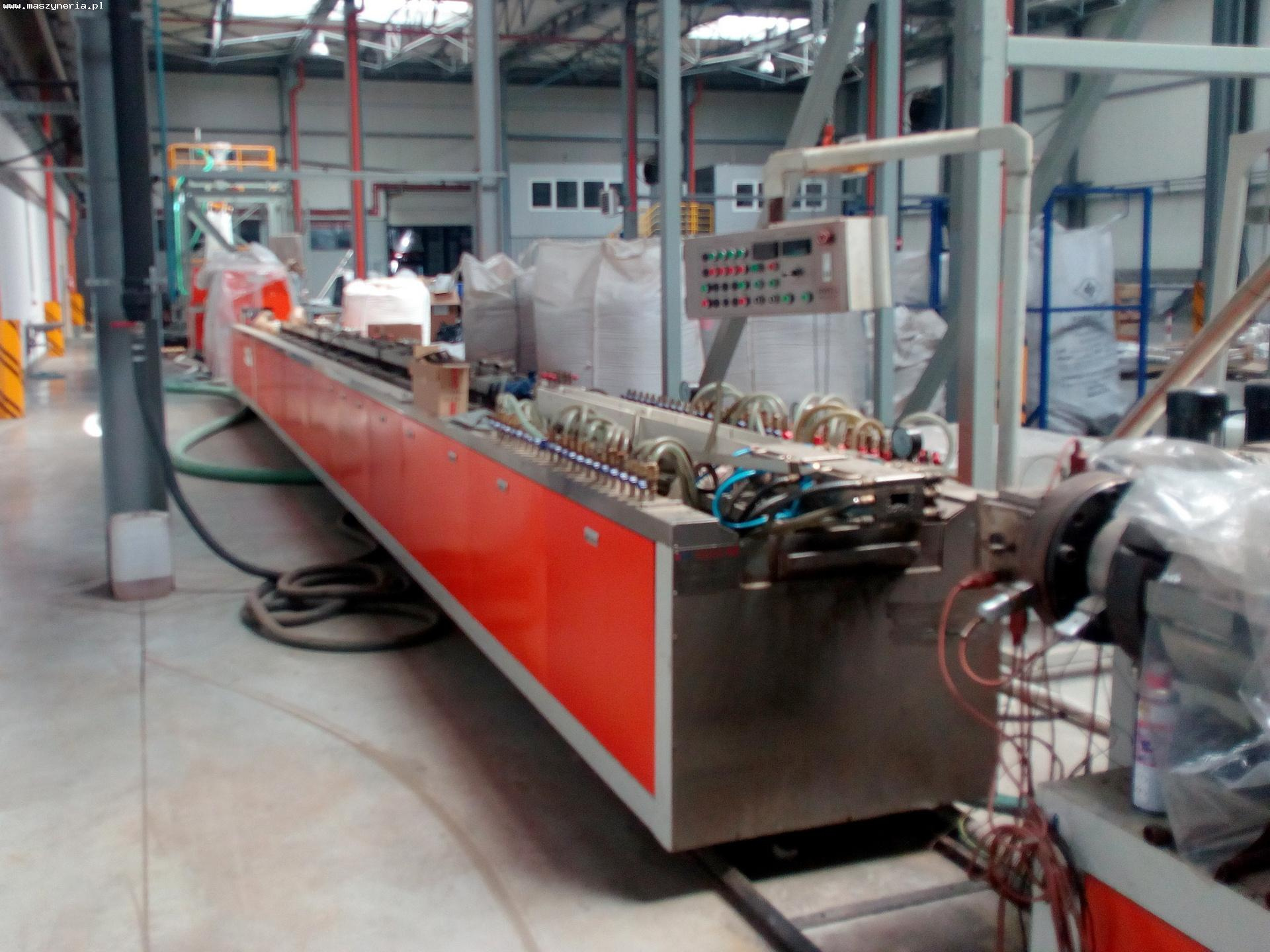

Производственная линия состоит из:
— Двухшнековый экструдер GWC 80/156
— Двухшнековый экструдер GWC 65/132
— Пила CUT 240
— Калибровочный стол CAL 14000/6
— Тяговое устройство гусеничного типа ROL 240
— Pазгрузочный стол

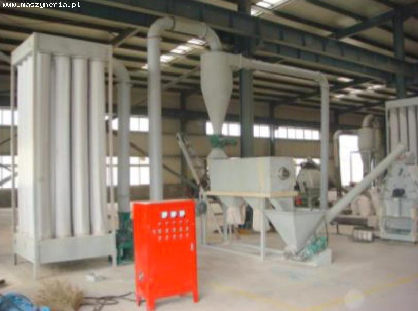

— Пульверайзер (полная линия пульверайзера + сушилка, 14.290 € нетто)

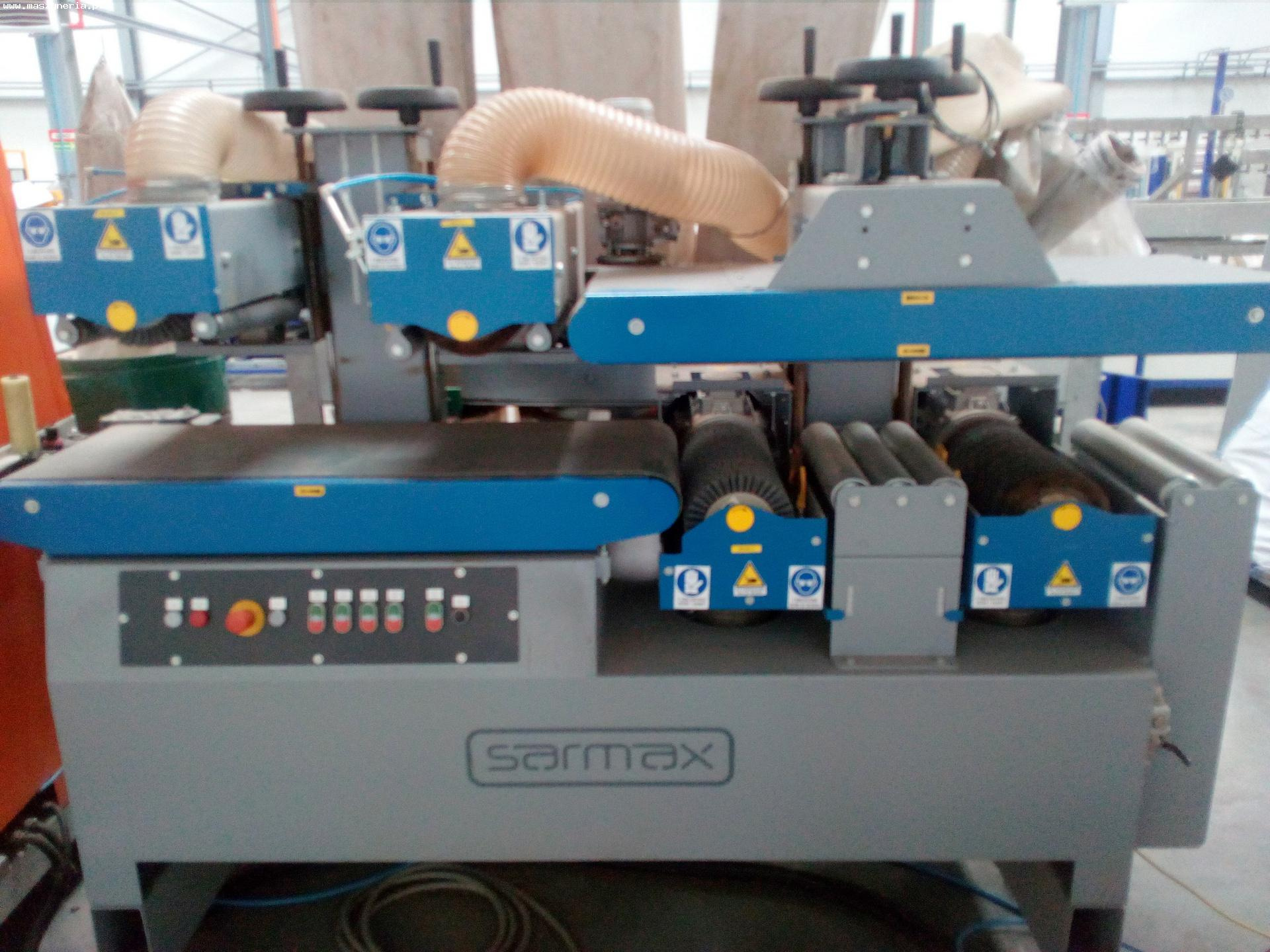

— Шёточный станок (21.430 € нетто)

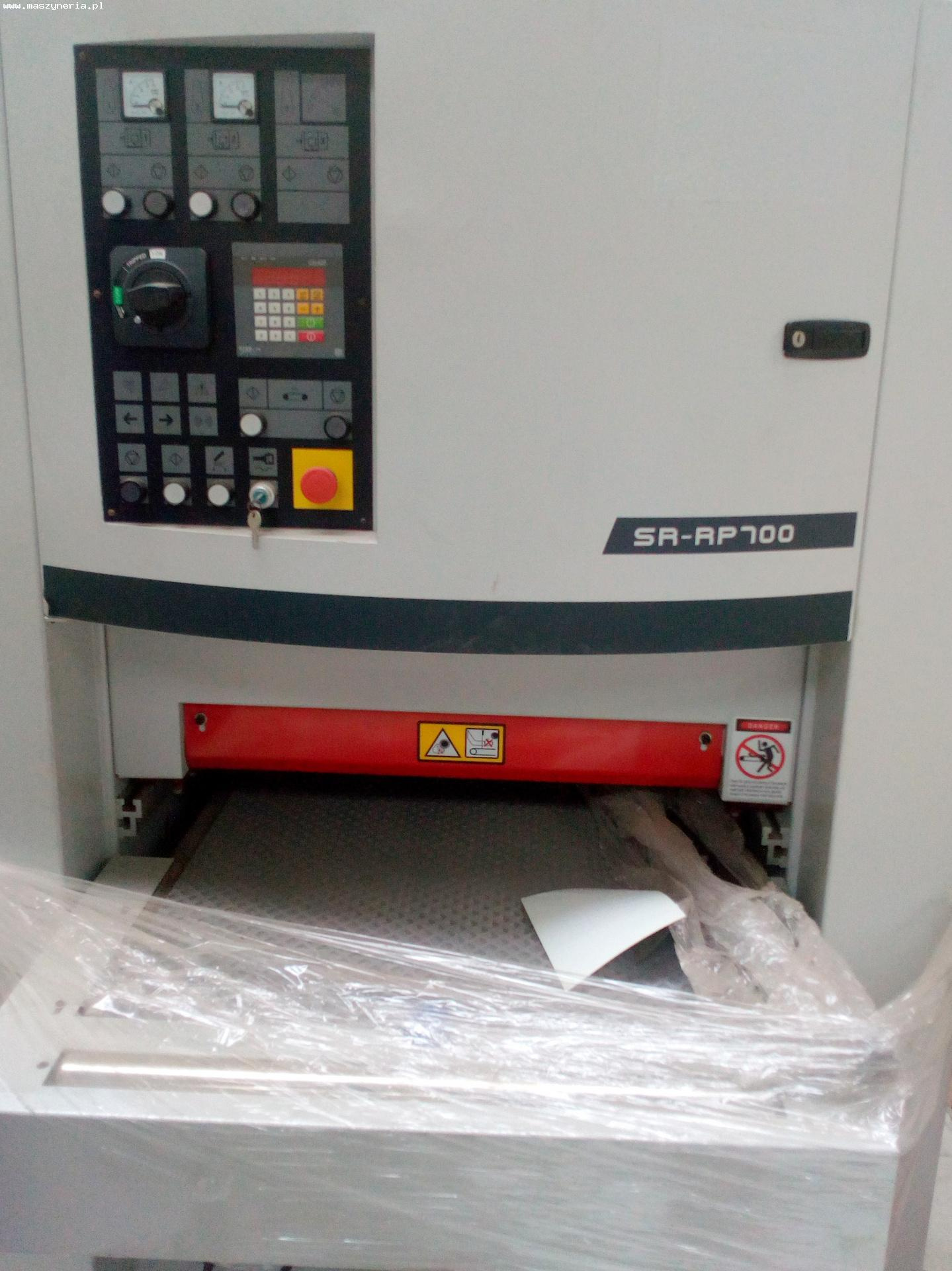

— Шлифовальный станок (13.100 € нетто)

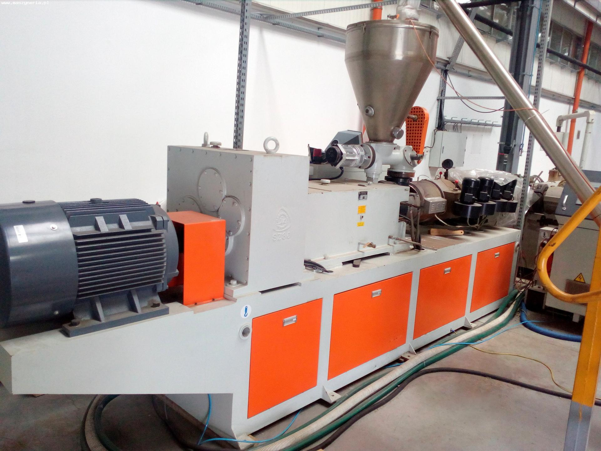

  • производительность: 120-400 кг/ч
  • максимальное давление экструзии: 450 Па
  • высота оси экструзии: 1000 мм
  • длина шнека: 1820 мм
  • диаметр шнека при захвате: 156 мм
  • диаметр шнека на выходе: 80 мм
  • скорость вращения шнеков: 5-37 об/мин
  • мощность главного двигателя: 55 кВт
  • скорость вращения главного двигателя: 1480 об/мин
  • количество зон нагрева цилиндров: 5
  • мощность системы обогрева цилиндров: 36 кВт
  • количество зон нагрева головки: 8+1
  • установленная мощность: 100 кВт
  • электропитание: 3x 400 В; 50 Гц
  • габариты (Д х Ш х В): 3700 х 900 х 1800 мм
  • вес машины: 4500 кг
  • производительность: 80-250 кг/ч
  • длина шнека: 1440 мм
  • диаметр шнека при захвате: 132 мм
  • диаметр шнека на выходе: 65 мм
  • мощность главного двигателя: 37 кВт
  • количество зон нагрева цилиндров: 4
  • мощность системы нагрева цилиндров: 18,5 кВт
  • количество зон нагрева головы: 6+1
  • установленная мощность: 58,5 кВт
  • габариты (Д х Ш х В): 3300 х 900 х 1800 мм
  • вес машины: 3700 кг

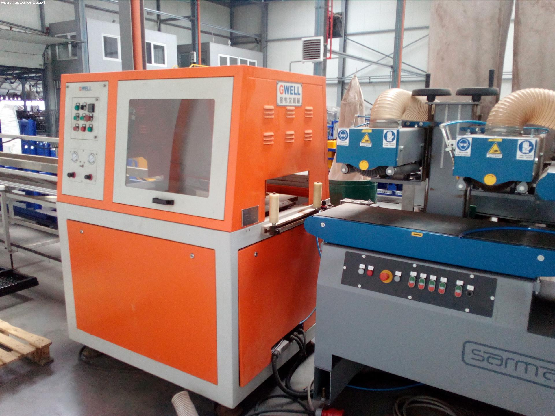

пила CUT 240
  • максимальная ширина пропила: 240 мм
  • установленная мощность: 2,2 кВт
  • вес станка: 1600 кг

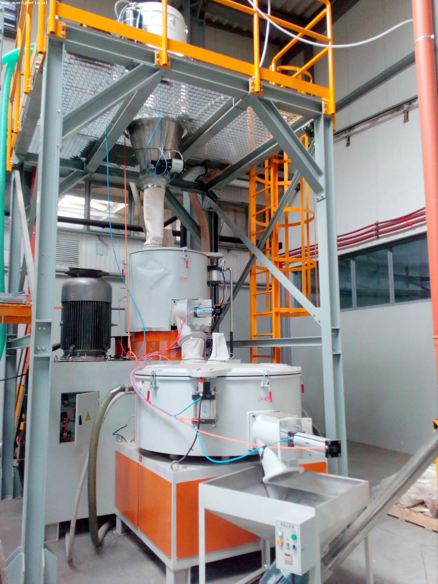

Mиксер для полимеров
  • максимальная производительность смешивания: 600 кг/ч
  • емкость теплого смесителя: 500 л
  • емкость холодного смесителя: 1000 л
  • скорость вращения пропеллера теплого миксера: 430/860
  • скорость вращения пропеллера холодного смесителя: 60
  • установленная мощность: 70 кВт
  • мощность двигателя теплого миксера: 55 кВт
  • мощность двигателя холодного миксера: 15 кВт
  • габариты (Д х Ш х В): 5300 х 2700 х 2870 мм
  • вес машины: 4700 кг

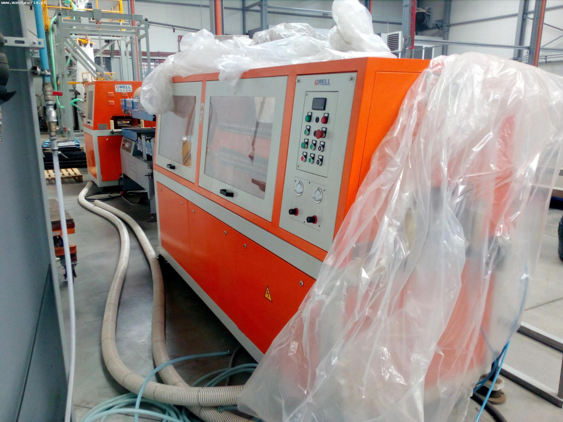

  • рабочая зона (Д х Ш): 12000 x 600 мм
  • регулировка высоты: электрическая
  • подход: электрический
  • боковое перемещение: ручное
  • количество вакуумных насосов: 4x 5,5 кВт
  • количество вакуумных соединений: 50
  • количество водяных насосов: 2x 4 кВт
  • количество подключений для воды: 30
  • установленная мощность: 38 кВт
  • размеры (Д х Ш): 14000 x 1200 мм
  • вес машины: 4000 кг
