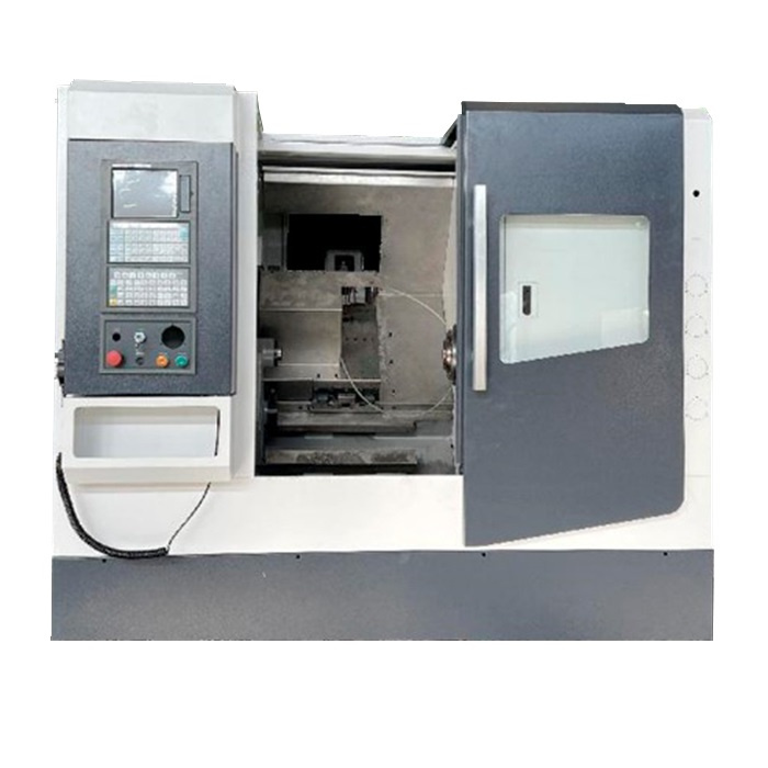

Токарный станок с ЧПУ FCK50
Обновлено 27.03.2024 927635
  • Держатель инструмента: 12-позиционный гидравлический
  • Ход пиноли задней бабки (мм): 100
  • Диаметр пиноли задней бабки (мм): 100
  • Расстояние между центрами (мм): 500
  • Точность позиционирования Х / Z (мм): 0,008 / 0,01
  • Время смены инструмента (сек): 0,25
  • Тип патрона: 3-кулачковый гидравлический 8”
  • Диаметр обработки над суппортом (мм): 220
  • Диаметр обработки над станиной (мм): 520
  • Скорость вращения шпинделя (об/мин): 35-5000
  • Тип станины: Наклонная 30° цельнолитая чугунная
  • Диаметр сквозного отверстия шпинделя (мм): 56
  • Конус шпинделя: А2-5
  • Мощность двигателя шпинделя (кВт): 7,5
  • Размер хвостовика инструмента (мм): 25х25, ø25, ø32, ø40
  • Скорость хода по осям X/Z (мм/мин): 24000
  • Ход по осям X/Z (мм): 260 / 500
  • Электропитание (В/Гц): 380 / 50
  • Ход задней бабки (мм): 400
  • Тип задней бабки: Гидравлический
  • Тип привода оси X/Z: ШВП (40 мм / 32 мм) с сервоприводом Siemens
  • Точность повторения по оси X/Z (мм): 0,005 / 0,005
  • Тип направляющих по осям X/Z: Роликовые направляющие качения
  • Конус пиноли задней бабки: MT-5
  • Система подачи СОЖ: Автоматическая
  • Скорость автоматической подачи оси X/Z (мм/мин): 0-5000
  • Скорость ручной подачи оси X/Z (мм/мин): 0-1260
  • Класс точности: ШВП C3
  • Объем бака СОЖ (л): 200
  • Электрокомпоненты станка: Delixi
  • Подшипник шпинделя и оси X/Z: NSK
  • Габаритные размеры (мм): 2800 х 1800 х 2070
  • Вес (кг): 3200
