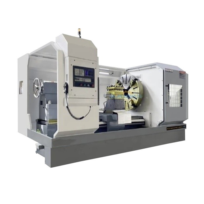

Токарный станок с ЧПУ CK61125x1000
Обновлено 29.03.2024 927990
  • Конус шпинделя: С11 (1:20)
  • Точность позиционирования (мм): 0,005
  • Держатель инструмента: 4-позиционный электрический (40х40)
  • Ход пиноли задней бабки (мм): 200
  • Конус задней бабки: MT6
  • Расстояние между центрами (мм): 1000
  • Тип патрона: Механический 3-кулачковый
  • Диаметр обработки над суппортом (мм): 850
  • Диаметр обработки над станиной (мм): 1250
  • Скорость вращения шпинделя (об/мин): 30-835 Бесступенчатая передача
  • Система ЧПУ: GSK980TDC (с поддержкой русского языка)
  • Диаметр патрона (мм): 500
  • Диаметр сквозного отверстия шпинделя (мм): 130
  • Мощность двигателя шпинделя (кВт): 15
  • Ход по осям X/Z (мм): 450 / 1000
  • Электропитание (В/Гц): 380 / 50
  • Эффективная длина обработки (мм): 850
  • Система смазки: Централизованная автоматическая
  • Скорость хода по оси X/Z (м/мин): 4 / 6
  • Стандарт точности воспроизведения: IT6 – IT7
  • Шероховатость обработанной поверхности: 1,6 Ra
  • Тип направляющих суппорта: ШВП
  • Габаритные размеры (мм): 3500 х 2250 х 2230
  • Вес (кг): 5500
