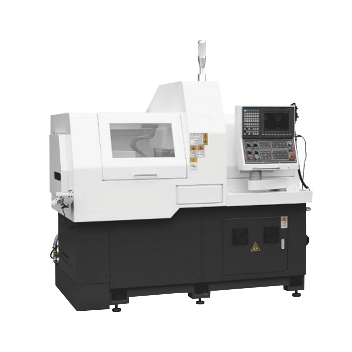

Автомат продольного точения BL-CSL265
Обновлено 29.03.2024 927995
  • Диаметр отверстия шпинделя (мм): 27
  • Система ЧПУ: Cyntec 220TB
  • Точность повторного позиционирования (мм): ≤ 0.003
  • Максимальный обрабатываемый диаметр (мм): 25
  • Диаметр сверления (мм): 10
  • Электропитание (В/Гц): 380 / 50
  • Максимальный диаметр нарезаемой резьбы: M8
  • Максимальная длина обработки с неподвижной втулкой (мм): 200
  • Максимальная длина обработки с подвижной втулкой (мм): 180
  • Максимальная длина обработки без втулки (мм): 50
  • Максимальная скорость вращения основного шпинделя (об/мин): 8000
  • Максимальная скорость вращения контршпинделя (об/мин): 8000
  • Мощность серводвигателя основного шпинделя (кВт): 4,2
  • Мощность серводвигателя контршпинделя (кВт): 3,1
  • Скорость хода по оси X1/Y1/Z1/X2/Z2 (м/мин): 20/24/24/24/24
  • Количество резцовых инструментов: 6 (12 х 12)
  • Количество осевых приводных инструментов основного шпинделя: 4 (ER16)
  • Количество радиальных приводных инструментов основного шпинделя: 2 (ER16) + 2 (ER11)
  • Количество осевых приводных инструментов контршпинделя: 4 (ER16)
  • Максимальная скорость вращения приводного инструмента (об/мин): 5000
  • Мощность насоса СОЖ (кВт): 0,46
  • Габаритные размеры (мм): 2300 х 1300 х 1750
  • Вес (кг): 2600
