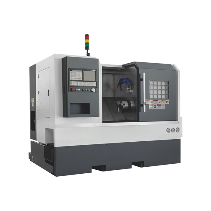

Токарный станок для труб с ЧПУ BL-Z8T
Обновлено 29.03.2024 928030
  • Максимальный диаметр обработки над станиной (мм): 500
  • Максимальная скорость перемещения по осям Х / Z (м/мин): 20
  • Точность позиционирования Х / Z (мм): ± 0,006
  • Отверстие шпинделя (мм): 56 / 62
  • Скорость вращения шпинделя (об/мин): 4000
  • Мощность двигателя шпинделя (кВт): 7,5 / 11
  • Размер хвостовика инструмента (мм): 25 х 25
  • Максимальный диаметр стержня (мм): 45 / 51
  • Ход по оси X (мм): 220
  • Ход по оси Z (мм): 480
  • Диаметр хвостовика инструмента (мм): 32
  • Межосевое расстояние (мм): 500
  • Размер патрона: 6" / 8" / 10"
  • Точность повторного позиционирования по оси X (мм): ± 0,005
  • Точность повторного позиционирования по оси Z (мм): ± 0,005
  • Ширина линейной направляющей осей X / Z (мм): 30 / 35
  • Шариковинтовая пара по оси X (мм): Ф32 / 10
  • Шариковинтовая пара по оси Z (мм): Ф32 / 10
  • Максимальный диаметр обработки (дисковый тип) (мм): 400
  • Максимальный диаметр обработки (валовой тип) (мм): 250
  • Максимальная длина поворота (мм): 390 / 380
  • Габаритные размеры (мм): 2430 х 1830 х 1680
  • Вес (кг): 2800 / 3000
