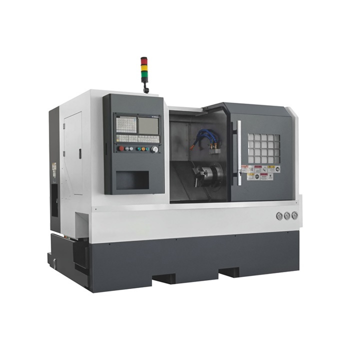

Токарный станок для труб с ЧПУ BL-Z6T
Обновлено 01.04.2024 928268
  • Максимальный диаметр обработки над станиной (мм): 360
  • Максимальная скорость перемещения по осям Х / Z (м/мин): 20
  • Точность позиционирования Х / Z (мм): ± 0,006
  • Отверстие шпинделя (мм): 56
  • Скорость вращения шпинделя (об/мин): 4000
  • Мощность двигателя шпинделя (кВт): 5,5
  • Размер хвостовика инструмента (мм): 25 х 25
  • Максимальный диаметр стержня (мм): 45
  • Ход по оси X (мм): 200
  • Ход по оси Z (мм): 330
  • Диаметр хвостовика инструмента (мм): 32
  • Межосевое расстояние (мм): 350
  • Размер патрона: 6" / 8"
  • Точность повторного позиционирования по оси X (мм): ± 0,005
  • Точность повторного позиционирования по оси Z (мм): ± 0,005
  • Ширина линейной направляющей осей X / Z (мм): 25 / 30
  • Шариковинтовая пара по оси X (мм): 10
  • Шариковинтовая пара по оси Z (мм): 10
  • Максимальный диаметр обработки (дисковый тип) (мм): 250
  • Максимальный диаметр обработки (валовой тип) (мм): 180
  • Максимальная длина поворота (мм): 300
  • Габаритные размеры (мм): 2210 х 1660 х 1620
  • Вес (кг): 2500
