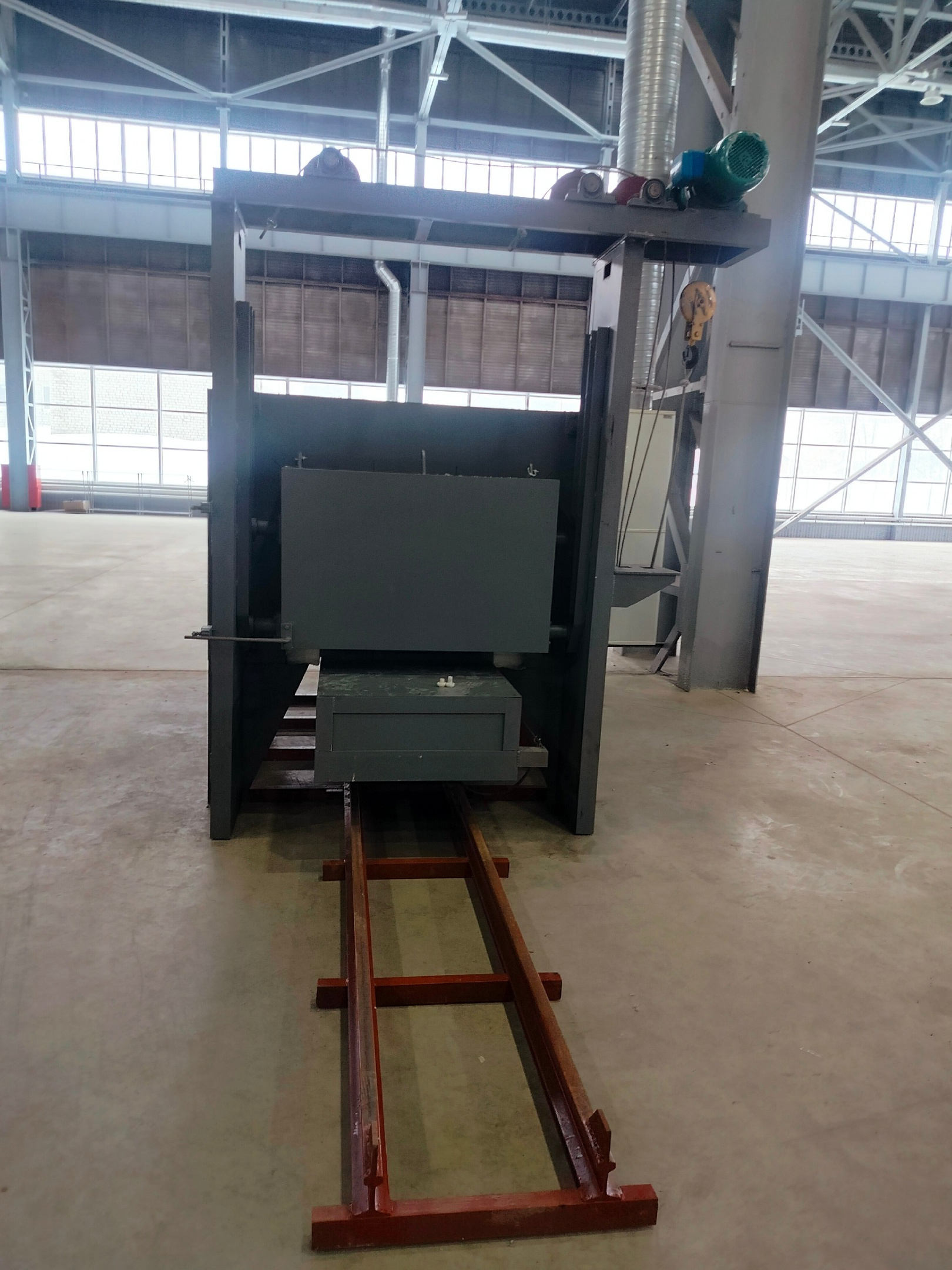

Печь с выдвижным подом ХХХ электрического сопротивления Модель: РТ2-42-12 Электрическая печь с выдвижным подом в основном используется для отжига, отпуска и снятия напряжений. обработка металлических деталей.
Номинальная мощность 42 кВт+5% (1-100%), регулируемая
Электропитание 380В 3П 50Гц
Номинальная температура 1250 ℃
Зона управления 1 зона
Эффективный рабочий размер 1100×660×400 мм (Д×Ш×В)
Подключение нагревательного элемента Y
Однородность температуры ±8℃
Точность управления прибором ± 1 ℃
Потребляемая мощность пустой печи ≤18%
Метод контроля температуры SCR;
ПИД-регулятор температуры;
Регулятор температуры Guolong TCW-32B с 50-сегментным программным управлением;
сигнализация перегрева;
повышение температуры поверхности печи <45℃+комнатная температура
Материал нагревательного элемента HRE (полоса)
Материал нижней пластины SiC
Метод загрузки
Продукт загружается на тележку, а затем тележка перемещается в печь.
Способ открытия дверцы печи Электрический подъем вверх или вниз
Метод входа/выхода тележки Привод от редуктора
Футеровка печи Жаропрочное огнеупорное волокно.
3. Структурное введение Печь с выдвижным подом в основном состоит из корпуса печи, футеровки, системы дверец печи, тележки, нагревательный элемент и система контроля температуры. 3.1 корпус печи Стальная конструкция корпуса печи изготовлена из секционной стали и стальных листов. Боковая стойка и задняя часть Столбы изготовлены из секционной стали и усилены секционными стальными распорками. Внешняя стена печь покрашена в 2 слоя грунтовкой и 2 слоя обмазочной краской. Ключевая часть печь окрашена жаростойкой краской. 3.2 подкладка В качестве материала облицовки используются качественные алюминиевые волокна, закрепленные круглыми стальными деталями. Алюминий волокна предварительно спрессовываются в блоки (сила сжатия: ≥230 кг/м3), а затем фиксируются в печи. корпус с деталями из нержавеющей стали. Толщина теплосберегающего материала составляет 300 мм. Эта огнеупорная футеровка Структура имеет такие преимущества, как низкая теплопроводность, сильная противоударная способность и защита от эрозии. Силикатное алюминиевое волокно выдерживает максимальную температуру 1260 ℃. Круглый стальной фиксатор детали изготовлены из материала 1Cr13.
3.3 дверная система печи Дверца печи состоит из цельноволокнистой футеровки и стальной конструкции. Корпус печи изготовлен из листовой и сортовой стали. Дверь изготовлена из блоков силикатного алюминиевого волокна, таких же, как и для корпус печи. Общая конструкция печи сохраняет свою форму при нагреве. Дверца печи Изготовлен из стальной пластины 10 # и швеллерной стали 8 #. Способ привода двери: Дверца печи поднимается вверх или вниз с помощью электротельфера. Уплотнение между краями дверцы печи и футеровкой: уплотнение мягкого контактного типа. И краевое волокно блок топочной дверцы выступает наружу. Когда дверца печи закрыта, маховик нажимает на дверца плотно прилегает к корпусу печи. 3.4 тележка Тележка состоит из рамы тележки, колес, кузова из огнеупорной кладки, жаростойкой тележки. планшайба, нагревательные элементы и механизм привода тележки. Конструкция тележки: рама тележки изготовлена из балки 12# и стальных пластин толщиной 10 мм. колесо: Колеса изготовлены из стальной отливки ZG55#. Вал трансмиссии изготовлен из стали 45#. сталь, подвергнутую термообработке. Подшипник коробки передач представляет собой подшипник стойки тяжелого типа, выдерживающий масса. Всего 2 пары колес. кузов для кладки кирпича: Тележка изготовлена из комбинации высоких алюминиевых огнеупорных кирпичей, легких огнеупорный кирпич и теплосберегающий кирпич. Кирпичный кузов тележки имеет нагревательные элементы. установочный паз для легкой установки нагревательных элементов. Поражаемые части и весовая нагрузка Помещения построены преимущественно из огнеупорного алюминиевого кирпича тяжелого типа. Еще осталось свободное место для расширения огнеупорной футеровки при нагревании. Лицевая панель тележки: толщина 30 мм Карбид кремния литая деталь из жаропрочной стали с рабочей температура≤1300℃. Это может предотвратить попадание накипи в паз нагревательного элемента, что может привести к образованию
Механизм перемещения тележки: Тележка имеет самодвижущийся метод. Редуктор приводит в движение колесо тележки для перемещения. Движение тележки плавное и стабильное. Уплотнение между дверцей печи, корпусом печи и тележкой: Уплотнение между тележкой и печью Тело состоит из деформированных кирпичей и волоконных блоков. 3,5 нагревательный элемент нагревательный элемент: полоски сопротивления HRE установлены на двух боковых стенках, задней стенке задняя стенка и тележка. Полосы сопротивления изготавливаются с помощью специальных форм и устанавливаются в стенке печи фарфоровыми гвоздями. Между стенкой волокна и корпусом имеется фарфоровая прокладка. полоски сопротивления, чтобы избежать короткого замыкания. Имеется 1 зона нагрева. Все выводные токопроводящие шины изготовлены из Материал φ16 0Cr27AL7Mo2. 3.6 система контроля температуры Контроль температуры: печь оснащена интеллектуальным контроллером температуры Guolong для контроля температуры. температура, которая имеет функцию самонастройки для расчета идеального параметра ПИД и достижения температурная стабильность. Печь имеет 1 зону контроля температуры для контроля связи между температурой и двигательные движения. Каждая зона оснащена сигнализацией о перегреве. Когда печь работает, Контур отопления работает по заданной программе терморегулятора. Система срабатывания управления - пусковая большая мощность в комплекте с радиатором и воздушным система охлаждения. Также имеется переключатель подачи воздуха. Нагревательный контур оснащен амперметром, вольтметром, индикатор включения нагревательного элемента, защита от блокировки при включении и меры безопасного заземления.
