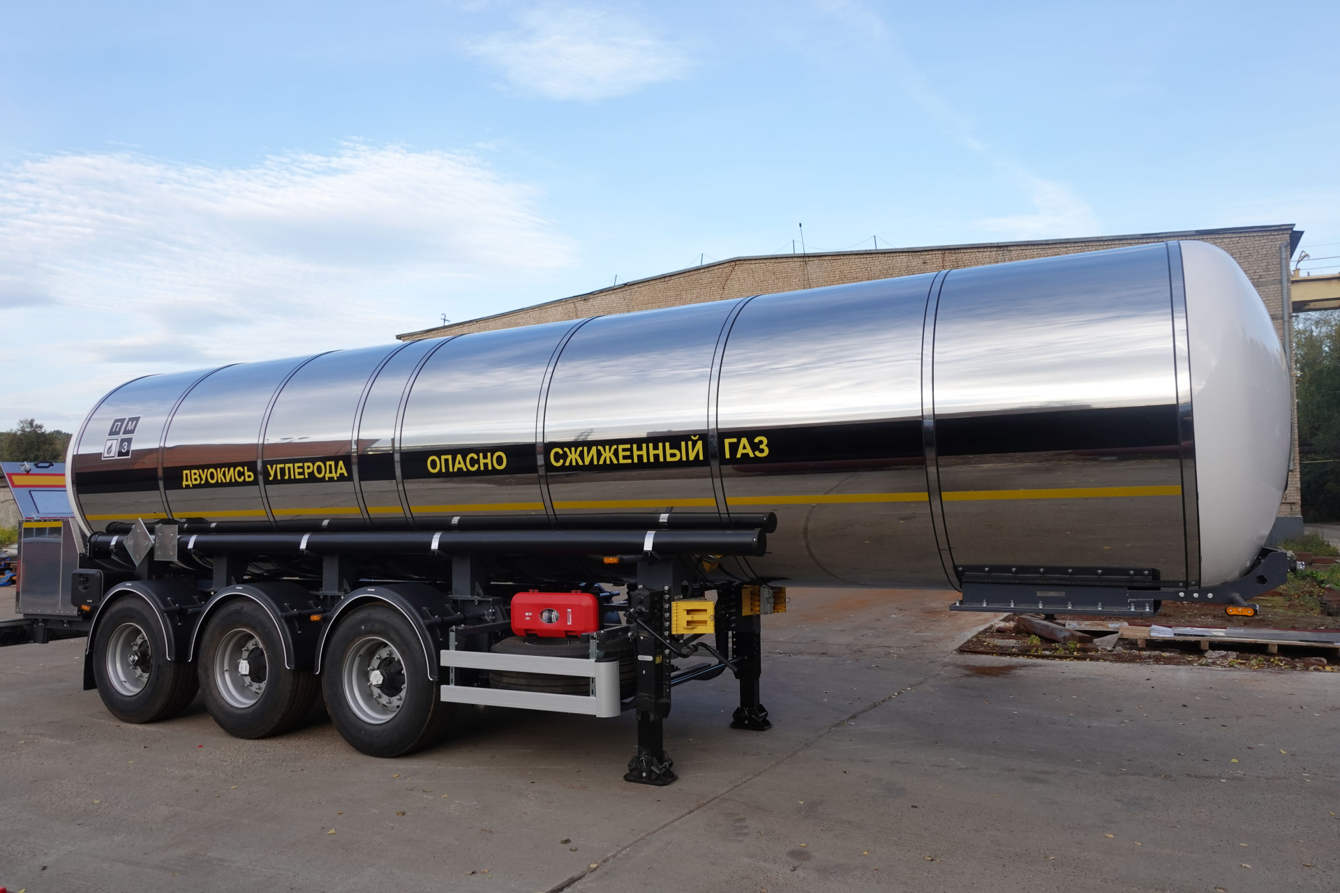

Коммерческое наименование
Полуприцеп PRIZMA
Тип
783843
Назначение
Цистерна для перевозки и кратковременное хранения низкотемпературной жидкой  двуокиси углерода
СОСУД
Форма сосуда
Цилиндрическая постоянного сечения
Номинальный объем
20 000 литров
Рабочий объем
19 200 литров
Рабочее давление
2,0 МПА
Рабочая температура среды
- 43,7 … - 18,6 С°
Материал сосуда
Сталь 09Г2С
Толщинка стенки сосуда
Не менее 12 мм
Конструкция сосуда
Самонесущий
Термоизоляция
200 мм жесткого пенополиуретана
Наружный кожух
Зеркальная нержавеющая сталь AISI 304 толщиною 0,8 мм

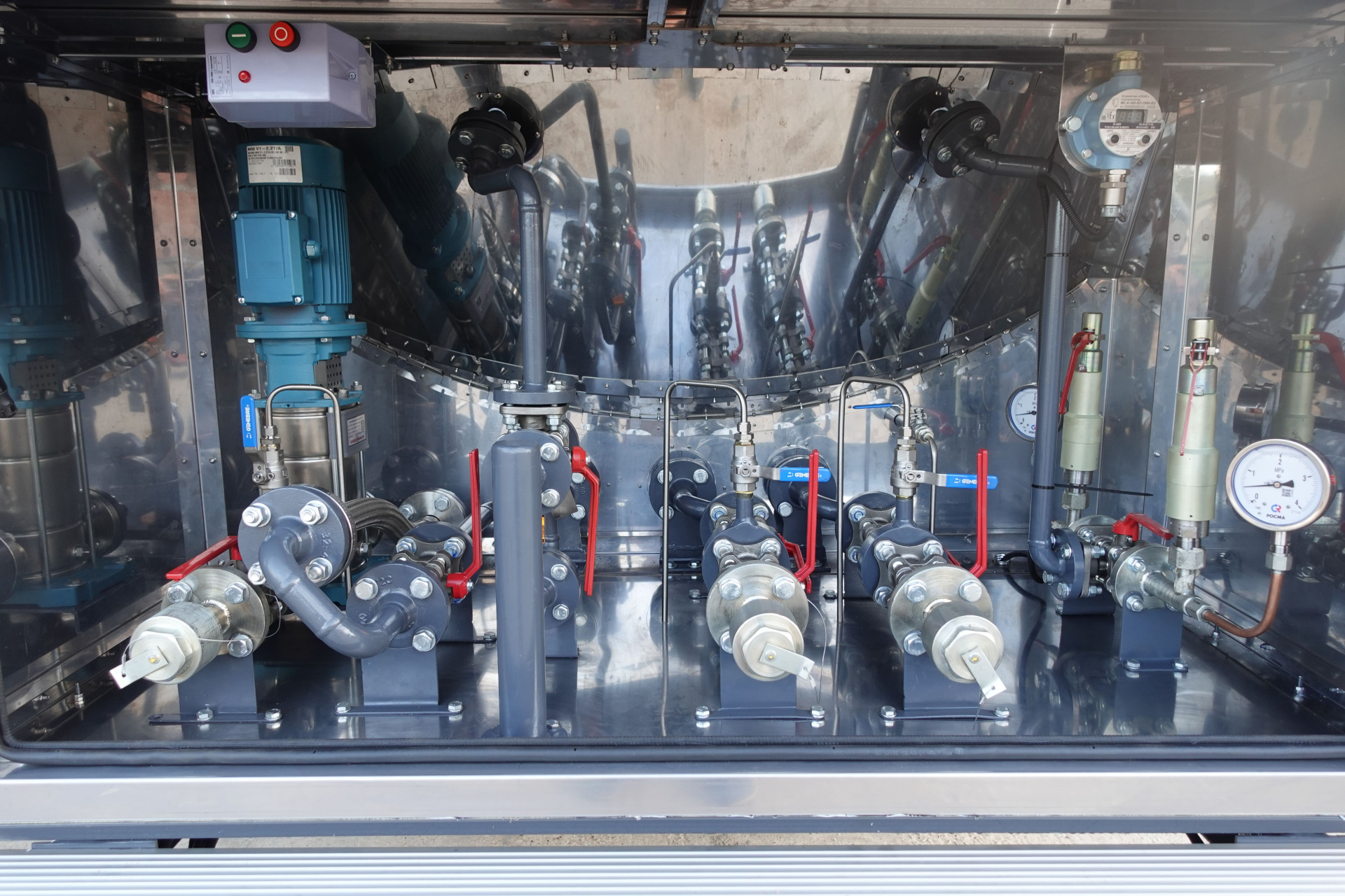

ОБОРУДОВАНИЕ
Технологический отсек
Изолированный, расположен в задней части полуприцепа. Изготовлен из нержавеющей стали AISI430 толщиною 1,5 мм
Уровнемер
ПМП-118 с электронным индикатором уровня МСК-500
Запорная арматура
Краны шаровые нержавеющие Ду20.. Ду32
Предохранительная арматура
Клапан предохранительный – 2 шт.,
Мембрана предохранительная – 2 шт.
Насосное оборудование
Станция перекачивающая углекислотная УПС-13Т (электропривод, 2,2 кВт, 380В, производительность до 13 т/час)
ХОДОВАЯ ЧАСТЬ
Тип подвески
Пневматическая
Производитель осей
BPW
Количество осей
3 шт.,  г/п 9 тонн
Наличие подъемной оси
Есть
Управление подъемной осью
Автоматическое
Тормозная система
WABCO
Тип тормоза
Барабанный
Количество шин/колес
6/6 +1 запасное
Производитель/размерность шин
CORDIANT_PROFESSIONAL 385/65/22,5
Производитель/тип шкворня
2” международного типа
Высота ССУ
1150 мм
Производитель/грузоподъемность опорных лап
BPW (Германия), двухскоростные, г/п 24(50) тонн
ВЕОВЫЕ ХАРАКТЕРИСТИКИ
Снаряженная масса
12 500 кг
Полная масса
31 500 кг
Нагрузка на ССУ тягача
9 000 кг
Нагрузка на ось/тележку
7 500/22 500 кг
