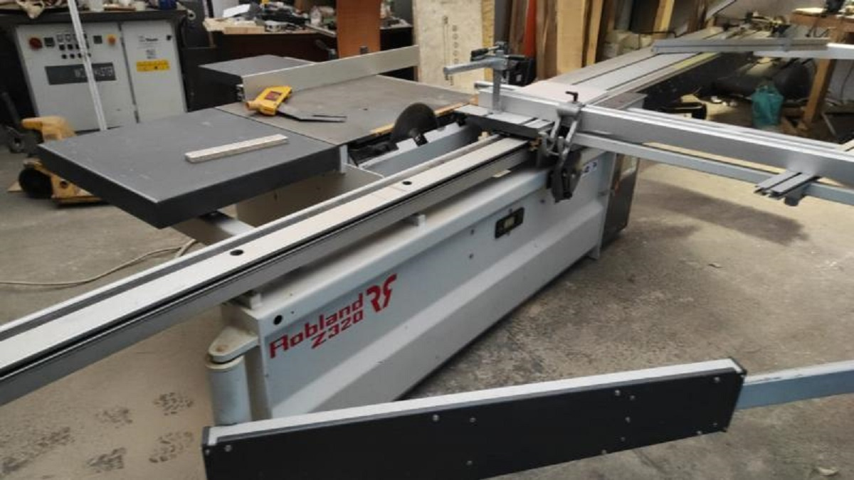

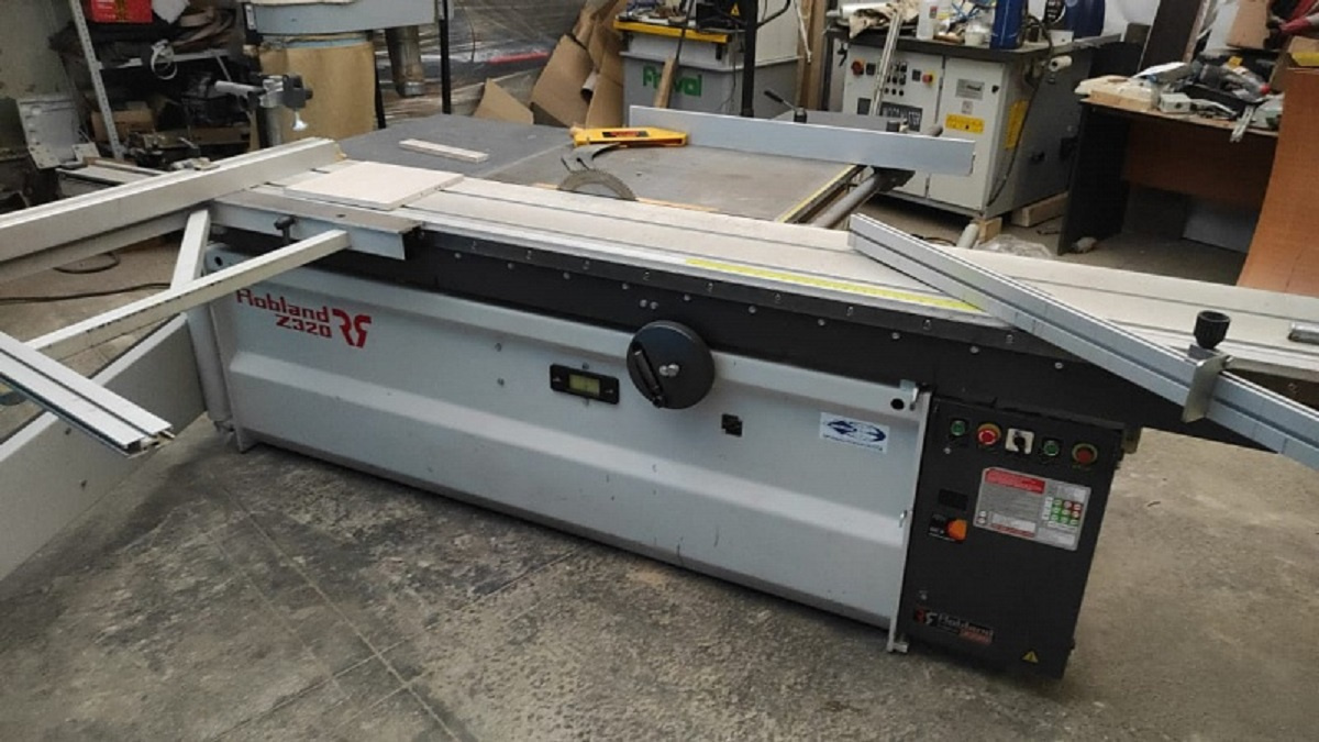

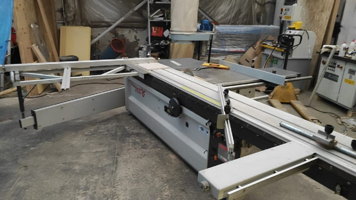

Форматно-раскроечный станок Z-3200 Robland
Обновлено 17.05.2024 928620
Форматно-раскроечные станки фирмы Robland Z-3200 тяжелого класса предназначены для высококачественного раскроя ламинированных ДСП, МДФ, фанеры и других материалов, продольного, поперечного и под углом.
Подрезной узел с отдельным электродвигателем обеспечивает идеальное пиление без сколов. Пильный узел наклоняется на угол до 45 градусов.
Массивная станина, повышенная жесткость основных узлов и системы базирования заготовок, жесткие направляющие и упоры, точность регулировок и мощность привода основной пилы 5,5 кВт обеспечивают надежность данного оборудования при многосменной работе в условиях промышленного производства. Внешняя механическая регулировка подрезного узла с дополнительной фиксацией настроек обеспечивает простейшую, точную и надежную регулировку подрезной пилы относительно основного пильного диска. Скорость вращения основной пилы выбирается перекидыванием ремня на шкивах.
Длина пропила, мм 3200
Размеры каретки, мм 426 x 3200
Максимальная глубина пропила, мм 125
Максимальная глубина резания при наклоне 45°, мм 100
Максимальный диаметр основной пилы, мм 400 x 30
Угол наклона пильного узла 90 - 45 °
Частота вращения основного пильного диска, об/мин 3000/4000/5000
Диаметр подрезной пилы, мм 120 x 20
Глубина резания подрезной пилы, мм 0 - 3.5
Частота вращения подрезной пилы, об/мин 8200
Размеры основного чугунного стола, мм 885 x 700
Размеры дополнительного стола на выходе, мм 650 x 700
Размеры дополнительного стола поперечной линейки, мм 1420 x 500
Высота стола, мм 840
Ширина пиления по правой параллельной линейке, мм 1380
Ширина пиления по поперечной упорной линейке, мм 1800
Мощность двигателя основной пилы, кВт 5,5
Мощность двигателя подрезной пилы, кВт 0,55
Диаметр верхнего патрубка под аспирацию, мм 60
Диаметр нижнего патрубка под аспирацию, мм 120
Габариты станка, мм 7135x3440x840
Транспортные габариты, мм
- станка
- каретки
2270x1330x1020
3250x450x200
Вес, кг 1000
