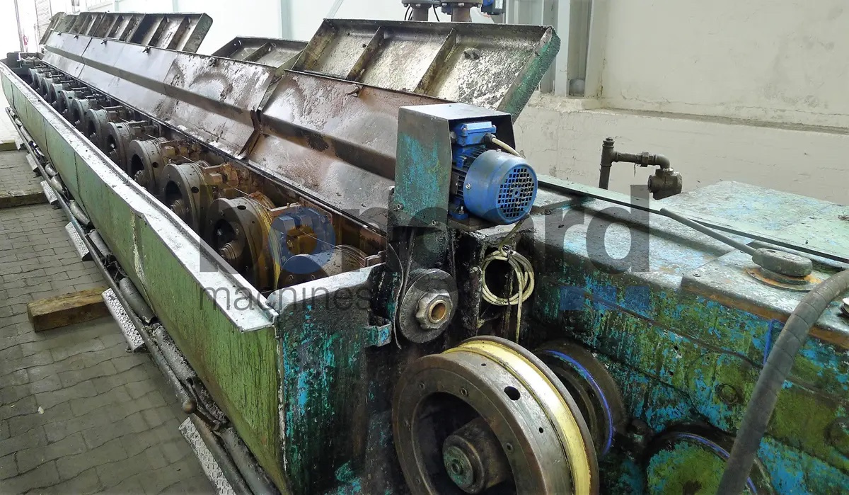

Машина грубого волочения NIEHOFF тип M 85 F 13. 12273
Обновлено 27.10.2026 928863
Производитель                                             NIEHOFF
тип                                                                     M 85 F 13
Главный двигатель обновлен в              1985
обрабатываемый материал                     медь
состояние                                                       б/у
число проволок                                            1
техническое состояние                              хорошее
общее число протяжек                              13
год выпуска                                                    1973
проволока на входе Ø макс                     8 mm
проволока на входе Ø мин                      1,18 mm
проволока на выходе Ø макс                  3,2 mm
удлинение проволоки                               55 до  22,5 %
число барабанов                                          13
материал барабана                                     керамика / сталь
волочильные барабаны-Ø                        450 mm
последний барабан                                    450 mm
скорость макс                                                31,5 m/s
привод                                                             двигатели постоянного тока
мощность                                                        272 kW
число оборотов                                            1485 об/мин
рабочая мощность                                      440 В
частота                                                             50 Гц
эл.щитом                                                         в наличии
страна происхождения:                            Германия
таможенный тарифный номер.:            84631010
Печь обжига проходная
тип                                                                     VG 85
состояние                                                       б/у
материал Ø мин                                           1,18 мм
материал Ø макс                                          3,2 мм
год выпуска                                                    1973
число проволок                                            1
Контактные ролики/диски-Ø                   435 мм
Напряжение обжига                                   63-27 V
мощность трансформатора                     4480 A
скорость макс                                                31,5 м/сек
привод от волочильного стана
эл.щитом                                                         в наличии
Одиночный приёмник
Производитель                                             TECHNOKABEL
состояние                                                       б/у
Число мотальных точек                             1
Ø флянца катушки макс                             800 мм
смена катушки                                              мануальный
автоматическое отключение при
обрыве и при наполнении катушки      в наличии
укладкой проволоки                                  в наличии
устройством подъёма и
спуска катушек                                             в наличии
привод                                                             двигатель постоянного тока
Приёмник контейнерного типа
Производитель                                             BONGARD
состояние                                                       б/у
число мотальных пунктов                        1
мотальный барабан-Ø                               650 mm
мощность                                                        35 kW
укладкой проволоки "Розетта"               в наличии
