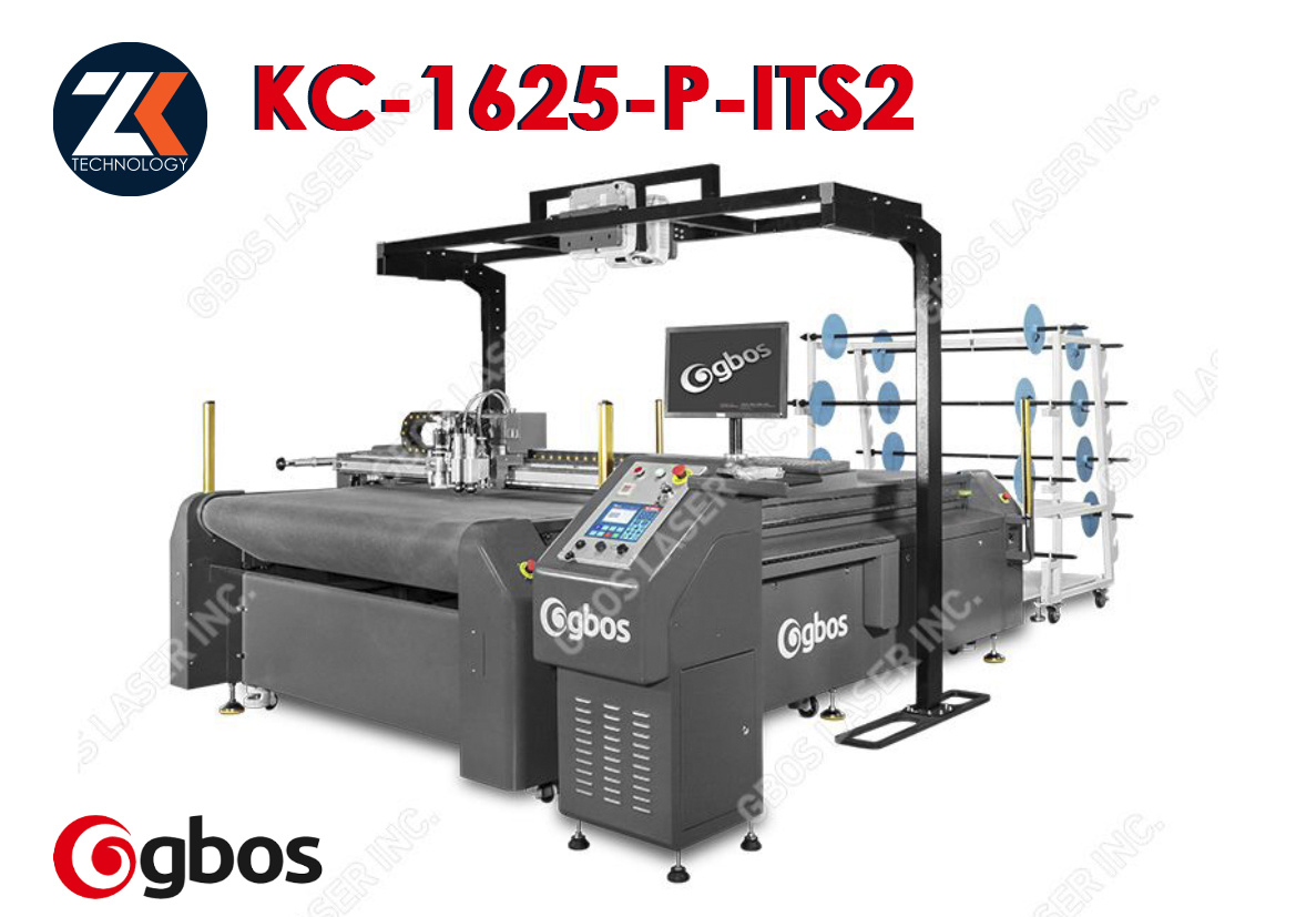

Конвейерный высокопроизводительный раскройный комплекс ДЛЯ КОЖИ и РУЛОННЫХ МАТЕРИАЛОВ для производителей обуви, автомобильных салонов, мебели и кожгалантереи
Производитель китайская компания GBOS
Модель раскройного комплекса KC-1625-P-ITS2
- Размер рабочего поля резки 1600х2500 мм
-Собственное высокопроизводительное программное обеспечение для раскроя кожи, ткани, листовых и рулонных материалов
-Высокая эффективность работы при средних и больших партиях, высокая точность резки материалов
-Простота в эксплуатации и повышенная безопасность рабочего места операторов
-Дружественный интерфейс программы управления с интуитивно понятными настройками
-Интеллектуальная система резки, обеспечивает точность раскроя различных материалов
ITS1 Встроенная система программного обечпечения для работы с файлами раскладок на листовые рулонные материалы
Интеллектуально гибкая система встроенного модуля в управляющую программу раскройного комплекса от компании GBOS. Автоматизированная и легкая эксплуатация с контролем экономия разрезаемых материалов. Способность упорядочивать нечетное количество лекал, обрезка меж лекального выпада материала, разделение лекал больших размеров в разные окна раскроя без смещения (неограниченная длина подачи файлов раскладки), возможность настроек различных типов и глубины рассечек, автоматическая система скорости прохождения различных радиусов и кривых линий без нагрузки на режущий инструмент для предотвращения искривления и «зарезания» соседних деталей. Возможность резки с нулевыми зазорами и тд.
ITS2 Встроенная система программного обеспечения для работы с натуральной кожей
Камера Система AI SCCD (VisionScan) с разрешением 40 миллионов мегапикселей считывает контуры изображения и автоматического объединения их в один файл. Точное распознавание контуров различных шкур. Распознавание внутренних периметров. Корректировка отмеченных предварительно бракованных областей оператором на панели управления рабочего места.
Поддержка ручного вмешательства в раскладку, с возможностью ручных корректировок положения и направления деталей, для увеличения использование периметра материала с автоматическим блокированием напуска деталей на дефектные области для предотвращения брака.
Система проецирования деталей РАСКЛАДКИ
Мощный промышленный проектор, с высокой точностью проецирования деталей раскладки в зоне резки на натуральной коже, с дублирующей функцией визуального наблюдения и контроля положения деталей кроя оператором. Для удобства визуального контроля в реальном времени, и правильной маркировки оператором после резки.
Система стабилизации по осям
Стабильная система перемещения раскройной головки и портала по осям X и Y. Два приводных двигателя на каждую ось Y, для более точного позиционирования и жесткой стабилизации каждого портала, позволяющие делать резку с высокой точностью при максимальных нагрузках и высоких скоростях работы.
Вакуумно-адсорбционная платформа в зоне раскроя для создания разряженного вакуума при раскрое материала для более точного позиционирования заготовок при движении с отсутствием смещения между слоями.
Определение положения режущей головки для концентрации вакуума в зоне: определение локальной область в реальном времени работы режущей головки с автоматическим открытием зоны всасывание, в одновременным автоматическим перекрытием не задействованных областей (8-мь зон)
Автоматическое разделение зон вакуума по стратегии раскроя: автоматическое переключение положения всасывания в соответствии с положением графика раскроя деталей в раскладке.
Цельно сваренная конструкция основной рамы раскройного комплекса
Высокая точность сборки цельной конструкцией общей рамы станка, с процессом обжига для большей жесткости и стабильности корпуса. Фрезеровка в один прием на высокотехнологичном ЧПУ механической обработки, позволяющая добиться высокой точности обработки посадочных мест узлов и механизмов станка. Долгосрочная стабильная работа оборудования. Быстрый монтаж и ввод в эксплуатацию.
Система линейного перемещения по осям раскройной головки и портала
Зубчатое-шестеренчатое линейное перемещение по осям X и Yдля более точного перемещения и передачи момента с минимально возможными потерями. Двойные линейные направляющие каждой оси, для достижения максимальной стабильности и качества на высокой скорости.
IoT system ПО (Интернет вещей)
Автоматизированная система GBOS IoT интеллектуально контролирует каждую машину посредством удаленной диагностики, удаленного управления, автоматического обновления программного обеспечения, передачи информации об отчетности работы через Интернет и т. д.
ФУНКЦИИ раскройного комплекса GBOS mod.  KC-1625-P-ITS2
- Специализированная пневматическая раскройная головка с высокочастотным вибрирующим ножом с устройством динамического баланса для бесшумной работы на участке раскроя (до 300 импульсов в секунду)
- Два устройства для пробивания отверстий на деталях кроя (сменные инструменты) стандартная комплектация
- Дополнительное устройство для загрузки и подачи материала настилом до 8-ми рулонов (стойка для рулонов)
- Максимальное ускорение по осям до 5000 мм в секунду
- Реверсная работа конвейерной зоны резки и сбора деталей
Каждая единица оборудования компании GBOS LASER INC. поставляется с годовой гарантией, покрывающей все узлы оборудования, запасные расходные части и работы производимые компанией, а также предоставляется два бесплатных профилактических обслуживания в год от компании ООО «ЗипКит Индастрис» (шестой и двенадцатый месяцы эксплуатации)
