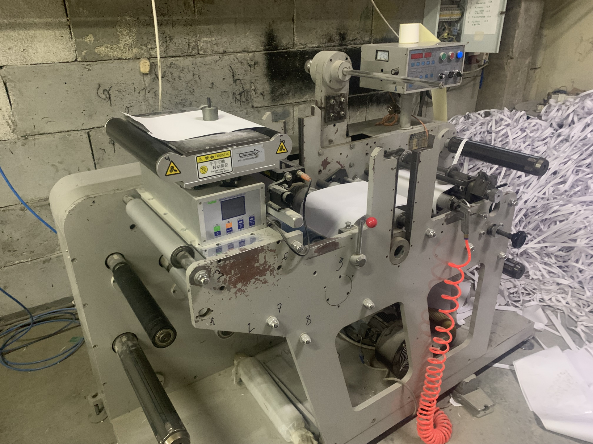

Назначение: Перемоточно-резальная машина с функциями контроля и счета предназначена для нарезки отпечатанных больших рулонов самоклеящихся этикеток, пленочной упаковки на маленькие рулоны. При помощи встроенных датчиков производится счет этикеток и длины. При помощи секции высечки производится высечка бланковых этикеток
БАЗОВАЯ КОМПЛЕКТАЦИЯ
  • Устройство равнения полотна по боковой кромке
  • Cтол для склейки полотна c зажимами
  • Автоматический контроль натяжения полотна
  • Счетчик метров/этикеток.
  • Устройство продольной резки ножничного типа (стандартно 6 ножей)
  • Вал размотки пневморазжимной под втулку диаметром 3"(76 мм);
  • Вал  намотки пневморазжимной под  втулку  диаметром 3"(76 мм)  - 2шт.;
  • Остановка при окончании рулона или обрыве полотна
  • Намотка на 2 вала
  • Толчковый режим
  • Опционально дополнительные ножи (количество по заказу)
  • Устройство высечки (магнитный цилиндр не входит в поставку, по заказу)

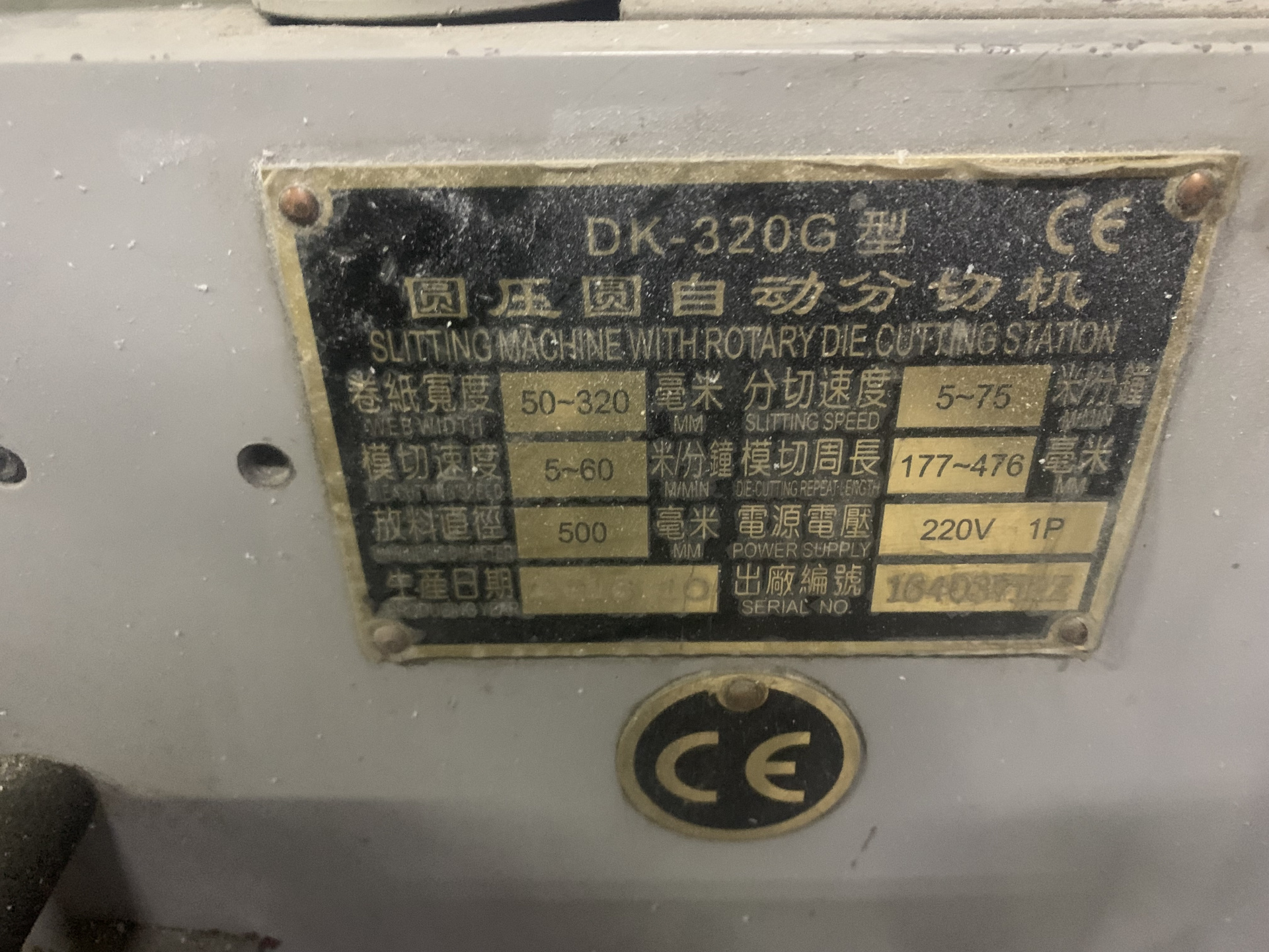

ТЕХНИЧЕСКИЕ ХАРАКТЕРИСТИКИ
диаметр рулона на размотке, макс.                                        700 мм
диаметр рулона на намотке, макс                                          450 мм
максимальная ширина материала:                                         320 мм
Ширина резки, мин:                                                                15 мм
скорость, механическая  макс.                                               До 60 м/мин (зависит от
                                                                                                      качества материала)
подключения:
сжатый воздух                                                                        6 бар
электропитание                                                                      380В/3 ф 50 Гц
габариты(ДхШхВ), около:                                                      2100x1150x1300 мм
 вес, около                                                                              1000 кг
