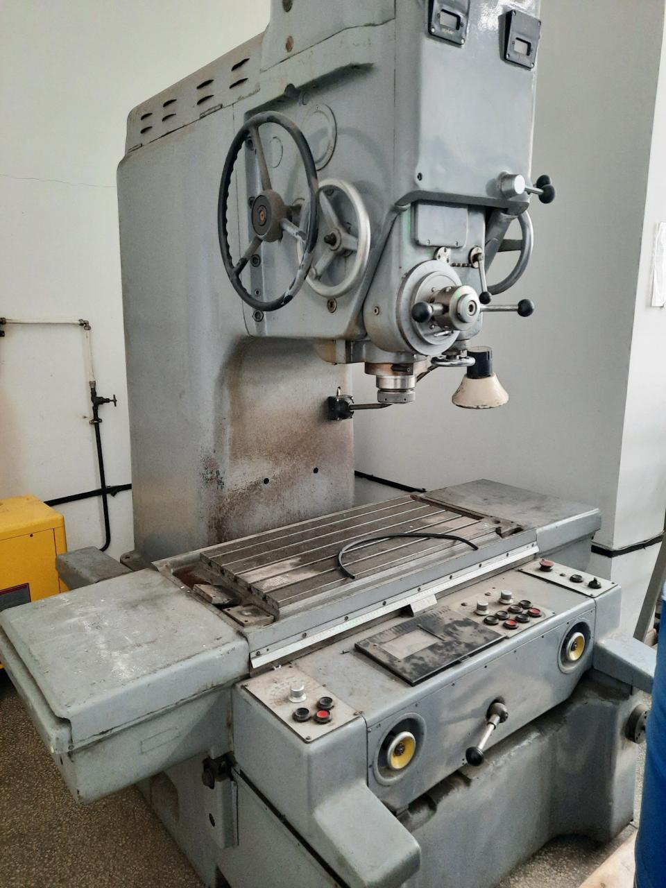

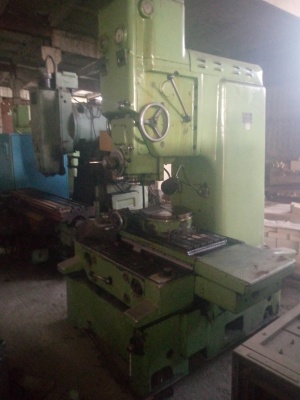

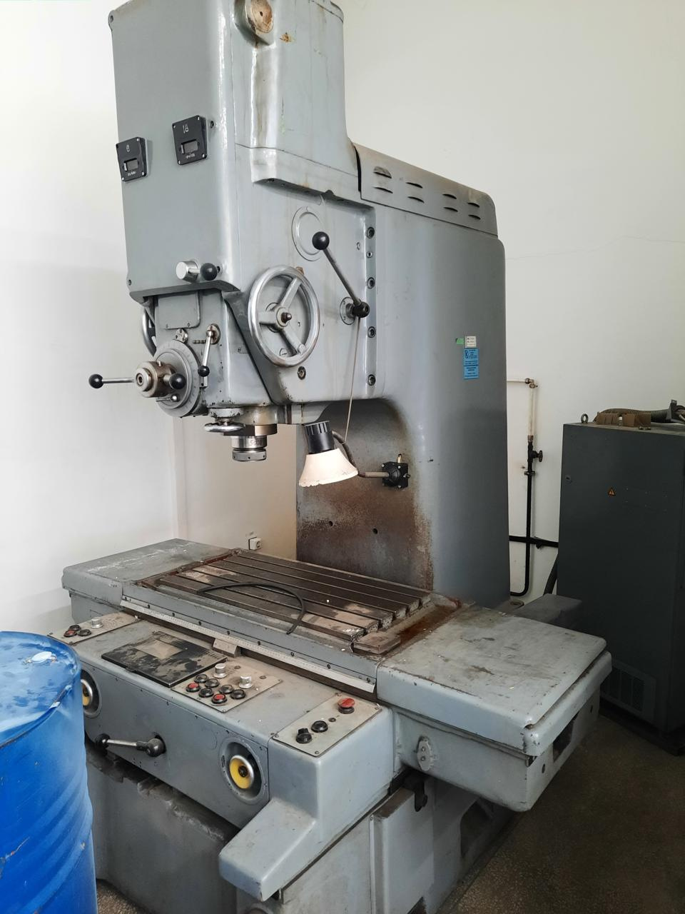

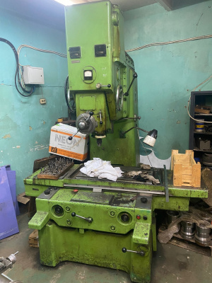

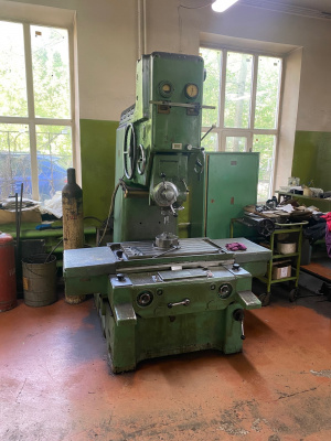

Координатно-расточной станок 2В440А
Год:2007
Основные параметры станка
Класс точности (Н,П,В,А,С)А
Рабочая поверхность стола, мм800 х 400
Наибольший диаметр сверления в стали 45, мм25
Наибольший диаметр расточки в стали 45, мм250
Наименьшее и наибольшее расстояние от торца шпинделя до стола, мм125..585
Расстояние от оси шпинделя до стойки (вылет шпинделя), мм500
Шпиндельная бабка
Частота вращения шпинделя (б/с регулирование), об/мин50...2000
Пределы рабочих подач гильзы шпинделя на один оборот шпинделя, мм/об0,03...0,16
9 ступеней
Наибольшее вертикальное перемещение шпинделя (ход) (ручное, механическое), мм210
Наибольшее вертикальное перемещение шпиндельной бабки (установочное от руки), мм250
Внутренний конус шпинделя (внутренний конус) специальный5
Наибольший конус закрепляемого инструментаМорзе 4
Закрепление шпиндельной коробки на направляющихручное
Рабочий стол
Наибольшее перемещение стола (продольное/ поперечное), мм710 х 400
Число Т- образных пазов на столе5
Величина ускоренного перемещения стола и салазок, мм/мин800
Пределы рабочих подач стола и салазок при фрезеровании, мм/мин16..800
Наибольшая масса обрабатываемого изделия, кг320
Точность станка
Цена деления растровой сетки установки координат, мм0,001
Точность установки координат, мм0,005
Точность расстояний между осями отверстий, растачиваемых на станке, мм0,008
Точность растачиваемого диаметра (постоянство диаметра), мм0,004
Предохранение от перегрузки механизма подачесть
Привод
Количество электродвигателей на станке5
Электродвигатель привода главного движения, кВт2
Электродвигатель привода перемещения стола, кВт0,245
Электродвигатель привода перемещения салазок, кВт0,245
Электродвигатель насоса системы смазки, кВт
Электронасос охлаждающей жидкостиПА-22М, 0,125 кВт
Габарит станка 2В440А
Габариты станка, включая ход стола и салазок, мм2520 х 2195 х 2385
Масса станка, кг3510
