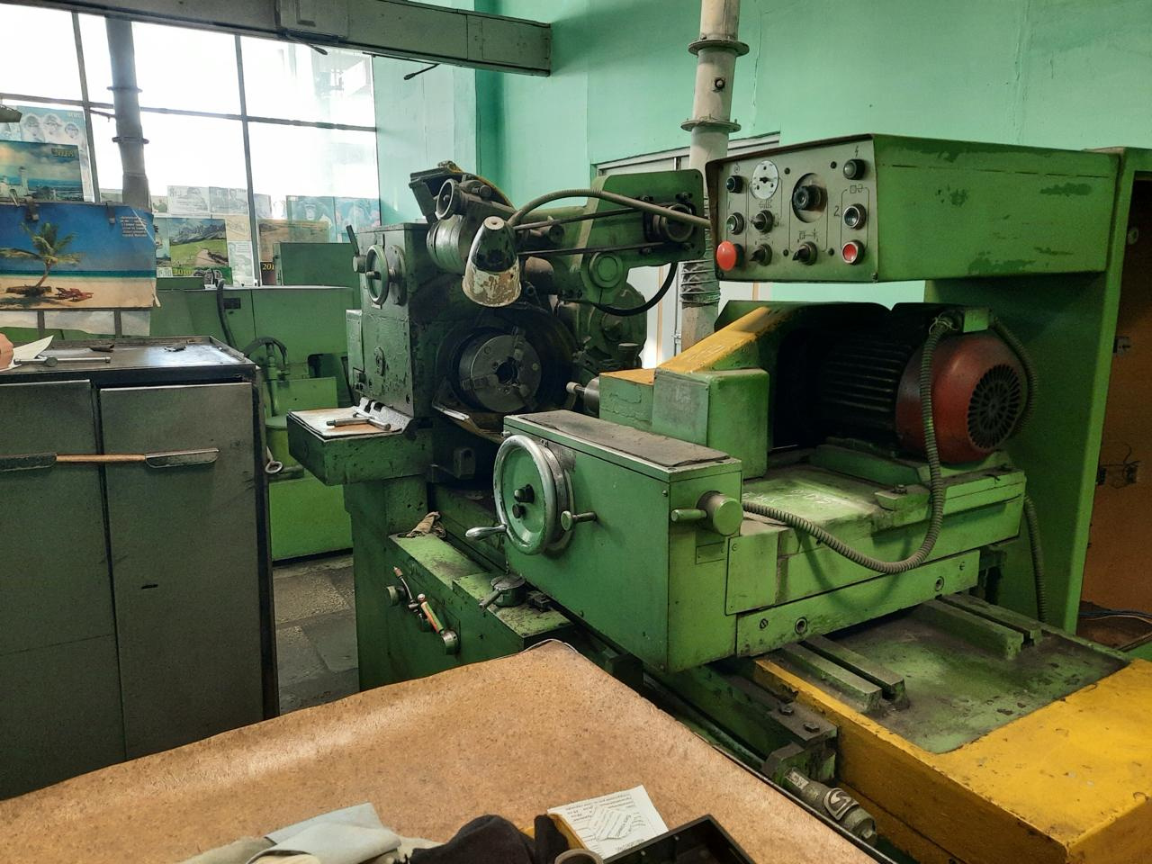

Внутришлифовальный станок 3К227А
Б/У 1986 г.
07.10.2026
Таганрог (Россия)

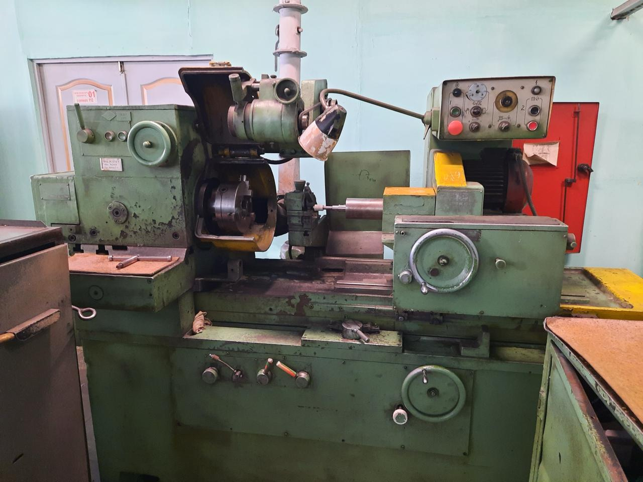

Б/У 1983 г.
30.09.2026
Ростов-на-Дону (Россия)
