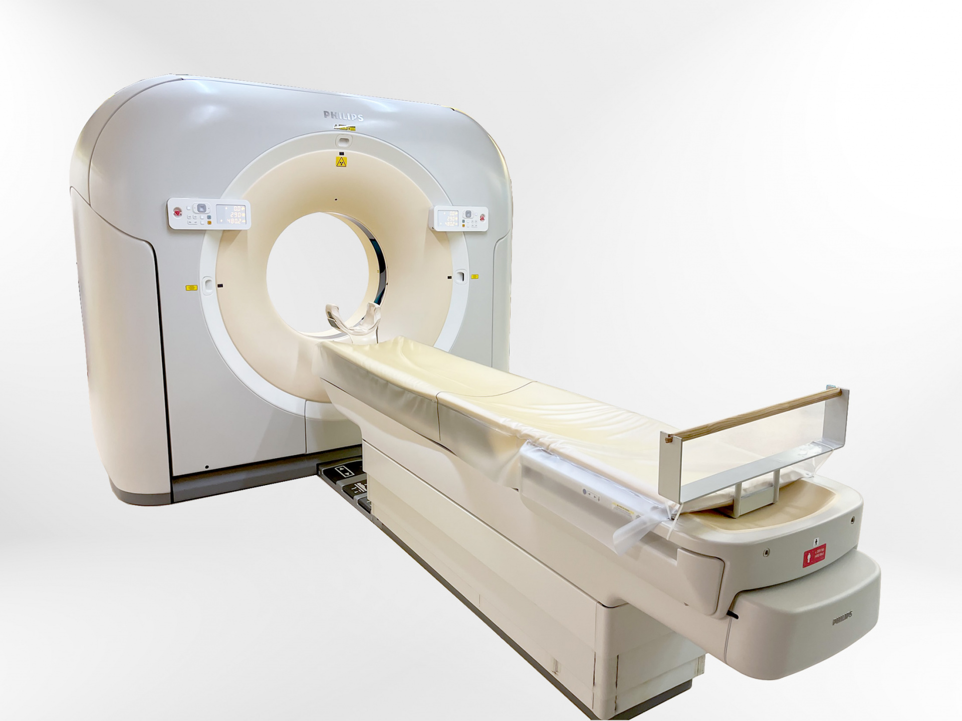

Компьютерный томограф Philips Ingenuity Flex 32 (2014 г.) - Лучшее соотношение цены и клинических возможностей!
Philips Ingenuity Flex 32 использует передовые технологии для снижения лучевой нагрузки и повышения качества визуализаций с практически полным отсутствием шумов.
Технология SyncRight компьютерного томографа Philips учитывает индивидуальные параметры пациента, позволяет заранее планировать лучевую нагрузку и подобрать необходимое количество контрастного вещества.
Качество полученных снимков и визуализация мелких деталей улучшается за счет обработки, функция IMR и матрица высокого разрешения позволяет обнаружить патологии на участках с низкой контрастностью.
Для непрерывной работы в компьютерном томографе Ingenuity используется жидкостное охлаждение рентгеновской трубки. Время на нагрев трубки перед проведением сканирования не требуется.
При наличии имплантов у пациента, в аппарате используется алгоритм подавления воздействия металлических объектов. Он позволяет получить качественное изображение мягких тканей без артефактов. Оптимизировать рабочие процессы компьютерного томографа поможет интеграция системы Ingenuity с инъекторами, рабочей станцией и информационными системами.
Ключевые особенности использования компьютерного томографа Philips Ingenuity Flex 32:
  •  Технология iDose четвертого поколения реконструирует изображение за 60 секунд. Снимки имеют низкий уровень шума, улучшенную визуализацию сосудов и мягких тканей.
  •  Технология IMR одновременно снижает дозовую нагрузку и уровень шума в изображении.
  •  SmartPath - платформа для установки дополнительных опций вперспективе
  •  Технологии Dose4 и O-MAR увеличивают разрешение при низкой дозе сканирования, предотвращают появление артефактов, в т.ч. связанных с наличием ортопедических имплантатов.
  •  КТ Philips Ingenuity подходит для работы в круглосуточном режиме
  • Подходит для диагностики пациентов с избыточной массой тела.
  •  Количество необходимого для исследования контрастного вещества в Philips Ingenuity снижено на 15% ( в сравнении с другими КТ).
  •  Компьютерный томограф Ingenuity обеспечивает получение 32 срезов с улучшенным разрешением по оси Z.
  •  Philips iPatient - платформа, разработанная для сокращения действия персонала
  •  Детектор NanoPanel Elite обеспечивает визуализацию с низкими энергозатратами.
Технические характеристики:
  • Рентгеновская трубка MRC600 – 80 000 Scan/Sec
  • max FOV (поле обзора), мм - 500
  • Ангиография - Да
  • Виртуальная колоноскопия - Да
  • Всего срезов (max количество) - 32
  • Диаметр апертуры, см - 70
  • Количество физических срезов - 16
  • Максимальная cкорость вращения трубки, секунд/оборот - 0.4
  • Максимальная зона покрытия за один оборот, мм - 24
  • Максимальный вес пациента, кг - 295
  • Минимальная толщина среза, мм - 0.75
  • Мощность генератора, кВт - 80
  • Наклон гентри, ° - 0
  • Перфузия - Да
  • Снижение лучевой нагрузки - Да
  • Удаление артефактов от металла - Да
