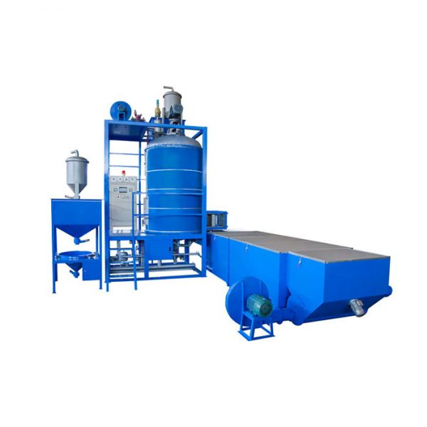

Maшинa для предварительного вспенивания пенопласта с сушилкой и системой подачи
  • Модель: GJ-FJ1100-1
  • Размер камеры
  • Диаметр: 1100 мм
  • Высота: 1500 мм
  • Объем: 1,4 м³
  • Скорость расширения: 13 - 30 кг/м³
  • Допуск плотности: ≤ ± 3%
  • Время производственного цикла: ≤ 120 с/цикл
Пар
  • Диаметр входного отверстия: DN50
  • Давление: 3 - 8 бар
  • Сжатый воздух
  • Диаметр входного отверстия: DN40
  • Давление: 6 - 8 бар
  • Расход: 0,5 - 0,6 м³/цикл
  • Сливное отверстие
  • Сливное отверстие: DN80
  • Диаметр выходного отверстия вентилятора: 80
  • Потребление энергии
  • Расход пара: 8 - 11 кг/цикл
  • Расход воздуха: 0,5 - 0,6 м³
  • Пропускная способность
  • 4 г/л (кг/ч)
  • 10 г/л (кг/ч)
  • 12 г/л (кг/ч)
  • 15 г/л (кг/ч)
  • Порт подачи материала: 200 мм
  • Общая установленная мощность: 18 кВт
  • Габаритные размеры: 6800 х 3200 х 4600 мм
  • Вес: 3500 кг
