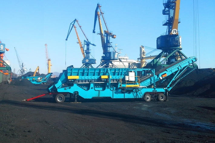

Мобильная установка загрузки и сортировки ПСУ-650М предназначена для сортировки, частичного крошения, извлечения от отдельно встречающихся металлических включений, транспортирования и складирования по фракциям материала насыпной плотностью не более 1,4 т/м3 (песка, угля, известняка) на стационарных дробильно-сортировочных заводах или в составе передвижной (не автоматической) дробильно-сортировочной линии.
Установка загрузки и сортировки ПСУ-650М представляет собой единый мобильный комплекс оборудования, выполненный на общем колёсном шасси. Перед началом работ установка устанавливается на телескопические опорные стойки. Такое конструктивное исполнение позволяет развернуть установку в карьере или на строительной площадке без сооружения специального фундамента, перемещать ее без дополнительных демонтажных работ.
Отсутствие ДВС, гидропривода конвейера и грохота позволяет снизить эксплуатационные расходы на содержание и обслуживание установки по сравнению с аналогичными мобильными установками иностранного производства.
Основные преимущества:
1. Загрузка и сортировка исходного материала
Загрузка материала может осуществляться как фронтальным погрузчиком, так и экскаватором, при этом с обеих сторон. Стенки бункера грохота-питателя имеют футеровку для повышения ресурсных характеристик. На валках грохота установлены угловые и проставочные диски из износостойкой стали.
Барабан конвейера футерован специальной фрикционной накладкой, обеспечивающей надёжное сцепление с поверхностью транспортёрной ленты. Подшипниковые узлы UCP318 имеют высокую долговечность.
2. Складирование материала
Транспортировка и выгрузка сортированного материала с валкового грохота в конус готовой продукции осуществляется через разгрузочный конвейер. Разгрузочный конвейер оснащен шевронной лентой.
3. Управление
Управление установкой осуществляется с электрошкафа, к которому подводится силовой кабель питания. Шкаф закреплен на общей раме установки. Внутри шкафа имеется панель с раздельными кнопками управления всеми агрегатами установки. В самом шкафу, а также с противоположной стороны установки, расположены кнопки экстренного останова при возникновении внештатных ситуаций.
4. Обслуживание и транспортировка
По обеим сторонам установки имеются закрепленные на петлях площадки, позволяющие при проведении техобслуживания легко добраться до подшипниковых узлов, приводов грохот-питателя. При переводе в транспортное положение площадки складываются и принимают вертикальное положение по бокам установки.
Смазка всех подшипниковых узлов, а также цепного привода, консистентная, нагнетается через специальные маслёнки в корпусах.
