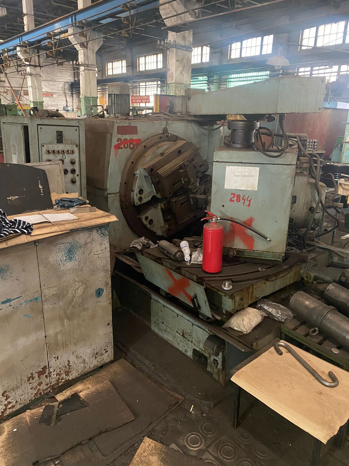

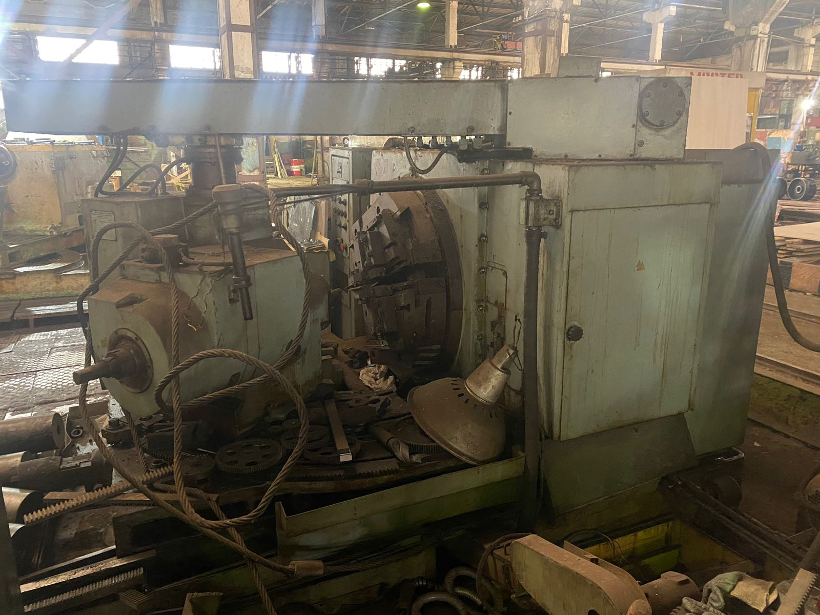

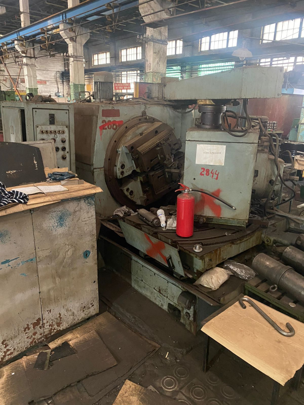

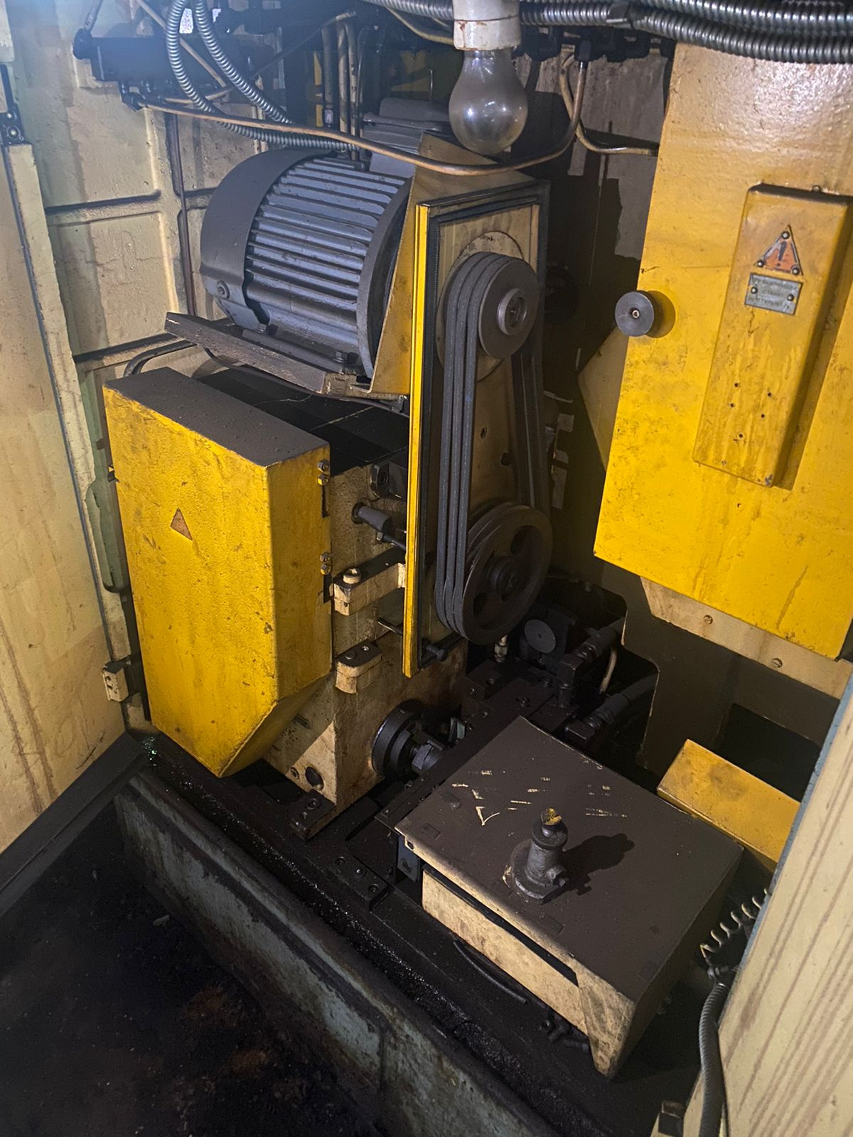

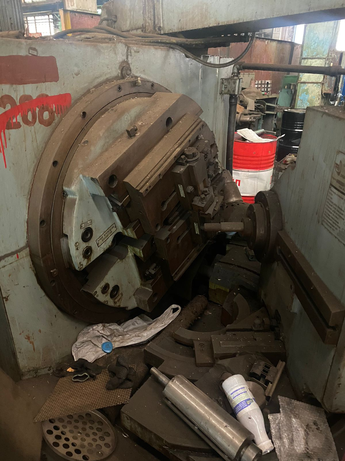

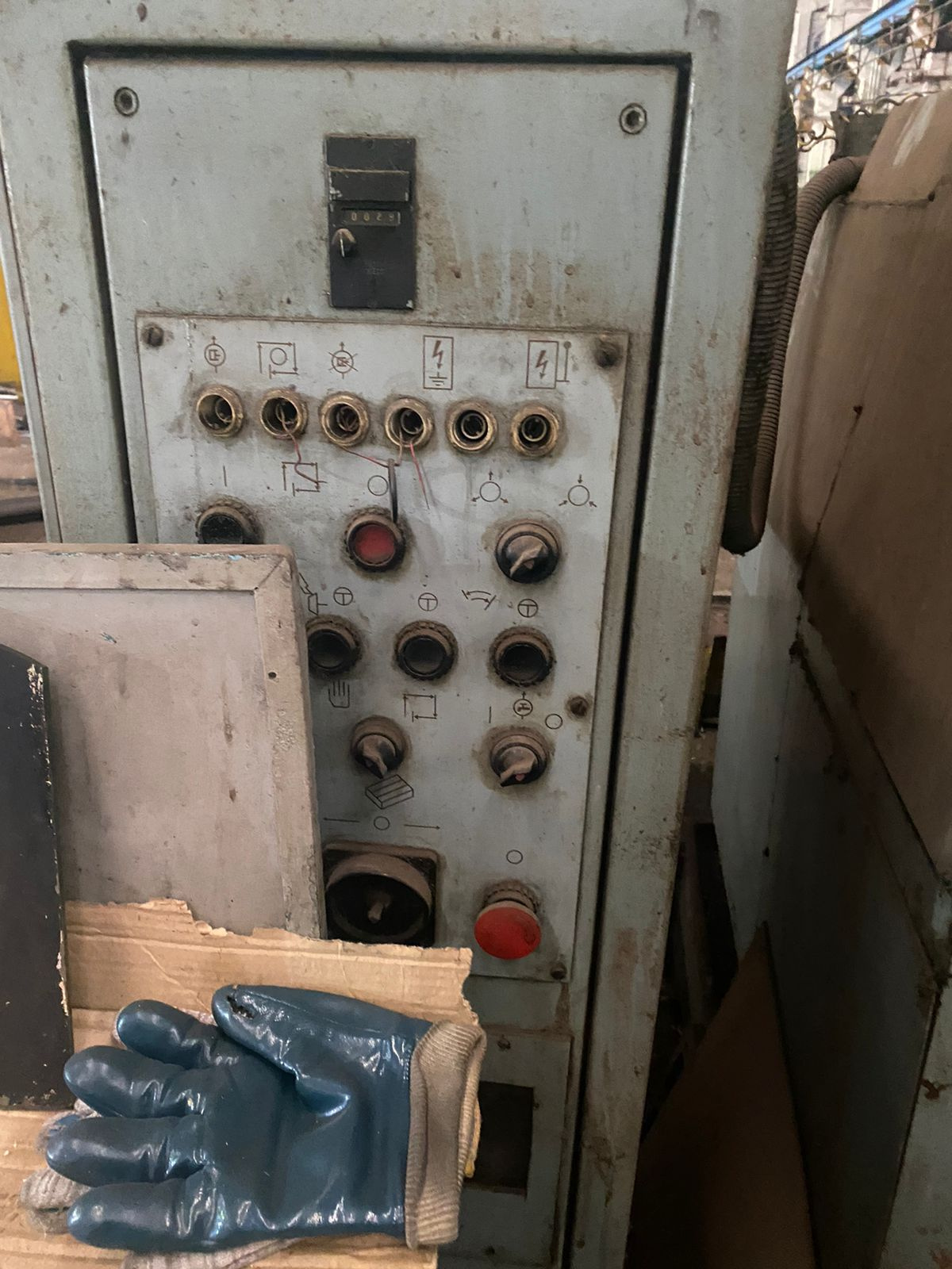

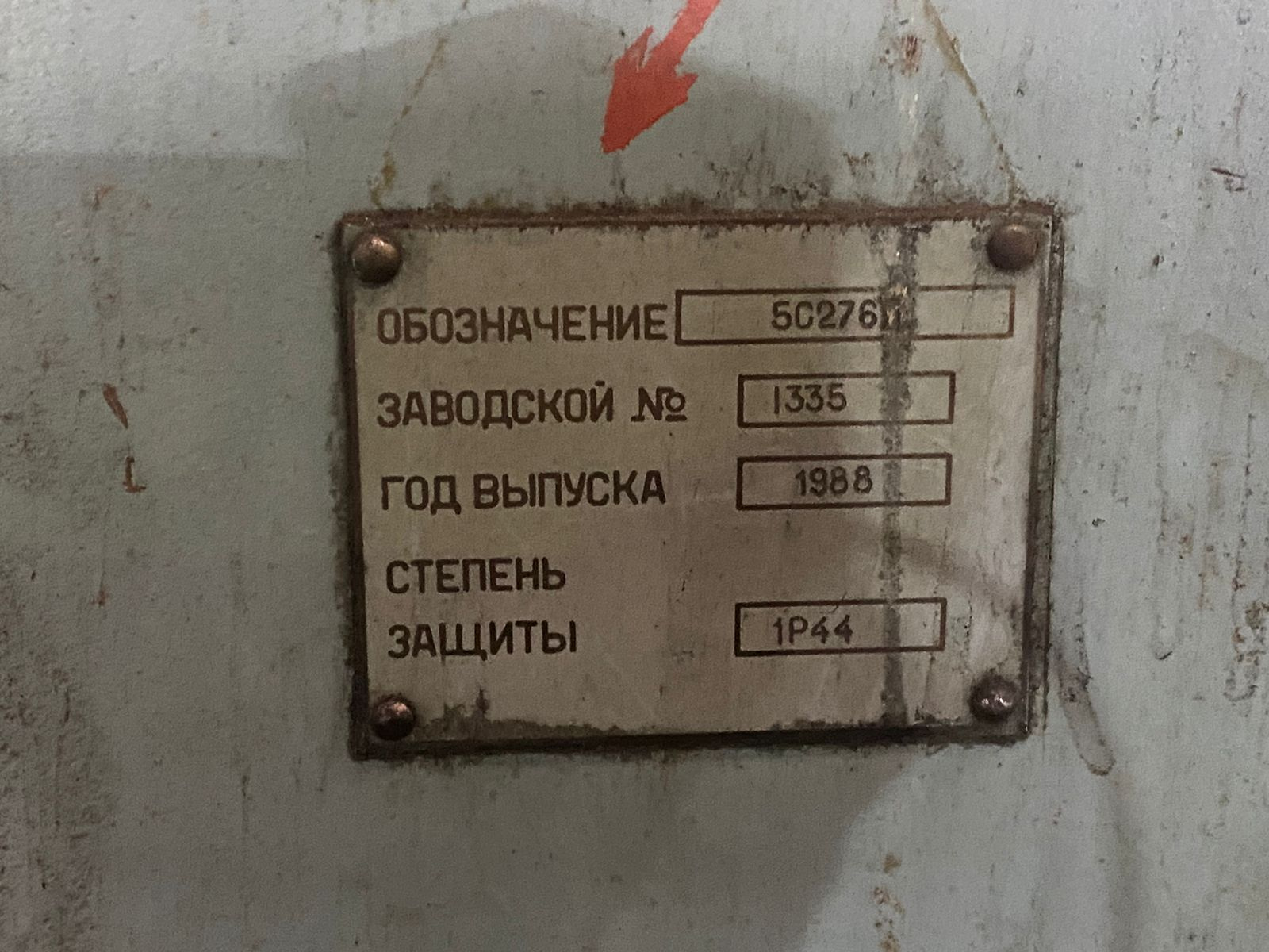

Полуавтомат зубострогальный 5С276П
Год:1988
Наибольший диаметр обрабатываемого колеса, мм 500
Наибольший внешний окружной модуль, мм 10
Наибольшая внешняя высота зуба, мм 22
Наибольшее среднее конусное расстояние, мм 250
Наибольшая ширина зубчатого венца, мм 80
Наименьший угол делительного конуса, градусы 5
Число зубьев изделия 10 - 150
Диаметр конусного отверстия шпинделя бабки изделия, мм 100
Расстояние от торца шпинделя бабки изделия до центра полуавтомата, мм 75 - 375
Тип зубострогальных резцов 3
Частота двойных ходов ползунов, дв. ход /мин 48 - 400
Угловая скорость подачи обкаткой, град /с 0,3 - 6,0
Мощность электродвигателя главного движения ,кВт 4,0
Габаритные размеры полуавтомата с отдельно расположенными агрегатами, мм, не более 3400х3300х1995
Масса полуавтомата, кг, не более 9 395
