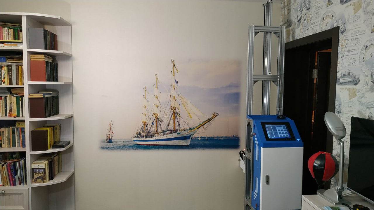

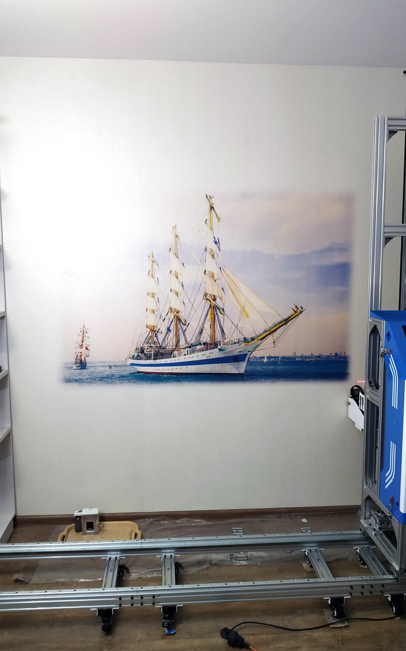

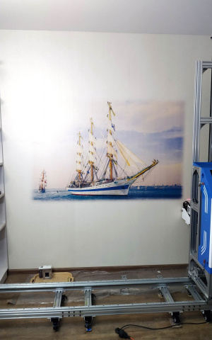

Вы можете печатать на таких поверхностях: штукатурка, кирпич, обои, холст, дерево, металл, стекло, плитка и т. д.

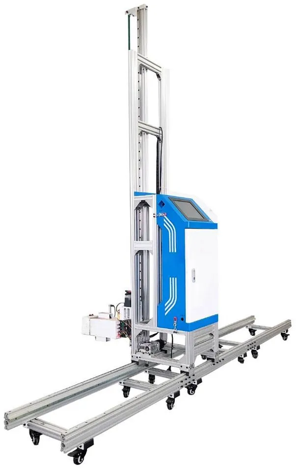

Pазмeр пeчaти:
Высота – 2 м (высоту можно нарастить, есть дополнительная штанга).
Ширина – не ограничена: в комплекте 5 рельсов по 1 м (стыкуются друг с другом)
Возможна печать в помещениях с высотой потолка от 2,43 м
Разрешение печати: 720 х 1440 точек на дюйм, 720 х 2880 точек на дюйм.
Печать в 8 и 16 проходов, поэтому картинка получается яркая и насыщенная
УФ-чернила 5 цветов: маджента (пурпурный), синий, желтый, черный и белый. Палитpа: СМYK+W
При печати происходит мгновенное высыхание с помощью ультрафиолетовой лампы. Имеется подогрев чернил
Расход чернил: от 20 мл/кв.м
Производительность: 1,5 до 10 квадратных метров в час.
Есть несколько скоростей печати.
