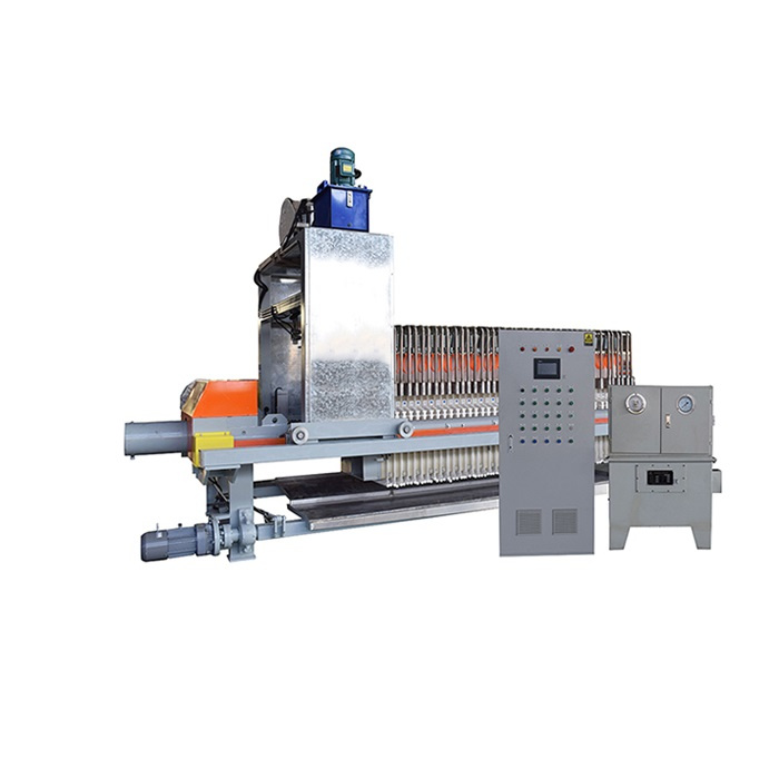

Камерно-мембранный фильтр-пресс XAZG-80/1000-UK
Обновлено 15.04.2024 931147
  • Площадь фильтра (м²): 80
  • Количество фильтровальных плит (шт): 49
  • Объем фильтровальной камеры (м³): 1.125
  • Материал фильтровальных плит: FRPP+TPE
  • Количество камерных плит / мембранных плит (шт): 24/25
  • Диаметр отверстия подачи сырья (мм): DN80
  • Диаметр отвода фильтрата (мм): DN50
  • Общая длина пресса (с камерными плитами, мм): 5360
  • Общая длина пресса (с уплотненными CGR-плитами, мм): 5485
  • Общая длина пресса (с камерно-мембранными плитами, мм): 5560
  • Тип отвода фильтрата: закрытый
  • Максимальная температура фильтрования (°C): 80
  • Максимальное давление подачи (МПа): 1.0
  • Максимальное давление дожима (МПа): 1.8
  • Материал прессующей плиты: Сталь Q235
  • Материал упорной плиты: Сталь Q235
  • Материал блока цилиндра: Сталь Q235
  • Материал несущей рамы: Сталь Q345
