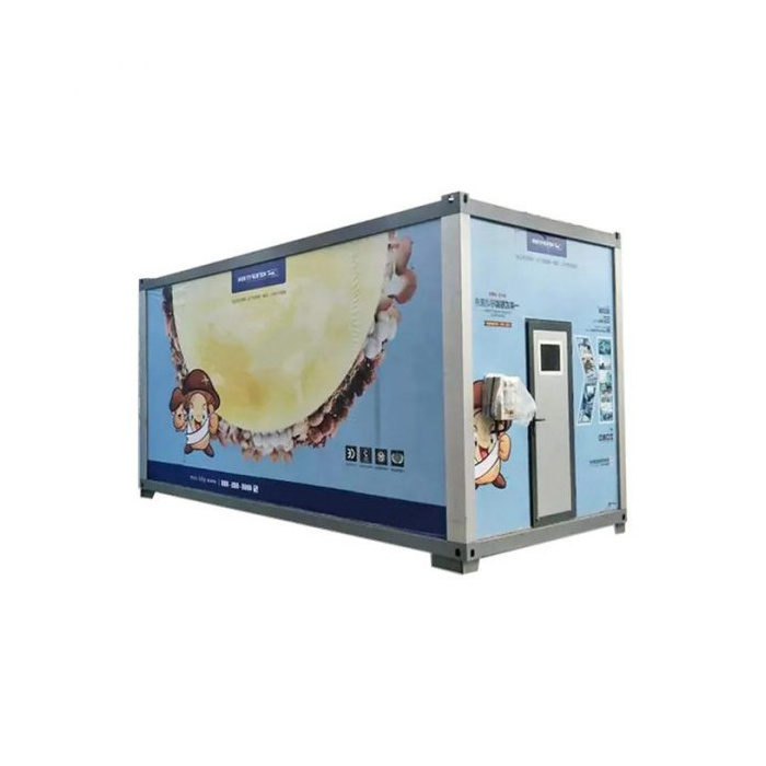

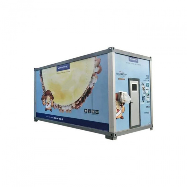

Контейнер для выращивания QGF20FT
Обновлено 15.04.2024 931159
  • Модель: QGF20FT
  • Тип контейнера: 20GP
  • Модель интегрированной машины для бактериальной среды: QSB08FPC-VXP
  • Компрессор:
  • Конструкция: Полностью закрытый
  • Количество: 1 шт
  • Входная мощность: 2,25 кВт
  • Номинальный ток нагрузки: 4,18 А
  • Конденсатор:
  • Конструкция: Высокоэффективная колонна труб с внутренней резьбой, гидрофильными алюминиевыми ребрами
  • Мощность вентилятора: 0,24 кВт
  • Температура окружающей среды: 35 °С
  • Испаритель:
  • Конструкция: Высокоэффективная внутренняя резьба, гидрофильное алюминиевое ребро
  • Стандартный объем воздуха: 1800 м³/ч
  • Внешнее статическое давление: 250 Па
  • Температура испарения: 5 °С
  • Центробежный вентилятор мощностью: 1 кВт
  • Характеристики проводки: 6 мм2
  • Хладагент: R410A
  • Холодопроизводительность: 9 кВт
  • Мощность нагрева: 10 кВт
  • Коэффициент энергоэффективности COP: 2,57
  • Электропитание: 380 ± 10 % В, 50 ± 2 % Гц, 3 ф
  • Диапазон температур / влажности: 10 - 30 °С / 65 - 98 %
  • Концентрация CO2: 500 - 10000 ppm
  • Метод дросселирования: Внешний сбалансированный расширительный клапан
  • Устройство очистки: Первичная фильтрация возвратного воздуха, фильтрация первичной/промежуточной эффективности свежего воздуха
  • Функция контроля: Влажность свежего воздуха (CO2), световой сигнал, микроциркуляция
  • Габаритные размеры контейнера: 6000 х 2500 х 2600 мм
  • Габаритные размеры интегрированной машины для бактериальной среды: 1400 х 1000 х  650 мм
  • Вес интегрированной машины для бактериальной среды: 280 кг
