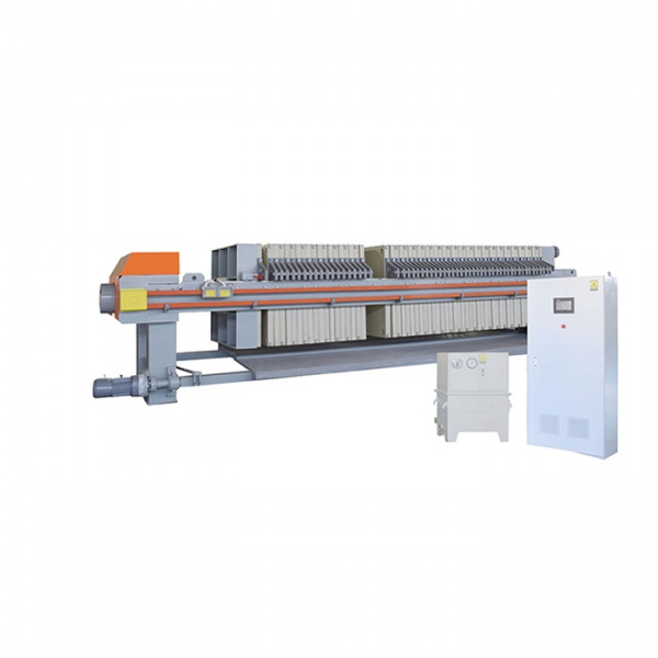

Камерный фильтр-пресс XMZ-120/1250-UK
Обновлено 15.04.2024 931180
  • Площадь фильтра (м²): 120
  • Количество фильтровальных плит (шт): 47
  • Объем фильтровальной камеры (м³): 1.889
  • Материал фильтровальных плит: FRPP
  • Диаметр отверстия подачи сырья (мм): DN100
  • Диаметр отвода фильтрата (мм): DN65
  • Общая длина пресса (с камерными плитами, мм): 5689
  • Общая длина пресса (с уплотненными CGR-плитами, мм): 6559
  • Общая длина пресса (с камерно-мембранными плитами, мм): 6521
  • Тип отвода фильтрата: открытый
  • Максимальная температура фильтрования (°C): 80
  • Максимальное давление подачи (МПа): 1.0
  • Материал прессующей плиты: Сталь Q235
  • Материал упорной плиты: Сталь Q235
  • Материал блока цилиндра: Сталь Q235
  • Материал несущей рамы: Сталь Q345

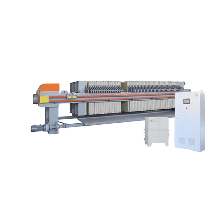

Камерный фильтр-пресс XMZ-120/1000-UK
22.03.2024

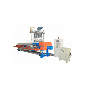

Камерный фильтр-пресс XAZ-120/1250-UK
15.04.2024
