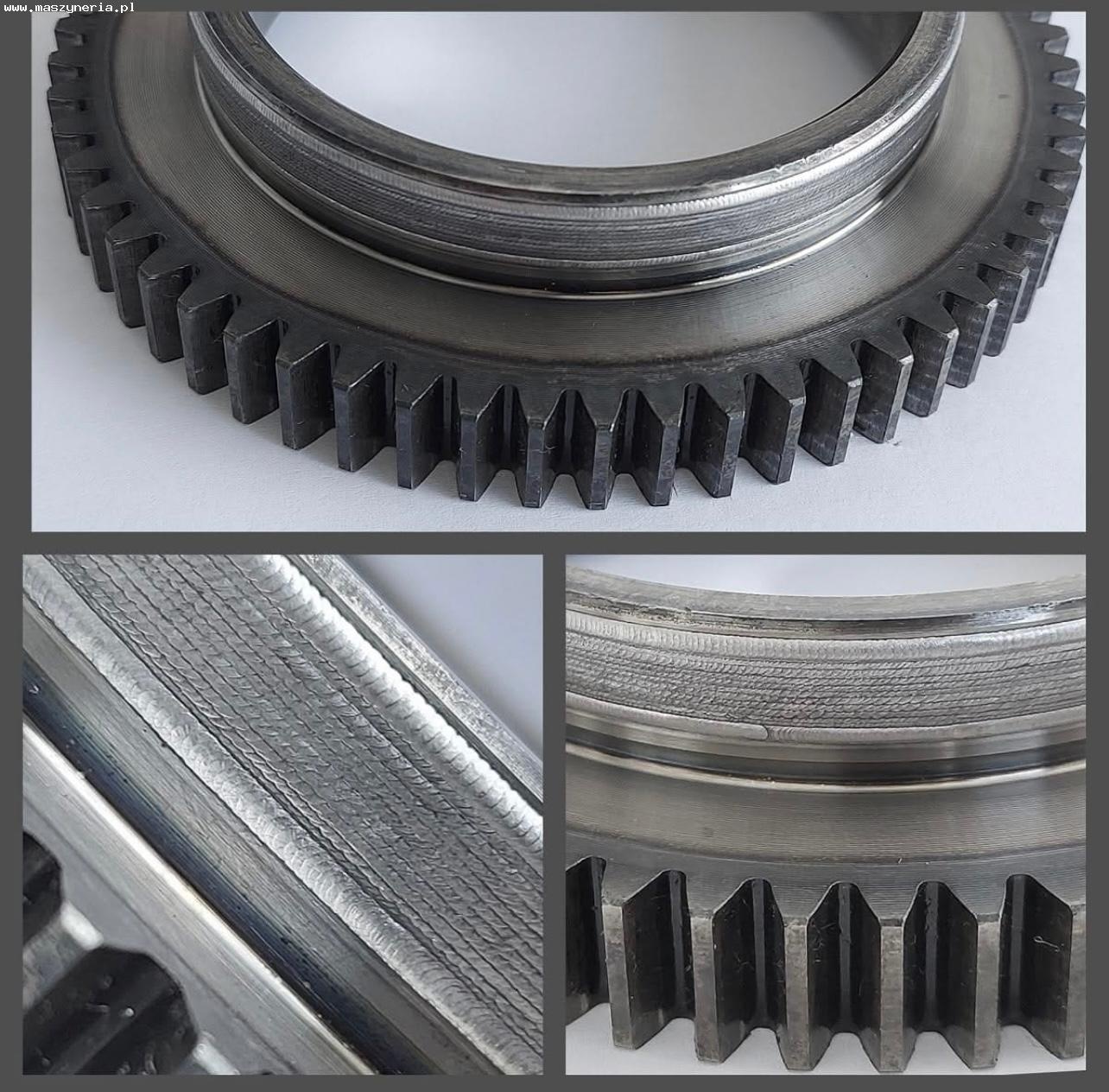

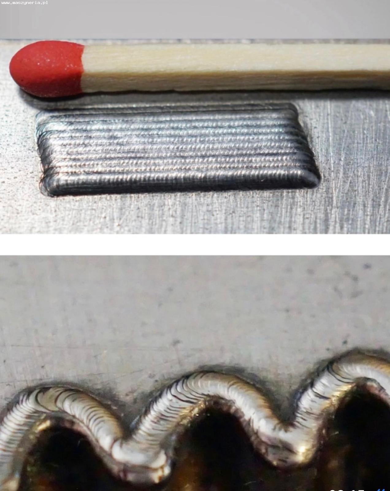

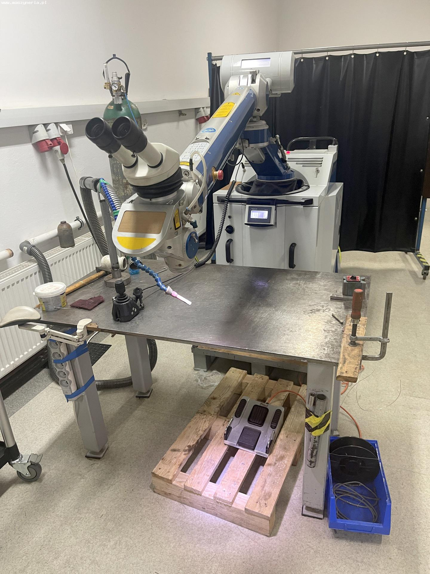

Аппарат лазерной сварки ALPHA LASER ALM 200, построенный в 2014 году в Германии (в эксплуатации с 2017 года), является идеальным решением для обработки таких компонентов, как штампы, пресс-формы или инструменты и детали машин.

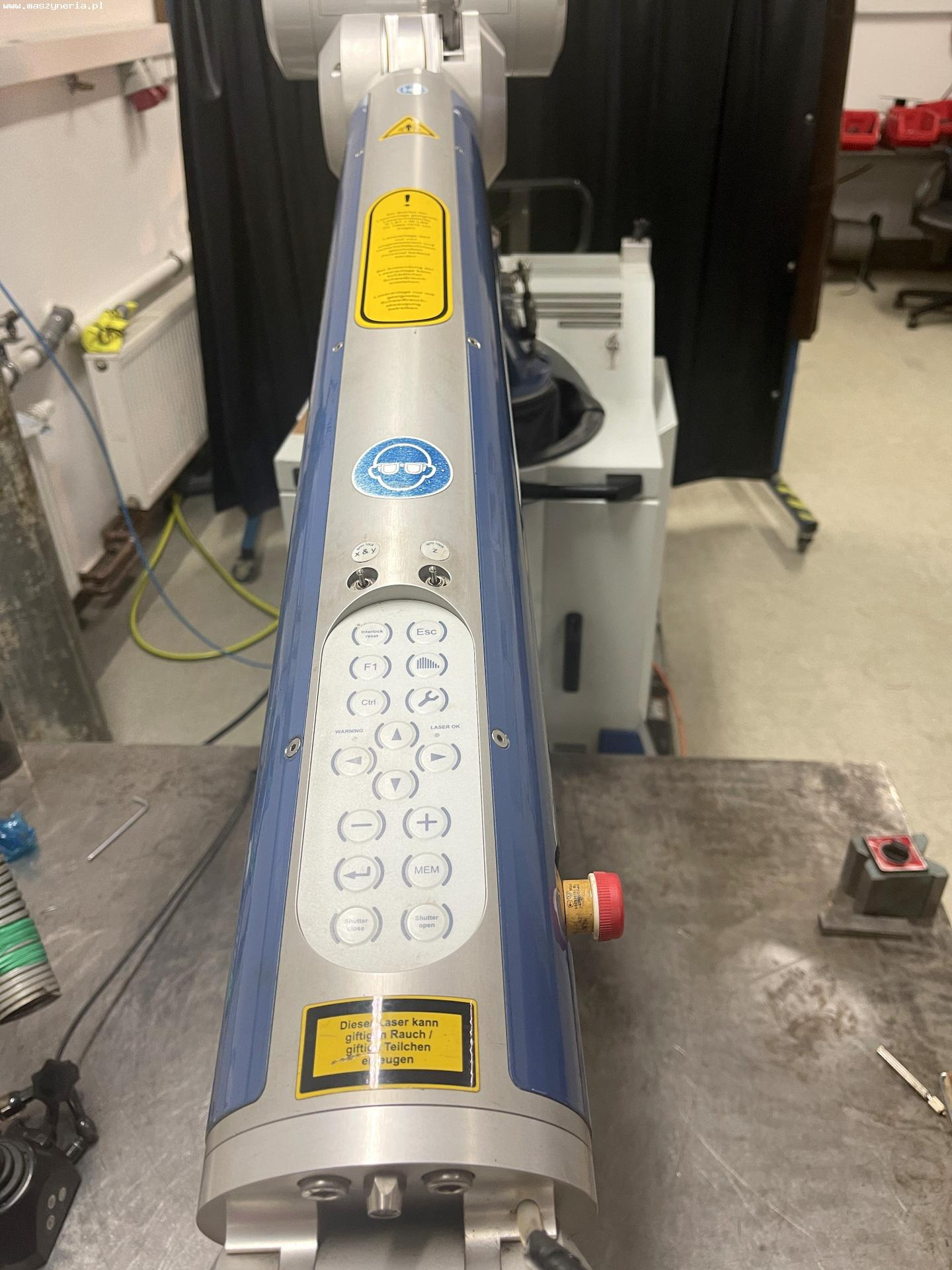

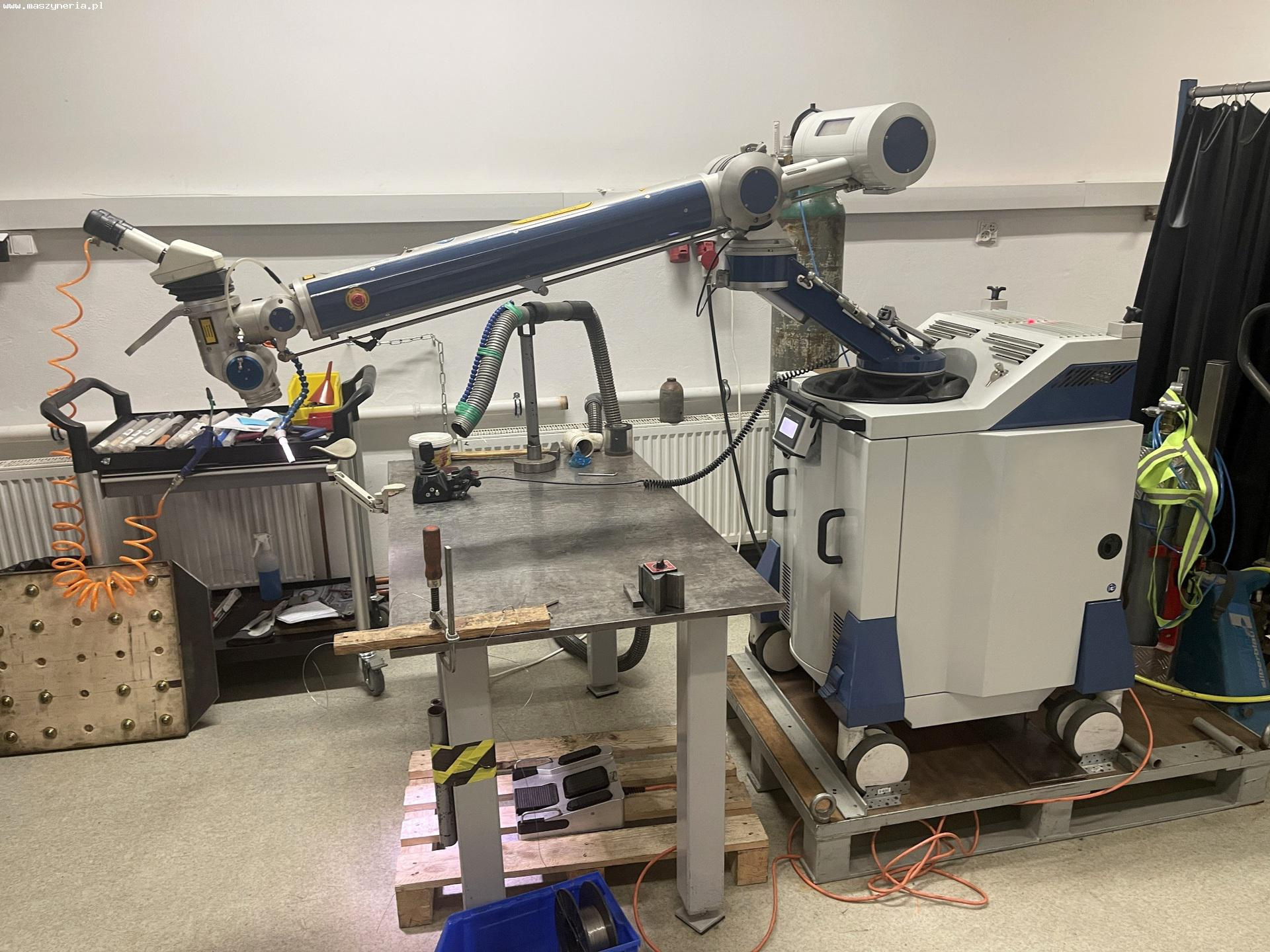

Система лазерной сварки ALPHA LASER состоит из:
— регулируемый манипулятор
— оптики с микроскопом LEICA (10-кратное увеличение)

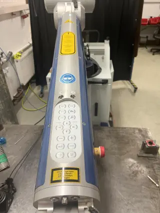

— дисплей с мембранной клавиатурой
— джойстик для свободного позиционирования и перемещения рабочей головки
— многофункциональный ножной переключатель
— комплектное рабочее место с рабочим столом
За дополнительную плату можно приобрести систему вытяжки, различные сварочные проволоки, а также запасные части, например, направляющие для сварочной проволоки, лампы и магниты.

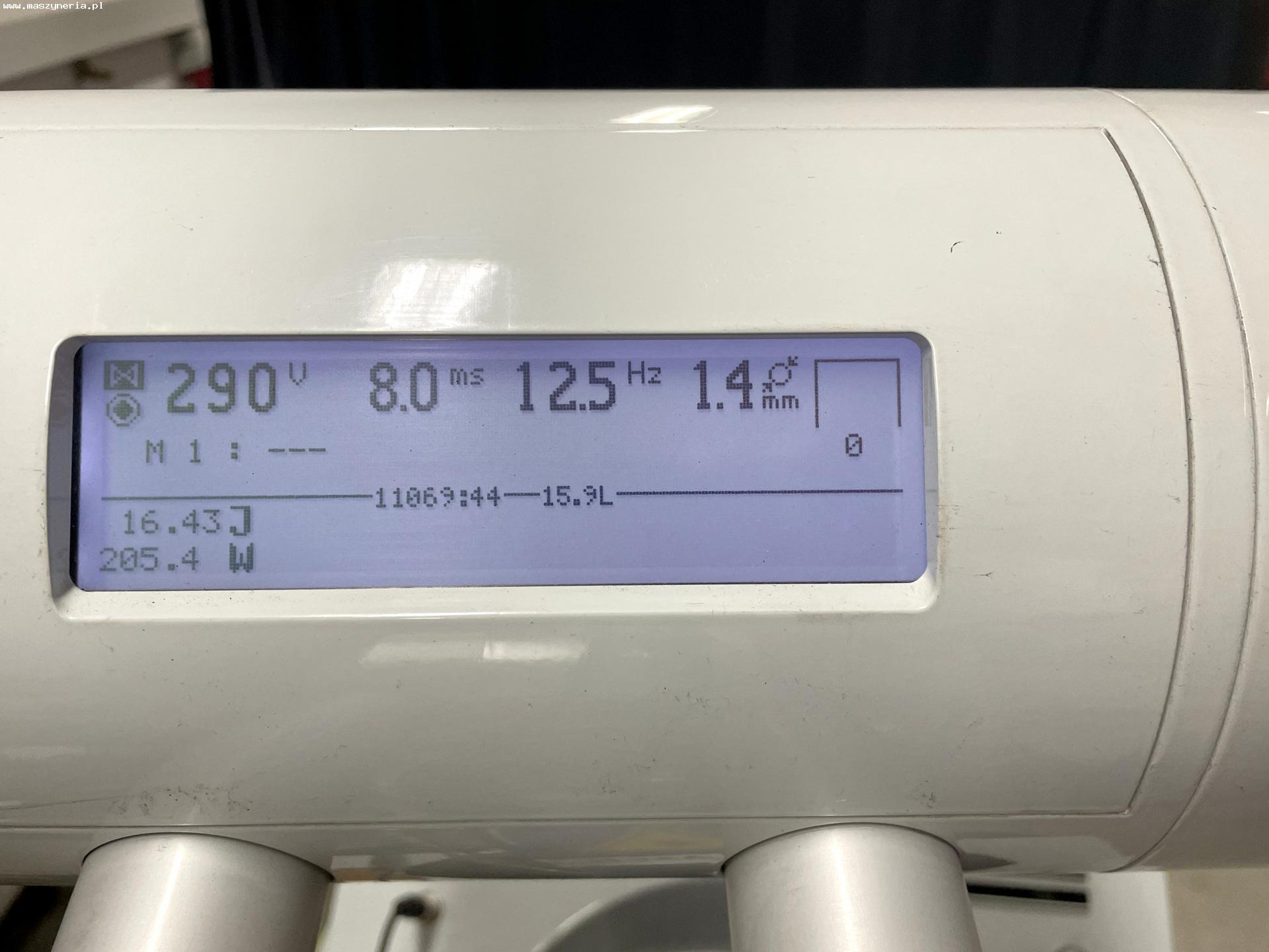

  • мощность лазерного источника: 200 Вт
  • мощность лазерного луча: 9 кВт
  • режим работы: полуавтоматический импульсный
  • диаметр лазерного луча: 0,2-2 мм
  • длина волны: 1064 нм
  • фокусное расстояние: 150 мм
  • максимальная энергия импульса: 90 Дж
  • длительность импульса: 0,5-20 мс
  • частота импульсов: 100 Гц
