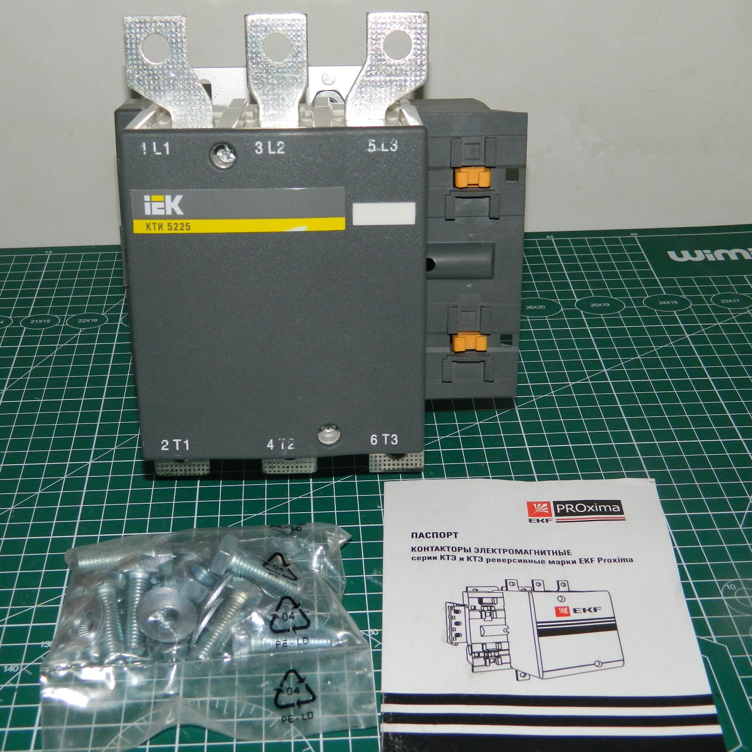

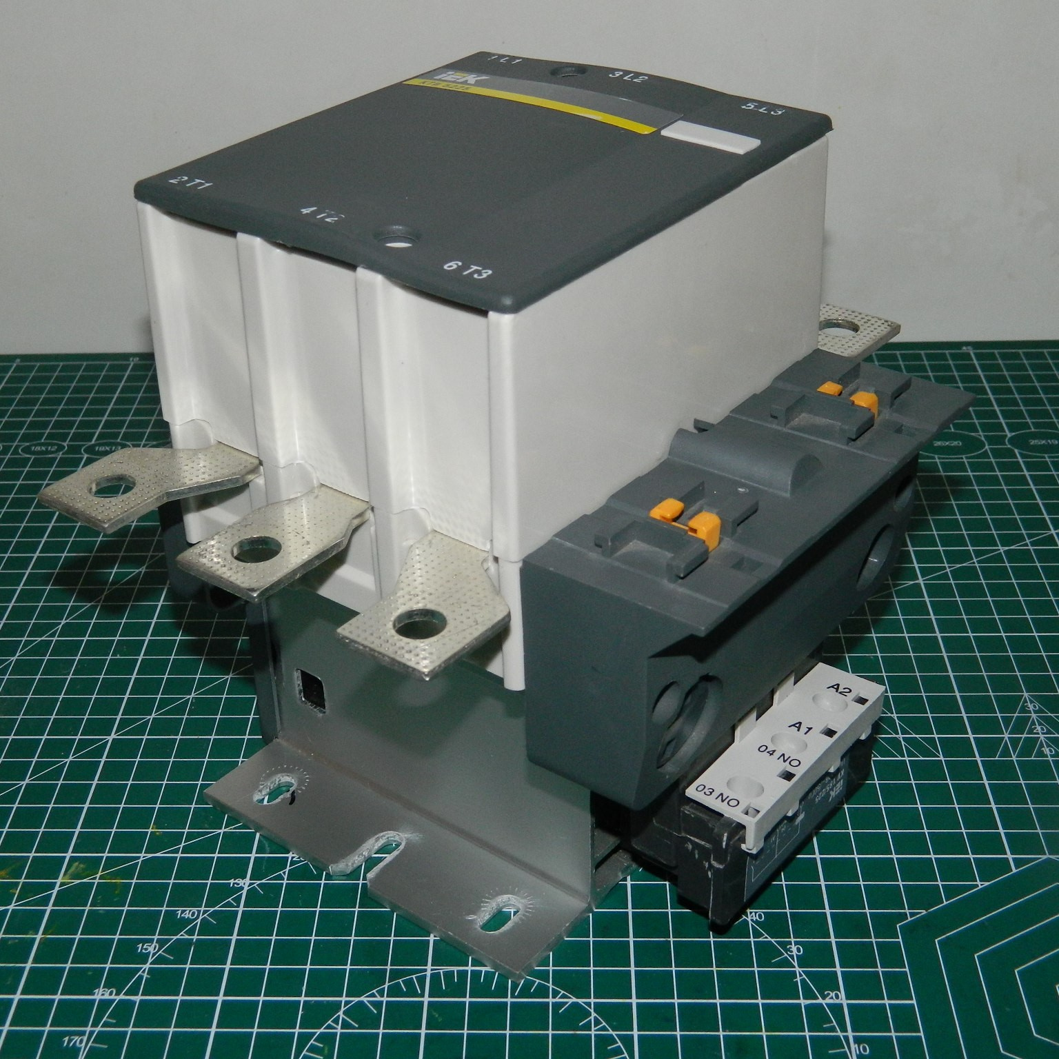

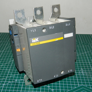

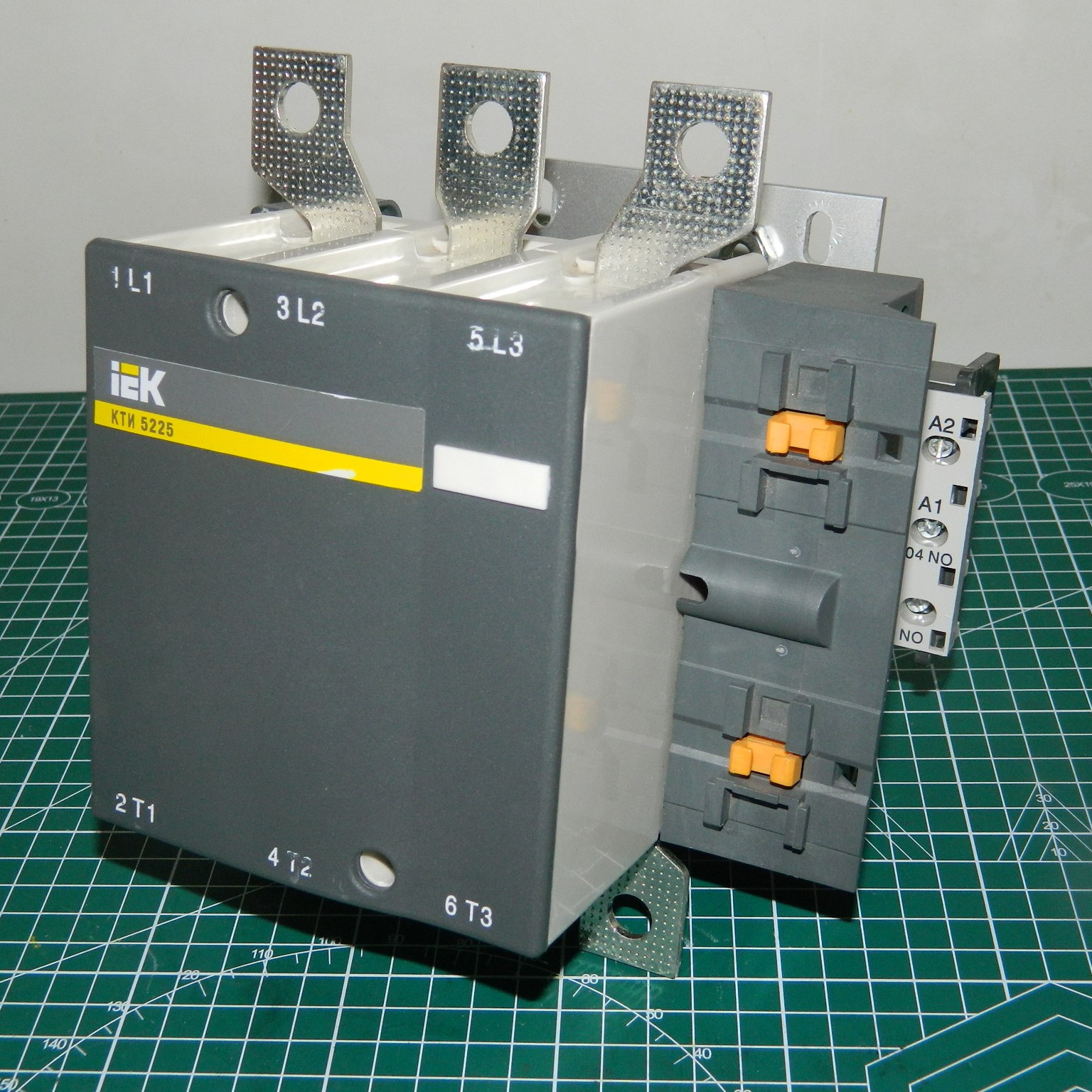

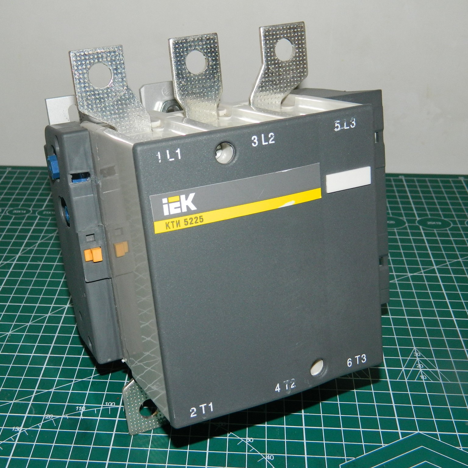

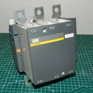

Контактор iEK КТИ 5225 400 Вольт (до 660В) 225 А (315 А) электромагнитный для АВР.
Новый, не монтировался, паспорт в комплекте. Цена снижена из-за отсутствия заводской коробки и крепежных болтов.
Отправка по России транспортной компанией в надёжной упаковке. Возможна оплата по безналу.
Контакторы электромагнитные серии КТИ предназначены для использования в схемах управления для пуска и остановки трехфазных асинхронных электродвигателей с короткозамкнутым ротором в электрических сетях с номинальным напряжением до 660 В переменного тока, а также могут быть использованы для включения и отключения других электроустановок: освещения, нагревательных установок и различных индуктивных нагрузок. Применяются в вентиляторах, насосах, печах, кран-балках и в системах автоматического ввода резерва (АВР).
Технические характеристики
Номин напряжение питания цепи управ Us AC 50 Гц: 400 В
Номин напряж питания цепи управ Us пост тока DC: - В
Номин рабочий ток Ie 400 В: 225 А
Тип подключения вспомогат цепей: Винтовое соединение
Кол-во вспомогат норм разомкнутых-НО конт: 1
Номин раб напряжение переменного тока Ue: 230; 400; 660 В
Номин напряжение изоляции Ui: 1000 В
Номин импульсное напряжение: 8 кВ
Условный тепловой ток Ith при АС-1: 315 А
Номин мощность при AC-3 230 В: 63.0 кВт
Номин мощность при AC-3 400 В: 110.0 кВт
Номин мощность при AC-3 660 В: 129.0 кВт
Макс кратковременная нагрузка: 1800 А
Условный ток короткого замыкания Inc: 10000 А
Защита от сверхтоков - предохр gG: 315 А
Мощность рассеяния при Ie АС-3: 16 Вт
Мощность рассеяния при Ie АС-1: 32 Вт
Момент затяжки: 35 Нм
Шина двойная - каждая размером: 32х4 мм
Метрический диаметр винта: 10 мм
Диапазоны напряж управления при срабатыв Uc: 0,8...1,1
Диапазоны напряж управления при отпускании Uc: 0,35......0,55
Время срабатывания при замыкании: 20...35 мс
Время срабатывания при размыкании: 7...15 мс
Комутационная износоуст при АС-1: 0,4 млн циклов
Комутационная износоуст при АС-3: 0,7 млн циклов
Сечение провода с наконечником: 185 мм²
Гибкий кабель 1 или 2 провода: 1...4 мм²
Гибкий кабель с наконечником 1 пров: 1...4 мм²
Гибкий кабель с наконечником 2 пров: 1...1,25 мм²
Жесткий кабель без након 1 или 2 пров: 1...4 мм²
Кол-во дополнительных контактов: 1
Степень защиты - IP: IP00
Тип монтажа: Монтажная панель/плата
Климатическое исполнение: УХЛ3
Температура эксплуатации: -45...+55 °C
Доп конт - Номин напряжение Un AC: ≤ 660 В
Доп конт - Номин напряжение изоляции Ui: 660 В
Доп конт - Ток термической стойкости In: 10 А
Доп конт - Защита от сверхтоков - предохр gG: 10 А
Доп конт - Макс кратковременная нагрузка: 100 А
Доп конт - Сопротивление изоляции: > 10 мОм
Тип напряжения управления: Переменный (AC)
Количество полюсов: 3
Повторно-кратковр режим: 120 циклов оперирования в час
Доп конт - Момент затяжки: 1.2 нм
высота 197 мм
ширина 168,5 мм
глубина 181 мм
масса 4.55 кг
(размеры и масса указаны с учётом металлического крепления)
