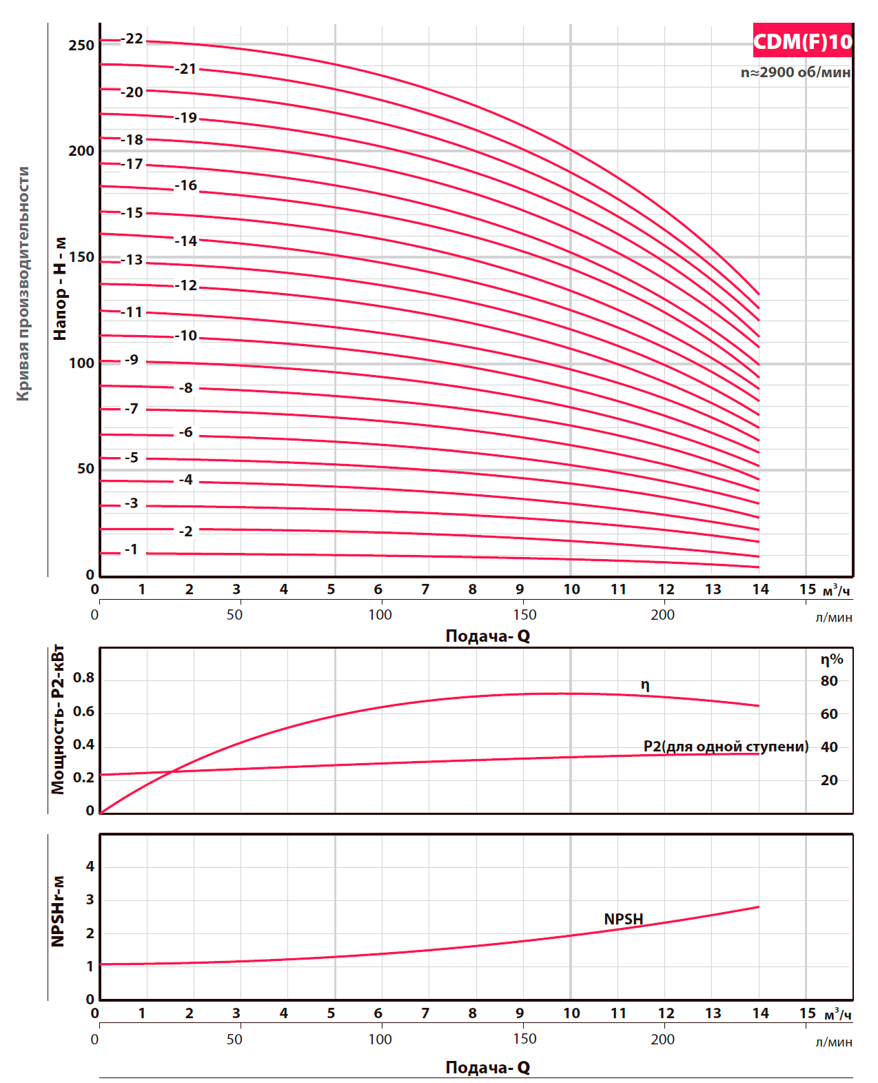

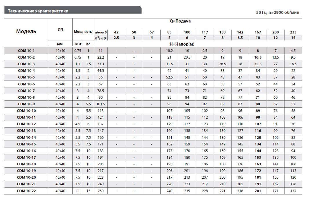

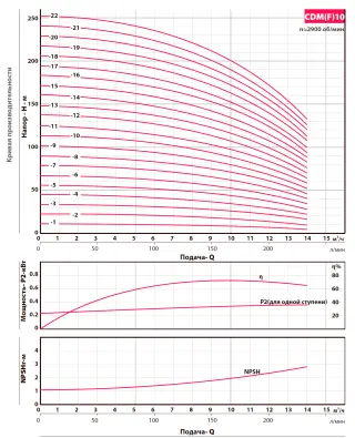

Насосы серии CDM - вертикальные, многоступенчатые, центробежные, повысительные, оснащены двигателем YE3. Входной и выходной патрубки находятся на одной оси. Насосы могут изготавливаться из стали AISI 304, AISI 316 и чугуна.Многоступенчатые насосы серии CDM из нержавеющей стали подходят для промышленных технологических систем, систем промывки, перекачки кислот и щелочей, систем фильтрации, повышения давления воды, очистки воды, ирригации, систем противопожарной защиты и т.п.
Бренд: FANCY
Конструкционный тип: Вертикальный
Количество ступеней: Многоступенчатый
Вид насоса: Центробежный
Тип насоса: Поверхностный
Количество насосов: Одинарный
Напряжение питания, В: 380..420
Частота тока, Гц: 50
Максимальная потребляемая мощность, Вт: 1500
Максимальное рабочее давление, бар: 25
Максимальный напор, м.вод.ст.: 44.5
Максимальный расход Qmax, м³/ч: 14
Максимальная температура перекачиваемой жидкости, °С: 120
Минимальная температура перекачиваемой жидкости, °С: -10
Номинальный диаметр (DN), мм: 40
Присоединение на напорной стороне: Фланцевое
Присоединение на всасывающей стороне :Фланцевое
Перекачиваемая жидкость: Вода
Корпус (материал): Чугун
Рабочее колесо (материал): Нержавеющая сталь
Вал (материал): Из нержавеющей стали
Подшипник (материал): Карбид вольфрама
Индекс энергоэффективности (EEI): IE3
Класс защиты: IP 55
Класс нагревостойкости изоляции: F

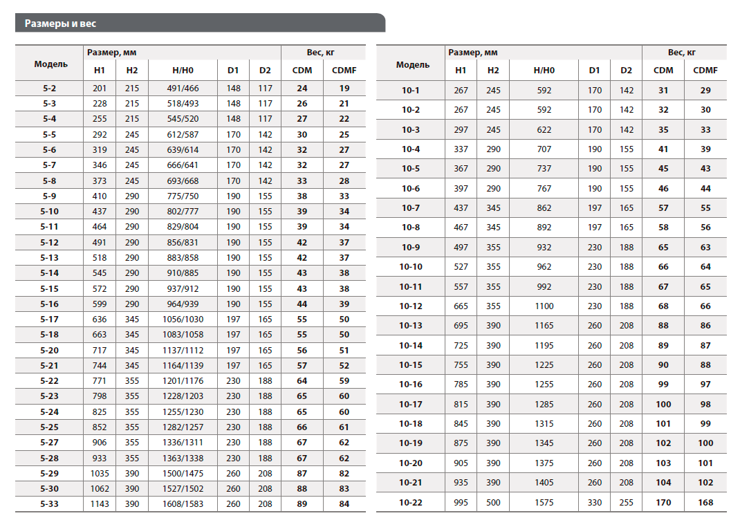

Монтажная длина, мм: 260
Серия: CDM
Количество скоростных режимов: 1
Наличие частотного преобразователя: Нет
Габариты без упаковки, см: 29x28x70.7
Масса нетто, кг: 41
