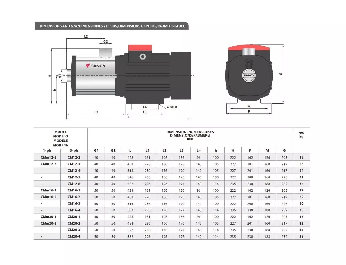

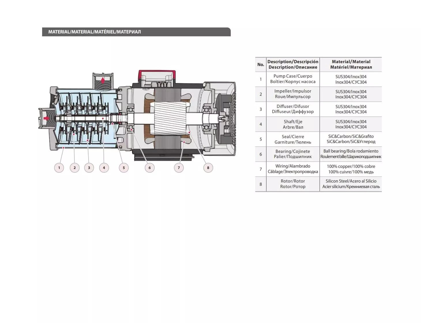

Серия насосов FANCY CM представлена несколькими десятками моделей многоступенчатого горизонтального центробежного насоса из оцинкованной стали в моноблочном исполнении. Такое конструктивное решение...

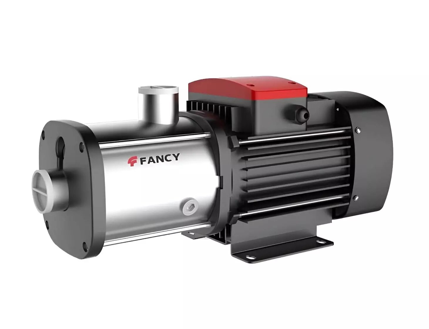

ООО «Кайрос Инжиниринг»Серия насосов FANCY CM представлена несколькими десятками моделей многоступенчатого горизонтального центробежного насоса из оцинкованной стали в моноблочном исполнении. Такое конструктивное решение входит в число наиболее распространенных на современном рынке, так как предоставляет будущему потребителю ряд очень важных плюсов.
Важной конструктивной особенностью многоступенчатого насоса CM от Fancy становится моноблочное исполнение. Оно заключается в размещении на одном рабочем валу не только электрического двигателя, но и лопастного колеса. Что становится еще одним резервом экономии, так как позволяет уменьшить и без того небольшие размеры изделия, а также сделать его конструкцию еще проще и надежнее.Оборудование эффективно используется для комплектования разнообразных по функционалу объектов: жилых, коммунальных, промышленных, коммерческих, общественных, гидротехнических и т.д. Что объясняется возможностью установить и эксплуатировать изделия в разных инженерных системах, к числу которых относятся: тепло- и водоснабжение, кондиционирование, охлаждение, нагнетание давления, ирригация, пожаротушения ение и т.д.

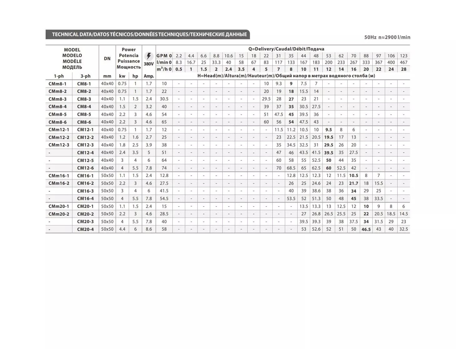

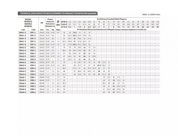

Производитель: Fancy
Серия: CM
Тип насоса: центробежные
Тип конструкции насоса: многоступенчатые
Погруженность: поверхностные
Область применения: промышленные системы, системы промывки, системы фильтрации

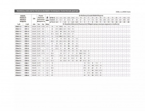

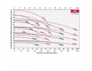

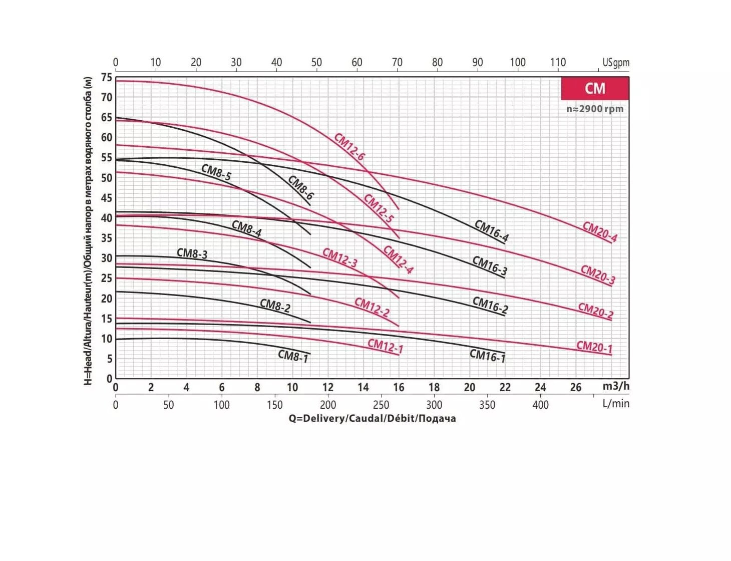

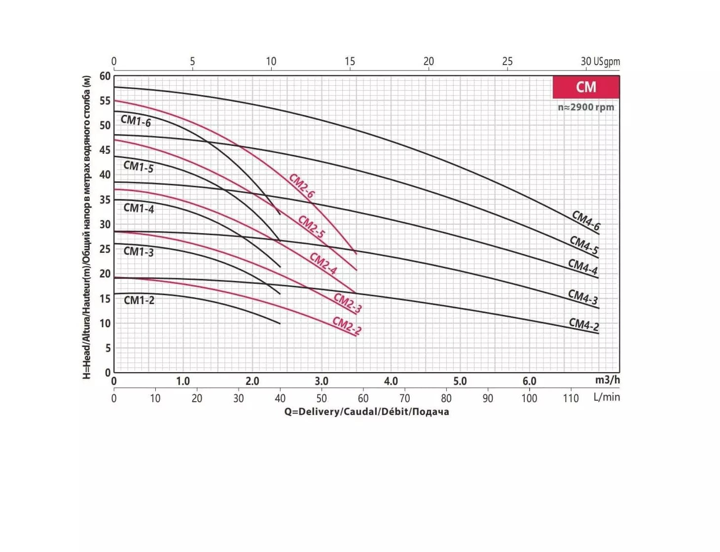

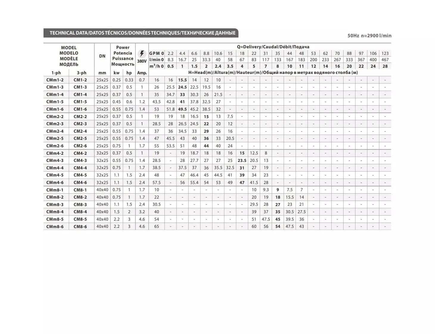

Подача, м3/ч: до 10
Напор, м: до 40
Мощность, кВт: до 10
Частота вращения, об/мин: 2900
Напряжения сети, В: 380
Перекачиваемая среда: жидкость
Ширина, мм: 152
Высота, мм: 195
Длина, мм: 343
Вес, кг: 14
Температура окружающей среды, °С: -10°С до +50°C
Температура жидкости (°C):-10°С до+ 120°С
