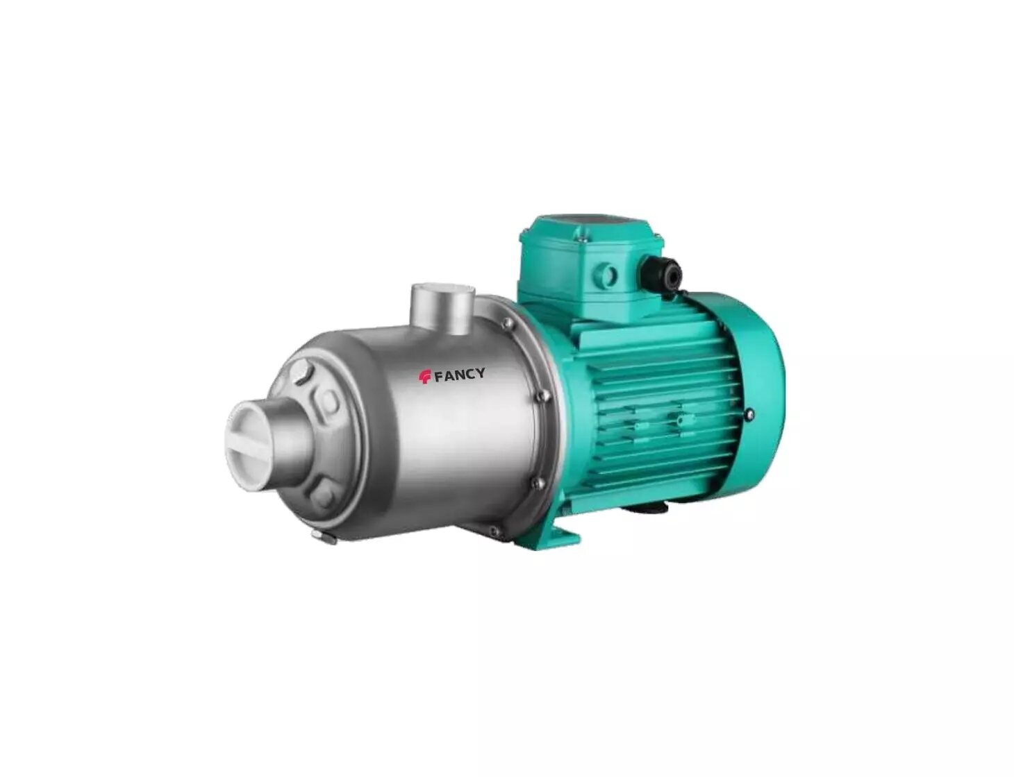

Горизонтальный многоступенчатый насос Fancy MHI-405E
Обновлено 05.06.2024 932145

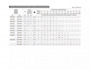

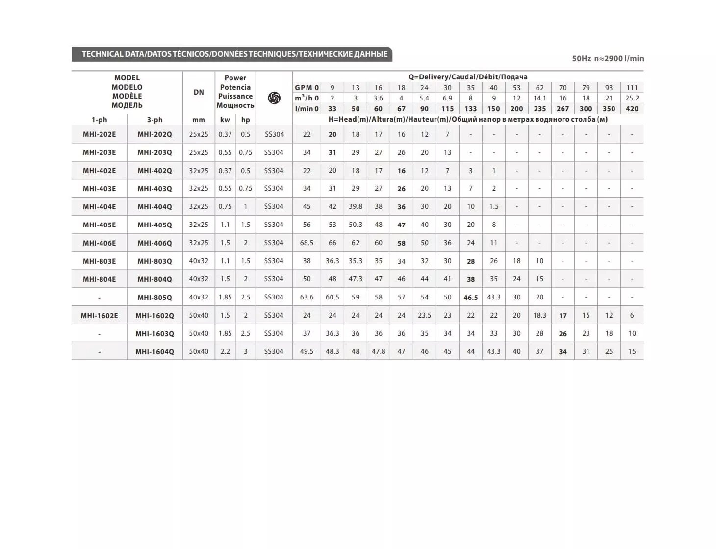

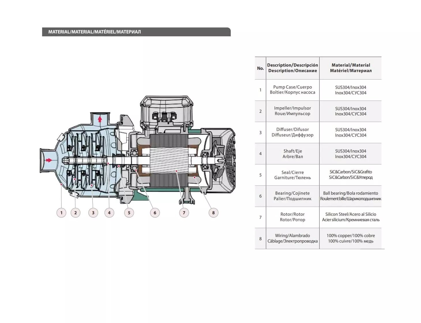

Поверхностный насос из нержавеющей стали FANCY MHI-405E предназначен для перекачивания чистой, невзрывоопасной, маловязкой жидкости, не содержащей абразивных, твердых или волокнистых включений (чистая вода, минеральная вода, пищевое растительное масло, химически-умерено агрессивные жидкости и др.). Жидкость перекачиваемая насосом не должна быть агрессивной к нержавеющей стали.FANCY MHI-405E 1,1кВт IE3 220В представляет собой однофазный горизонтальный многоступенчатый поверхностный насос центробежного типа, с корпусом и рабочими колесами из нержавеющей стали. Многоступенчатый насос FANCY MHI-405E способен работать при больших нагрузках, предназначен для систем промышленного водоснабжения, повышения давления, орошения и ирригации, циркуляции жидкостей в системах отопления и горячего водоснабжения, для станций водоподготовки, систем кондиционирования и охлаждения, моечных установок и тд. Также насос может использоваться в пищевых, фармацевтических производствах, производствах напитков и т.д.
Производитель: Fancy
Серия: MHI
Вес, кг: 12 кг
Класс изоляции: F

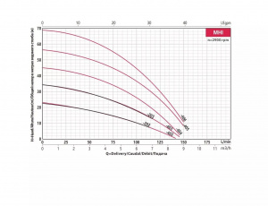

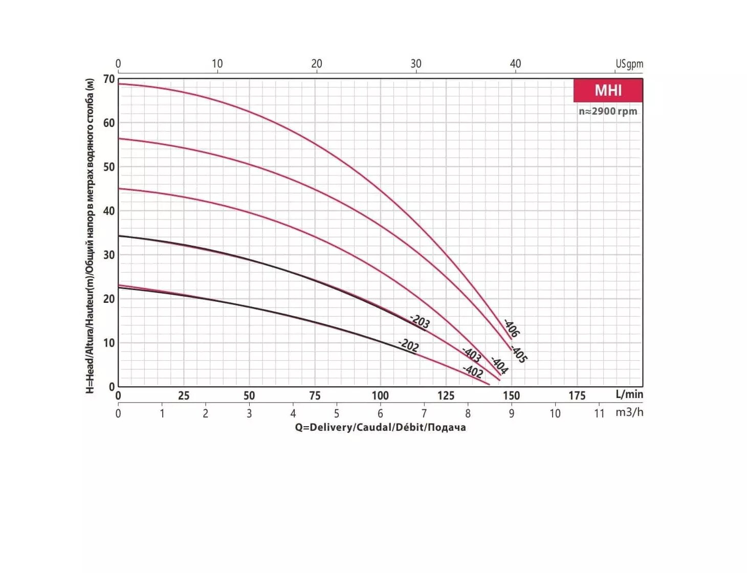

Максимальный напор, м: 56м
Максимальный расход, м3/час: 9м³/ч
Материал корпуса: нержавеющая сталь
Напряжение сети, В/ГЦ: 230±10%В
Номинальная мощность, Вт: 1100 Вт
Степень защиты: IP55
Тип насоса:центробежный многоступенчатый
Температура окружающей среды, °С: 0°С до +50°C
Температура жидкости (°C):-10°С до+ 120°С

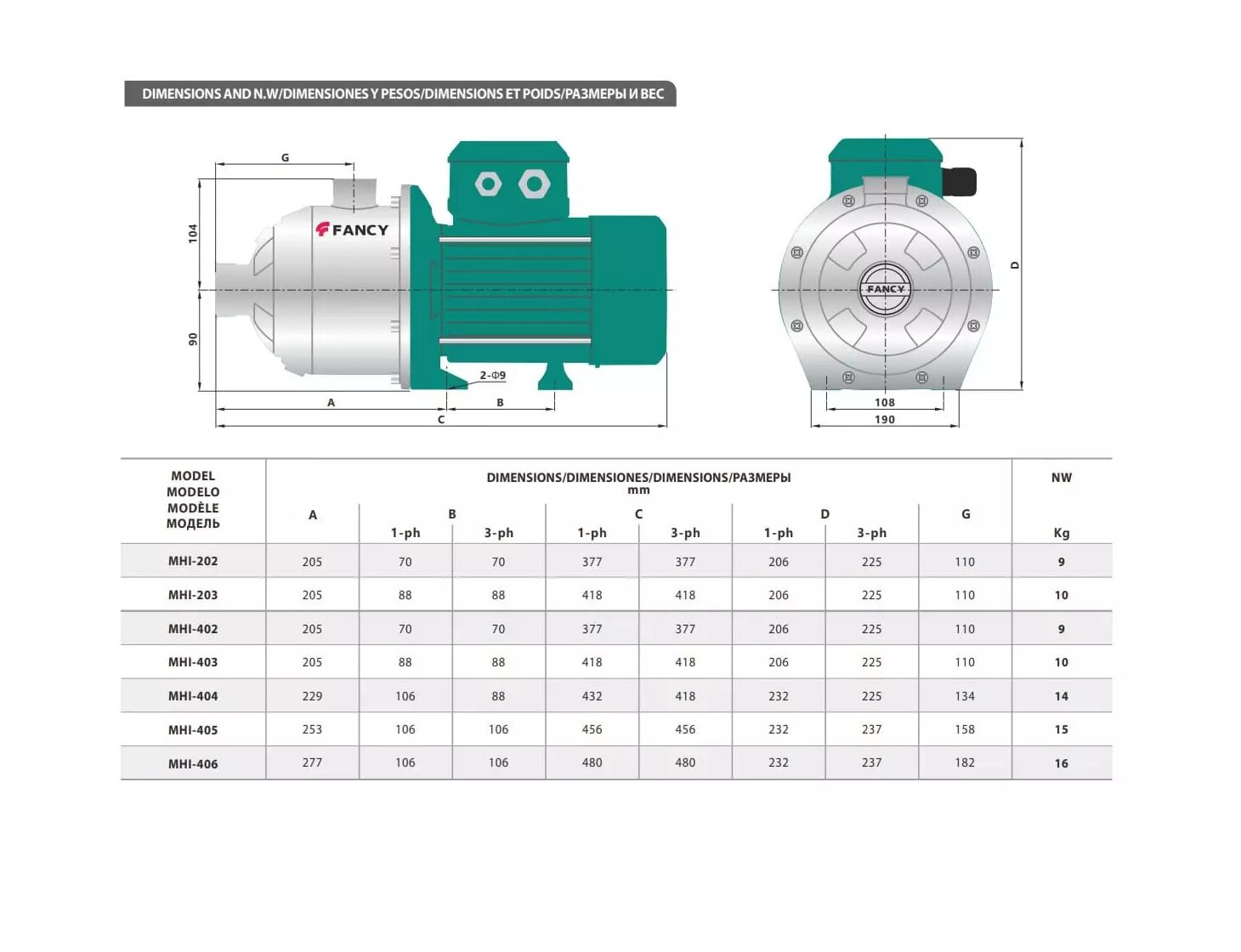

Длина мм: 456
Ширина мм: 190
Высота мм: 232
