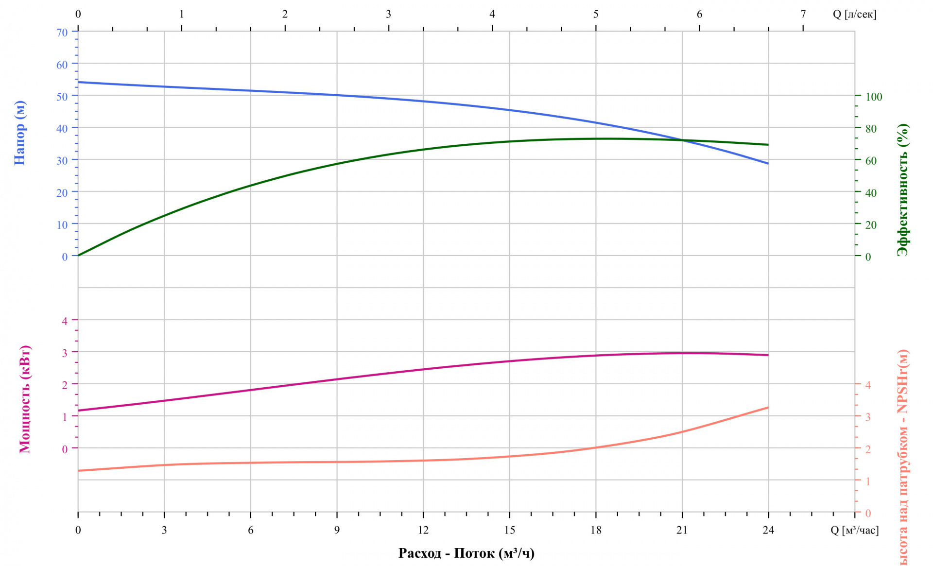

Насос CDM15-5FSWPC – вертикальный, многоступенчатый насос с патрубками типа "in-line" производства компании CNP. Насосы линейки CDM15-5FSWPC отличаются износостойкой конструкцией,...
ООО «Кайрос Инжиниринг»Насосы CDM — это высокоэффективные несамовсасывающие вертикальные многоступенчатые центробежные насосы нового поколения, разработанные в соответствии с европейскими стандартами. Насосы являются энергосберегающими (MEI≥0,7), малошумными, а также имеют компактную и удобную конструкцию.Насосные агрегаты серии CDM предназначены для перекачивания чистых, не взрывоопасных жидкостей, которые не имеют в своем составе абразивные, твердые или волокнистые включения. Перекачиваемая среда должна быть не агрессивна к материалам проточной части.
Назначение использования: Водоснабжение, отопление, холодоснабжение, повышение давления, пожаротушение
Вес, кг: 59
Класс изоляции: F
Максимальное рабочее давление, бар: 23
Максимальный напор, м: 50.5
Максимальный расход, м3/час: 15
Материал корпуса: Чугун
Напряжение сети, В/ГЦ: 3 x 380
Номинальная мощность, Вт: 4000
Степень защиты: IP55
Ступени: 4
Температура жидкости, °С: -15 до +70
Температура окружающей среды, °С: до +40 °С
Тип присоединения: DIN
Длина мм: 290
Ширина мм: 845
Высота мм: 300
