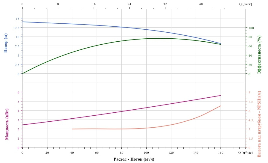

Насосы CNP серии TD – вертикальные одноступенчатые насоы с нормальным всасыванием и патрубками в одну линию производства компании CNP. Насосы линейки TD отличаются износостойкой конструкцией,...
ООО «Кайрос Инжиниринг»Насосы CNP серии TD – вертикальные одноступенчатые насоы с нормальным всасыванием и патрубками в одну линию производства компании CNP. Насосы линейки TD отличаются износостойкой конструкцией, высококачественными материалами. С помощью картриджного торцевого уплотнения значительно упрощается техобслуживание. CNP TD циркуляционный насос, имеющий возможность дренажа чистых, маловязких, пищевых и иных химически-неагрессивных жидкостей без абразивных примесей и волокнистых элементов.Насосы данной линейки используются в: системах вентиляции и кондиционирования, системах охлаждения, системах горячего и холодного водоснабжения, перекачке промышленных жидкостей, системах зонального отопления.
Назначение использования: Отопление, Циркуляция, Повышение и поддержание давления, Пожаротушение, Орошение
Вес, кг: 140
Класс изоляции: F
Максимальное рабочее давление, бар: не менее 12 бар (более высокое давление по запросу)
Максимальный напор, м: 11
Максимальный расход, м3/час: 120
Материал корпуса: Нержавеющая сталь
Напряжение сети, В/ГЦ: 3∼380-690/50
Номинальная мощность, Вт: 5500
Размер присоединения, мм: 125
Степень защиты: IP55
Температура жидкости, °С: -15 °С ~ +115 °С
Температура окружающей среды, °С: до +40 °С (более высокая температура по запросу)
Тип насоса: Циркуляционные, с сухим ротором, центробежный
Тип присоединения: Фланцевое
Тип сооружения: Жилые и административные здания, Промышленные сооружения
Длина: 620
Ширина: 772
Высота: 200

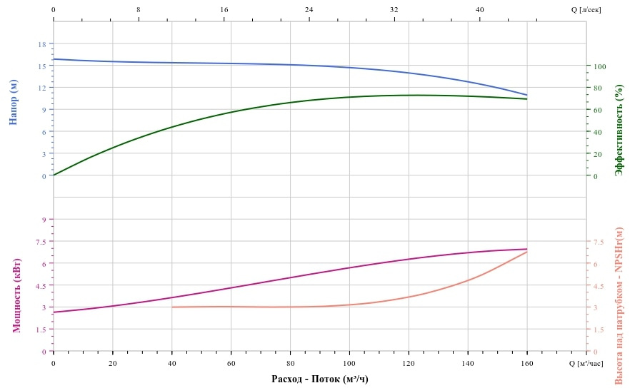

Насос вертикальный циркуляционный CNP серии TD125-19G/4 одноступенчатый центробежный насос типа «inline», который оборудован стандартным электродвигателем и торцевым уплотнением. Конструкция...
