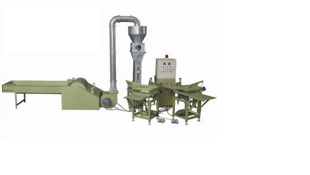

Данная линия предназначена для набивки подушек, предварительно прочесанным полиэфирным волокном или шариками.Выходное отверстие 155*75мм. Принцип работы: - Волокно загружают в чесально -...
«ЛИНАР»Данная линия предназначена для набивки подушек, предварительно прочесанным полиэфирным волокном или шариками.Данная машина считается машиной новейшего поколения: большая производительность, меньшая погрешность при набивки. Выходное набивочное отверстие 155*75мм.
Принцип работы:
- Волокно загружают в чесальную машину.
- Далее прочесанное волокно поступает через трубу в бункер, где с помощью датчика регулируется подача волокна для заданного изделия.
- Волокно подается в чехол, а специальная установка равномерно распределяет волокно, с помощью вибрирующих движений.
Комплектация:
Чесальная машина
Бункер
Дозатор
Столы набивочные
Основные технические характеристики:
1. Сырье: Полиэфирное силиконизированное волокно марки 7D-15D, 32-64мм
2. Производительность: 120кг/час
3. Питание: 380В
4. Мощность: 13кВт
5. Погрешность весов: ±25гр
6. Габариты Д*Ш*В: 7000*3000*2700мм
