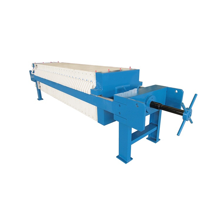

Камерный фильтр-пресс XM-15/630-UK
Обновлено 22.04.2024 932542
  • Площадь фильтра (м²): 15
  • Количество фильтровальных плит (шт): 25
  • Объем фильтровальной камеры (м³): 0.24
  • Материал фильтровальных плит: FRPP
  • Диаметр отверстия подачи сырья (мм): DN65
  • Диаметр отвода фильтрата (мм): DN40
  • Тип отвода фильтрата: открытый
  • Максимальная температура фильтрования (°C): 80
  • Максимальное давление подачи (МПа): 1.0
  • Материал прессующей плиты: Сталь Q235
  • Материал упорной плиты: Сталь Q235
  • Материал блока цилиндра: Сталь Q235
  • Материал несущей рамы: Сталь Q345
  • Габаритные размеры (мм): 3236 х 878 х 1015
