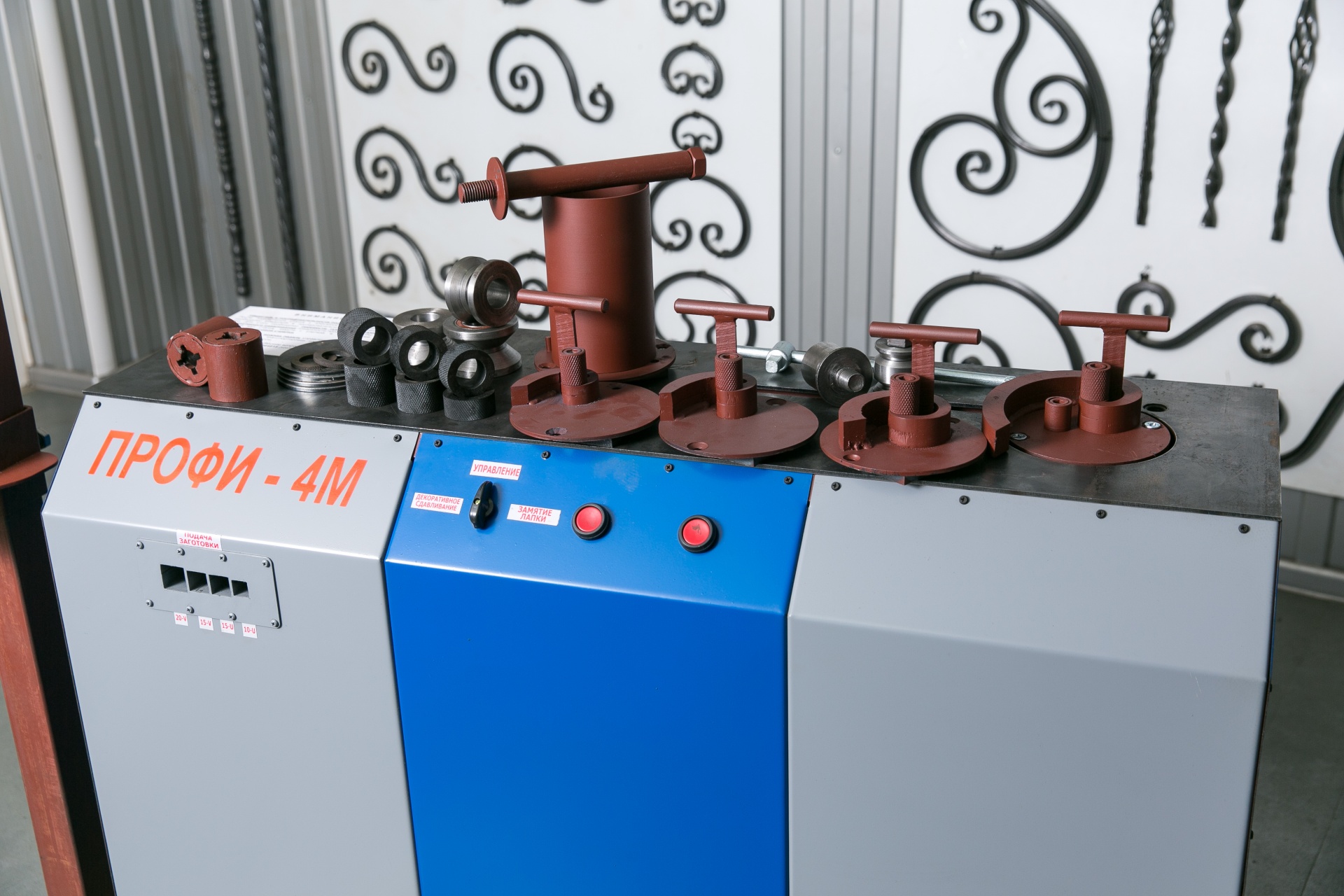

Многофункциональный кузнечные станки ПРОФИ-4М для «холодной ковки» и гибки труб

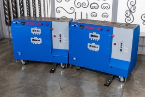

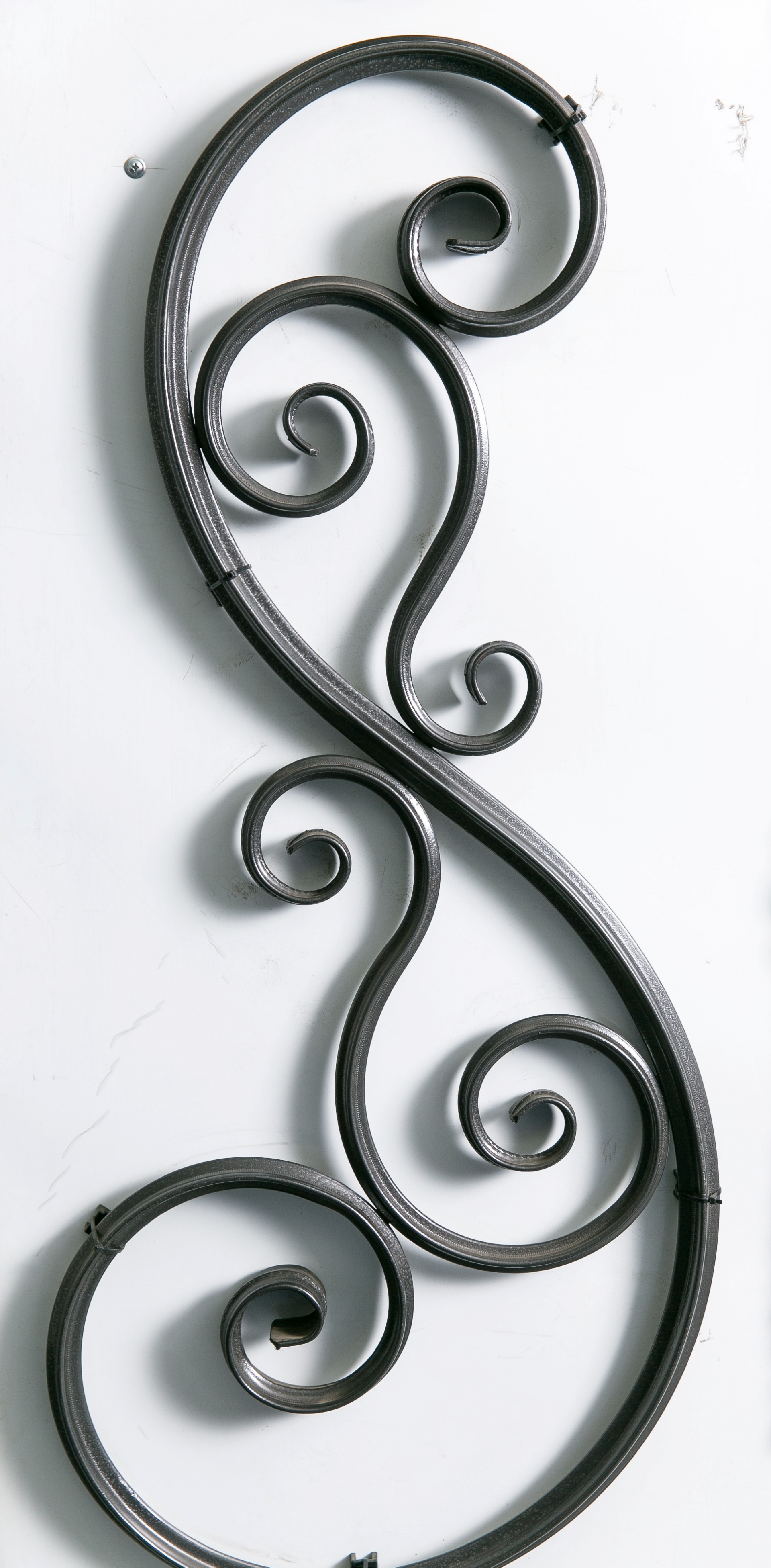

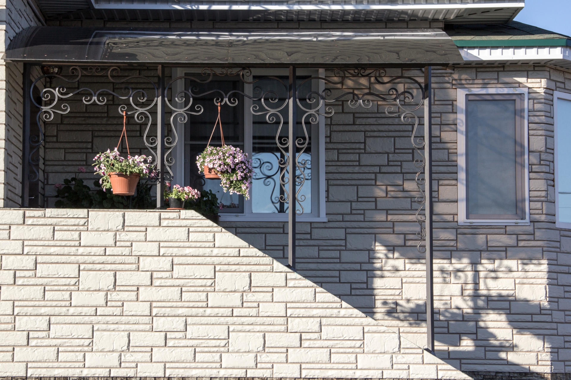

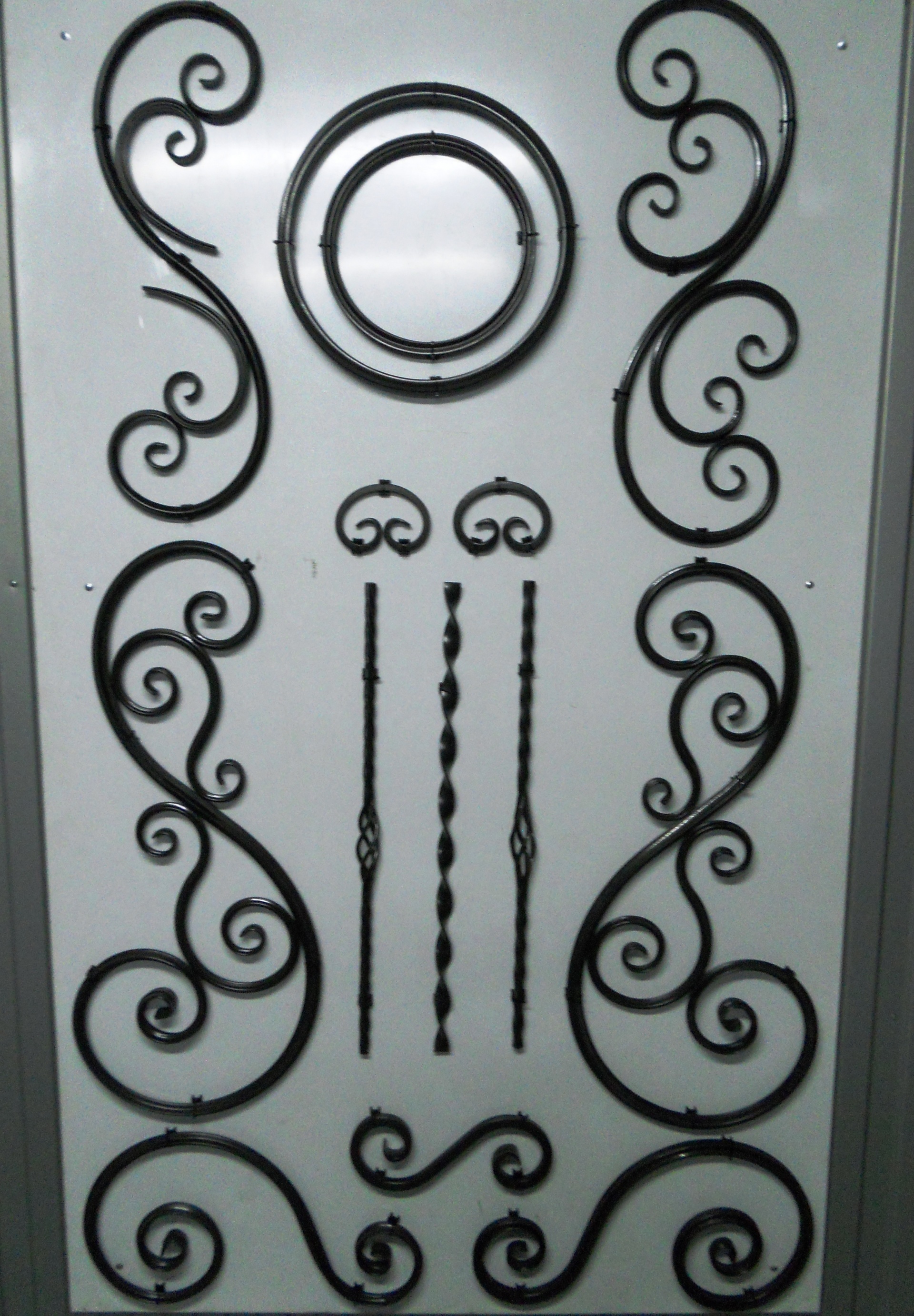

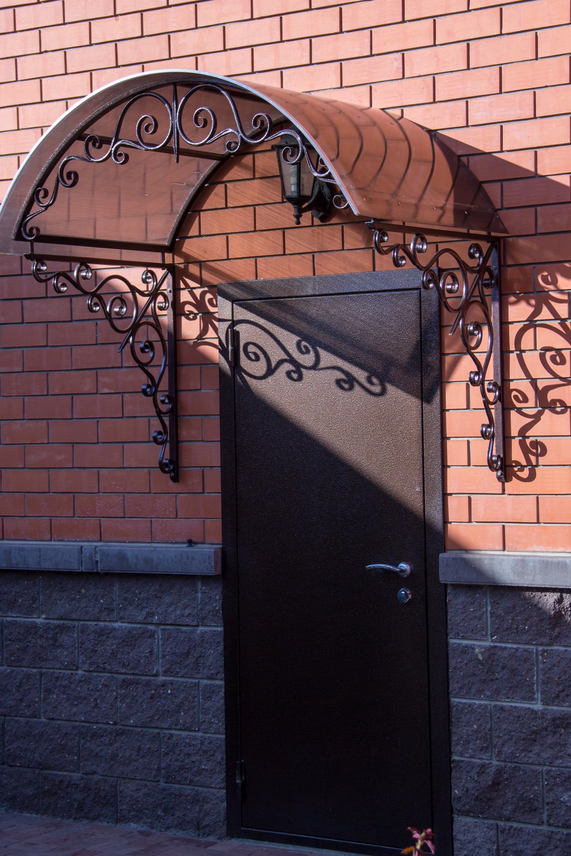

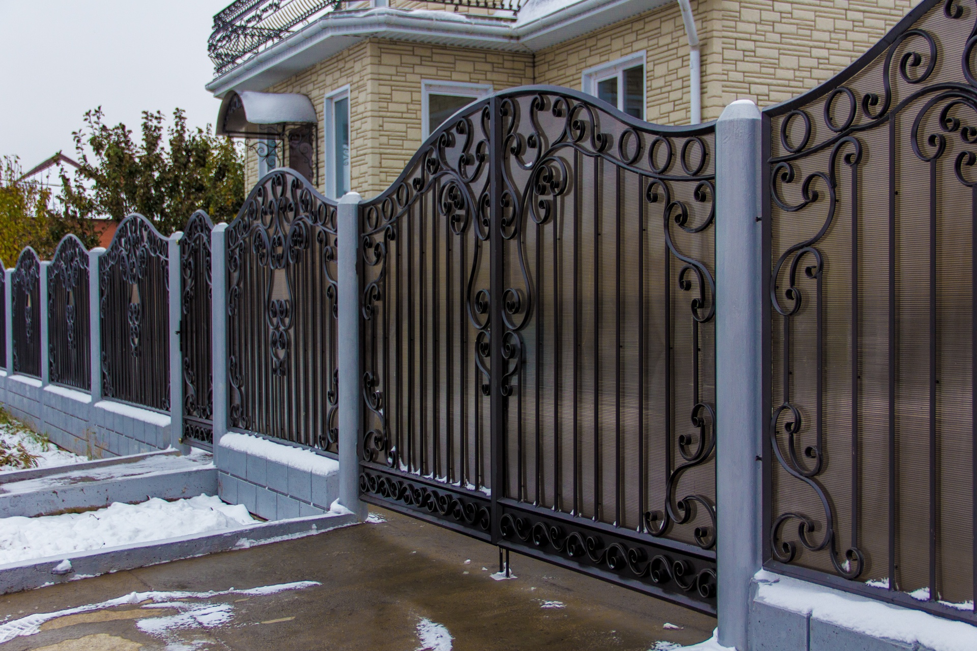

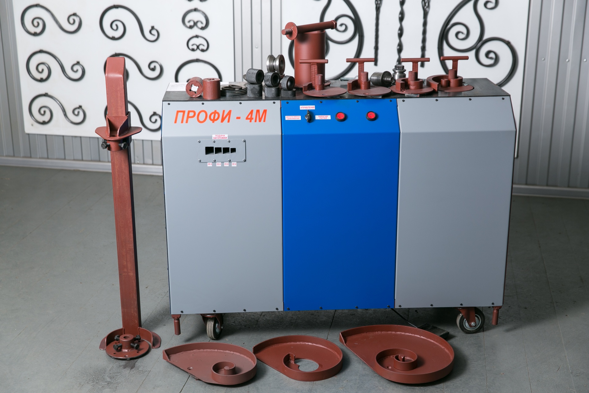

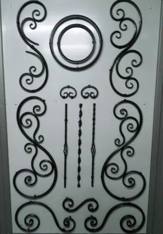

Торгово-производственная компания реализует станки «ПРОФИ-4М» для изготовления из профильной трубы и полнотелого металлопроката художественных изделий, методом «холодной» ковки. Которые в дальнейшем и в определенной комбинации свариваются в ограждения, ворота, козырьки, садово-парковую мебель и многое другое.

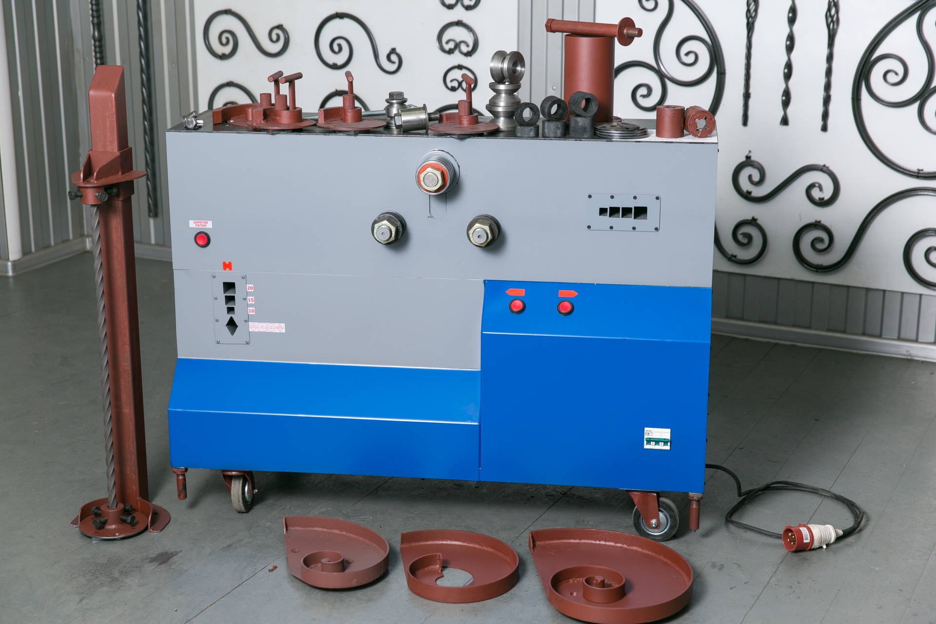

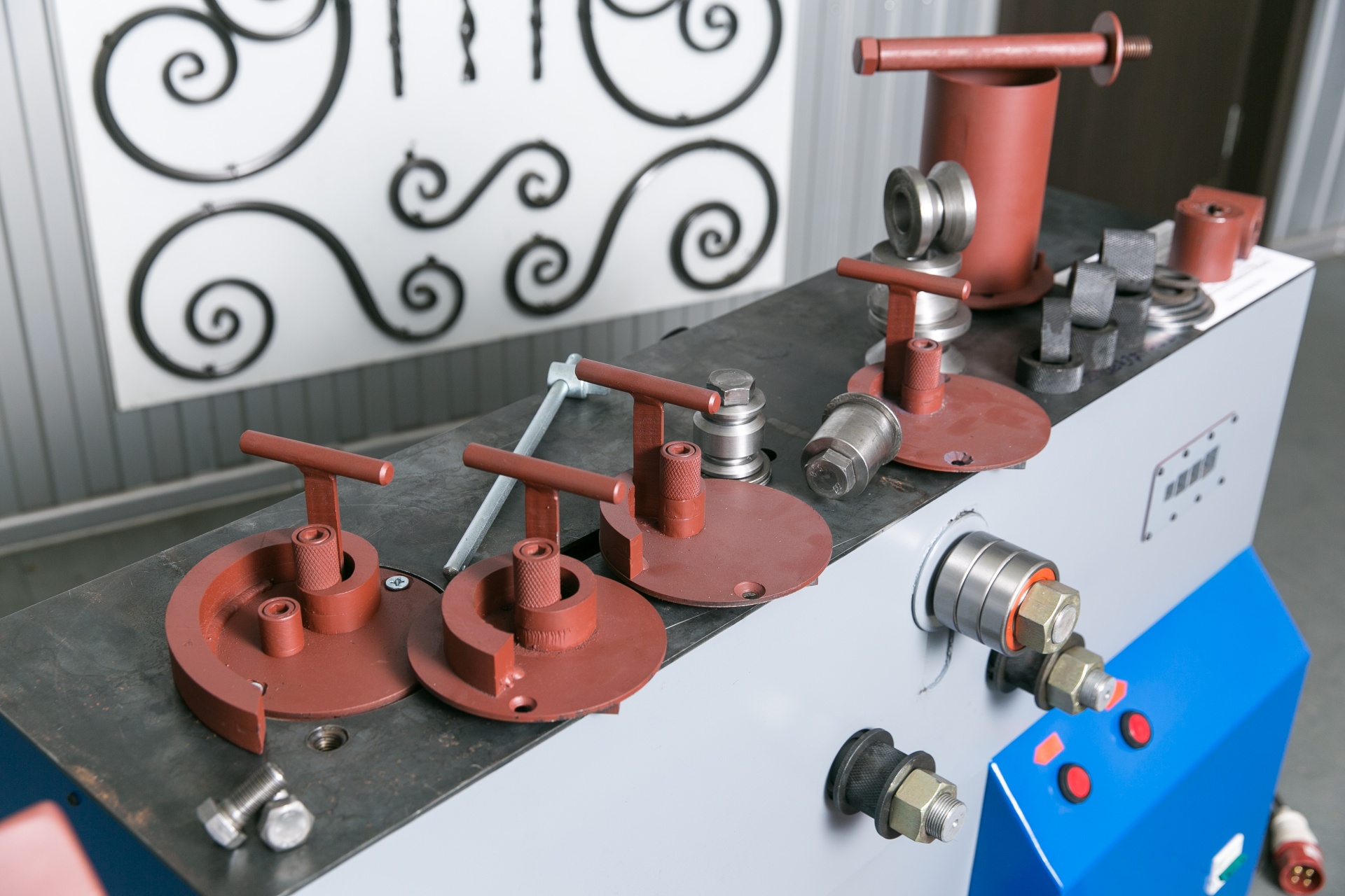

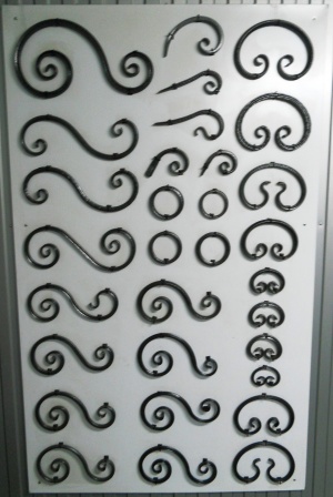

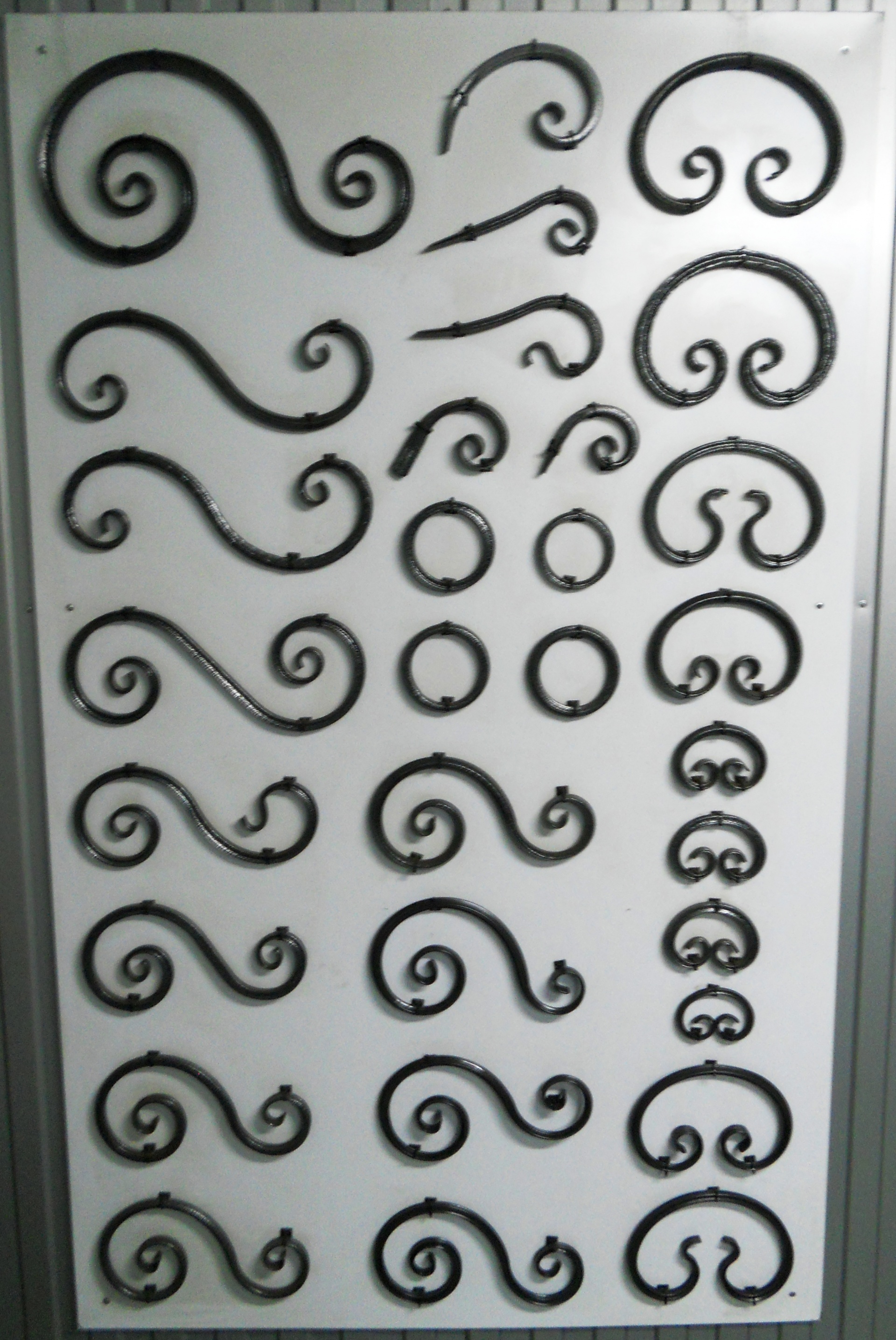

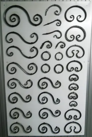

Станки серии «Профи» обеспечивают быстрый возврат капиталовложений, это отличное решение, как для небольшой мастерской, так и для промышленного производства. Стандартная комплектация станка ПРОФИ-4М, на 220V /380V,  (с оснасткой в количестве 10 штук) с одной ножной педалью, с вальцами шириной 20, 30 и 40 мм., для радиусного изгиба металлопроката; обкатным валком «елочка»; транспортировочными ручками и насадками (лекалами), на которых изготавливаются элементы холодной ковки различного размера и конфигурации: "завиток", "вензель", "валюта", "кольцо"  и т.д. Из дополнительной комплектации покупатель может до заказать лекала, оснастку и частотный преобразователь, для подключения 3-х фазного  двигателя к сети 220V. При комплектации станка учитывается индивидуальный подход к каждому клиенту.
Станок прост в использовании. Для включения в производственный процесс оператору станка понадобится не более часа.
Основными достоинствами станков являются:
·   большой набор операций и оснастки в «базовой комплектации»;
· отсутствие сложного монтажа дополнительных приспособлений, регулировки роликов и   направляющих, для различных операций;
·   простота и удобство в работе, а так же в обслуживании;
·   высокая производительность и ценовая доступность комплектующих и запасных частей.
Выбирая производителя оборудования, обратите внимание на стоимость комплектующих и запасных частей. На наши станки, их цена на 20-50% ниже, чем у конкурентов и они всегда есть в наличии.
Ежегодно станки серии «Профи» проходят модернизацию, что позволяет нам учитывать пожелания наших клиентов и своевременно вносить конструктивные изменения и улучшать качество нашей продукции. С этой целью применены новые материалы и технологии, такие как:
1.    Прокатные вальцы изготавливаются из стали 9ХС, стали 50 и проходят цикл термообработки не ниже 50 единиц. Увеличен ресурс высоконагруженных узлов, механизмов и оснастки.
2.    В место двигателя и редуктора 2Ч80, установили мотор-редуктор, в котором конструктивно совмещены и адаптированы для продуктивного функционирования электродвигатель и редуктор.
3.    Изменена конструкция трубогиба, что позволило значительно уменьшить люфты и увеличить точность повторяемости радиуса изгиба дуги.
4.    Применена технология изготовления элементов ковки из металлопроката, «по ребру» (диагонали). Изготовленные данным способом изделия ковки, получаются многогранными и смотрятся более привлекательно. Процесс гибки описан и запатентован.
С техническими характеристиками всех станков серии "Профи", Вы можете ознакомиться на сайте, или у наших консультантов.
Максимальные параметры обрабатываемых материалов, мм:
• для спиральной завивки (гибка завитков): профильная труба: 10х10х1, 15х15х1,5 и 20х20х1,5 мм; труба до Ø 16 мм.; квадрат и пруток до 14 мм; полоса до 30×6 мм;
• для раскатки концов заготовки (замятие лапки): профильная труба: 10х10х1, 15х15х1,5 и 20х20х1,5 мм;
• для продольного скручивания (торсион): квадрат до 16 мм; полоса до 25×6 мм;
• для изготовления корзинок: квадрат, круг 6 мм;
• изготовление колец Ø до 130 мм; профильная труба: 10х10х1, 15х15х1,5 мм; квадрат и пруток до 12 мм;
• радиусный прокат (изгиб дуги): профильной трубы до 40х40х2 и 50х25х2 мм; полосы до 40×6 мм, трубы Ø до 40 мм; углов с шириной полки до 40х4 мм.
Технические характеристики:
• частота вращения рабочего вала  8,7 оборотов/в минуту;
• направление вращения рабочего вала - реверсивное;
• мощность электродвигателя - до 2,2 кВт;
• ток питания сети - 220V или 380V, 50 Гц;
• габаритные размеры, (длина х ширина х высота) 1200х480х850 мм;
• масса станка - 196 кг.
