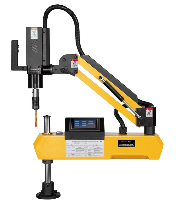

Манипулятор резьбонарезной MRCM MR-DS16 и MR-DS16U
Обновлено 28.08.2026 932840
Главные аргументы: качество, эффективность и цена
  1. Резьбонарезной манипулятор для быстрого, качественного и удобного нарезания резьбы от М3 до М16
  2. Нарезание резьбы в сквозных и глухих отверстиях заготовок из стали, чугуна, цветных сплавов и пластиков.
  3. Американская технология GOSYNC: силовой привод от высокопроизводительного синхронного сервопривода с планетарным редуктором.
  4. Ручной и автоматический режимы работы позволяют быстро, точно и эффективно нарезать резьбу в любой заготовке.
  5. Программирование скорости прямого и обратного вращения, крутящего момента, глубины и шага нарезаемой резьбы.
  6. Автоматический режим работы - полностью программируемый цикл. Все, что требуется от оператора - подвести манипулятор к отверстию в заготовке и нажать кнопку.
  7. Программируемый возвратно-поступательный режим работы предотвращает поломку метчика: после нескольких оборотов вперед шпиндель делает несколько оборотов назад
  8. Цифровая система управления с маслостружкозащищенным экраном.
  9. Защита от перегрузки и превышения крутящего момента предотвращает поломку метчика и повреждение манипулятора.
  10. Дополнительная опция: магнитное основание PML-300 для быстрого и удобного закрепления манипулятора на любой поверхности из стали и чугуна.

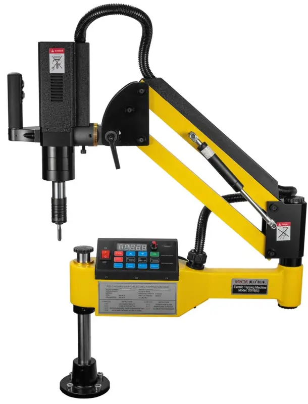

  11. MR-DS16: вертикальный шпиндель с максимальной жесткостью наиболее удобен для нарезания резьб большого диаметра.
  12. MR-DS16U: поворотный в двух плоскостях шпиндель позволяет нарезать резьбу под любым углом.
MR-DS16UMR-DS16UMR-DS16UГазовые амортизаторы
Поворот в двух плоскостях для нарезания резьбы под любым угломПоворот в двух плоскостях для нарезания резьбы под любым угломПоворот в двух плоскостях для нарезания резьбы под любым угломОптимально подобраны, легкий ход манипулятора в любом положении
ЛимбПанель управленияМагнитное основаниеКомплект цанг
Хорошо читаемый лимб вращения головкиМембранная клавиатура, простое программированияНадежная установка станка на любую магнитящуюся поверхностьВ комплект поставки входят8 цанг от М3 до М16
