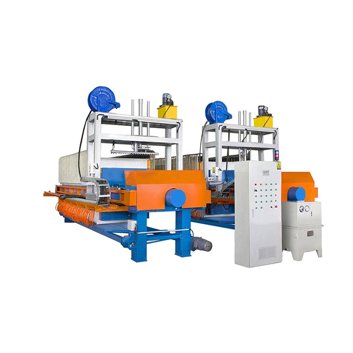

Камерно-мембранный фильтр-пресс XAZG-20/630-UK
Обновлено 24.04.2024 933039
  • Площадь фильтра (м²): 20
  • Количество фильтровальных плит (шт): 33
  • Объем фильтровальной камеры (м³): 0.29
  • Материал фильтровальных плит: FRPP+TPE
  • Количество камерных плит / мембранных плит (шт): 16/17
  • Диаметр отверстия подачи сырья (мм): DN65
  • Диаметр отвода фильтрата (мм): DN40
  • Система возврата плит: Автоматическая
  • Тип отвода фильтрата: закрытый
  • Максимальная температура фильтрования (°C): 80
  • Максимальное давление подачи (МПа): 1.0
  • Максимальное давление дожима (МПа): 1.8
  • Материал прессующей плиты: Сталь Q235
  • Материал упорной плиты: Сталь Q235
  • Материал блока цилиндра: Сталь Q235
  • Материал несущей рамы: Сталь Q345
  • Габаритные размеры (мм): 3766 х 930 х 1015
