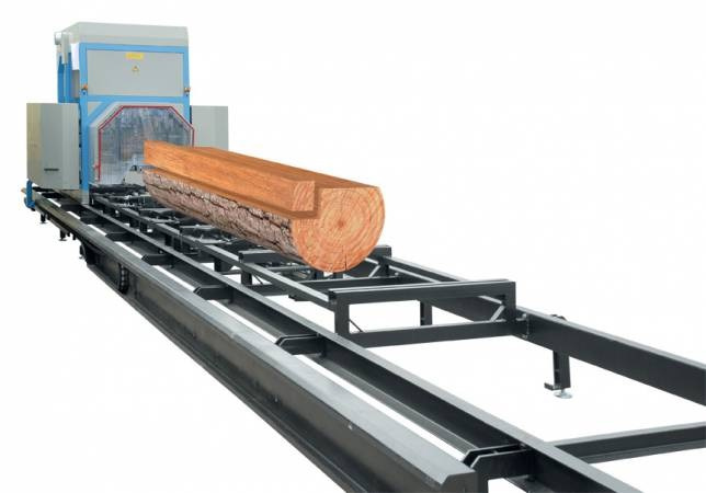

Дисковая угловая пилорама Вальтер 450/ 550 Walter.Предназначена для изготовления обрезных досок радиального распила и брусьев из древесины хвойных и лиственных пород путем продольной распиловки...
PilmashДисковая пилорама вертикально-горизонтальная пилорама TTPP 450/550,
Дисковая пилорама TTPP 450-700

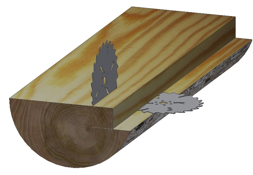

Имеет две циркулярные пилы, работающие одновременно (одна вертикально, другая горизонтально).
В результате обработки бревна можно получить все элементы обрешетки кровли (шаги, заплаты и др.). Пила режет в обоих направлениях, вперед и назад, мы получаем готовый элемент и таким образом можем избежать т.н. «пустых ходов».

Стандартная конструкция пилорамы позволяет распиливать бревна диаметром до 1 метра и длиной до 6 метров. Дисковые пилы диаметром от 450 см до 550 см монтируются на шпинделях двигателей, что позволяет получить готовое изделие размером 200 х 200 мм.
Есть возможность продолжить распил обработанного бревна. Опциональное использование пил диаметром 630 мм позволяет получить готовый элемент размером 240 мм х 240 мм.
Есть возможность оснастить пилораму гидравлической системой для манипулирования бревнами, что повысит эффективность распыления и улучшит комфорт операторов.
