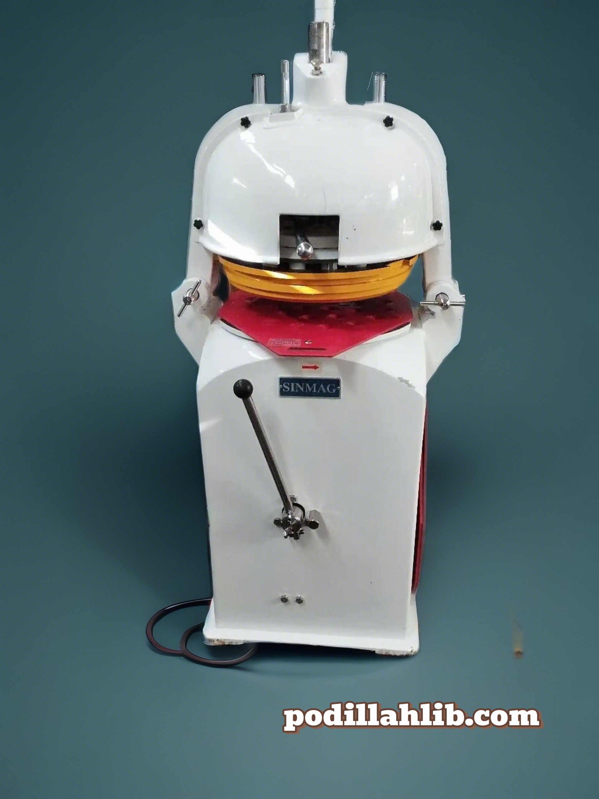

Тестоделитель-округлитель Sinmag SM-3-30 Refurbished
Предзаказ.
Состояние: Восстановленное (разобранное, почищенное, перекрашенное, протестированное оборудование)
Тестоделитель-округлитель Sinmag SM-3-30 предназначен для быстрого и точного разделения пласта теста на заготовки круглой формы ровного веса.
Может работать с любым тестом, способным держать форму.
Тестоделитель-округлитель удобно применять в кондитерских, пекарнях, пиццериях с большим потоком посетителей.
Сварная конструкция металлического корпуса с порошковым покрытием.
Все элементы механизма, касающиеся теста, изготовлены из нержавеющей стали.
Механические рукоятки для прессования, разделения и скругления теста.
Максимальная разовая загрузка теста – 3 кг.
Максимальная производительность – 2800 заготовок/час.
Принцип работы.
Полуавтоматическая работа тесторазделитель-округлитель Sinmag SM-3-30 предусматривает участие оператора в процессе формирования теста:
Тесто раскатывается в пласт, перекладывается на формовочную пластину и сверху присыпается мукой.
Пластина устанавливается в тестоделитель-округлитель.
Поворотным регулятором со шкалой выставляется вес будущих заготовок теста.
Опускается рычаг механизма распределения.
Передвигается горизонтальный рычаг, отвечающий за разделение теста на заготовки.
Нажимается вертикальный рычаг, запускающий процесс скругления заготовок теста.
Через минуту поднимается рычаг делителя – заготовки круглой формы равного веса готовы!
Страна производства – Тайвань
Страна регистрации бренда – Тайвань.
поднос для округления – 2 шт;
количество тестовых заготовок - 30;
вес тестовой заготовки от 30 до 100 г;
напряжение - 380 В;
мощность - 750 Ватт;
размеры – (В-1350 мм, Ш-640 мм, Г-640 мм);
Вес тестоделителя – 300 кг.
