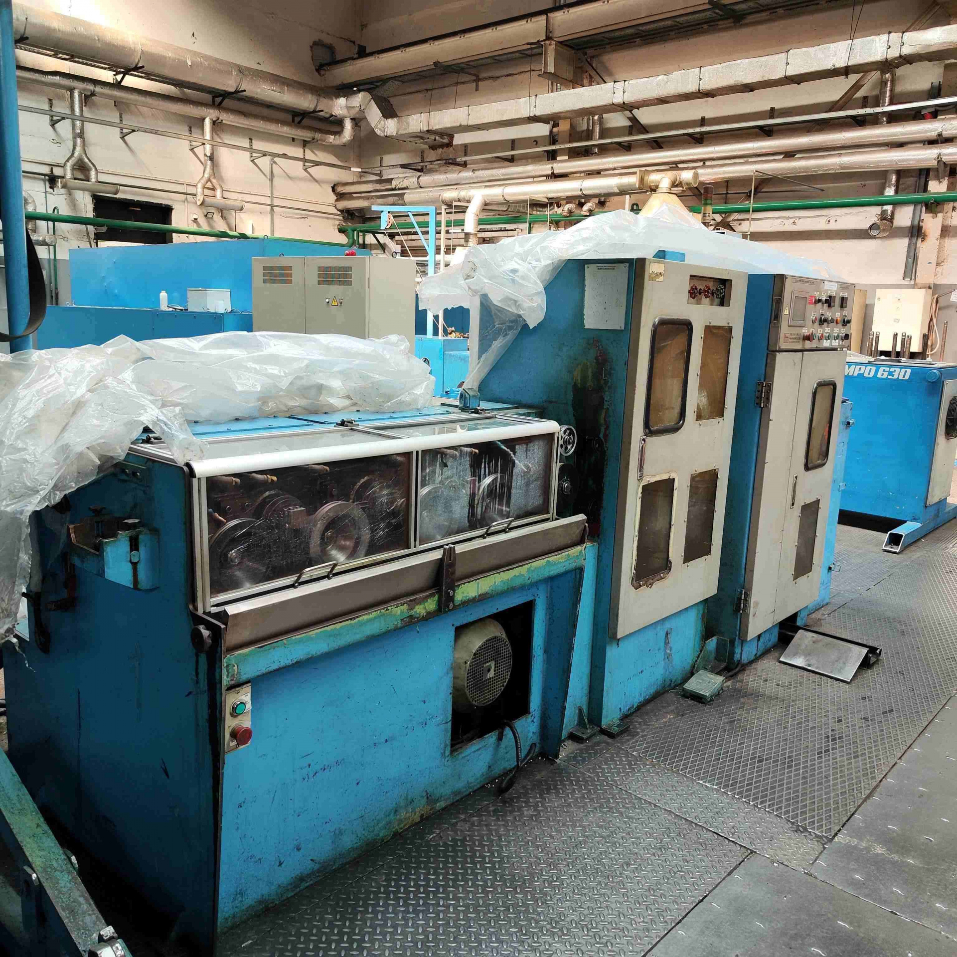

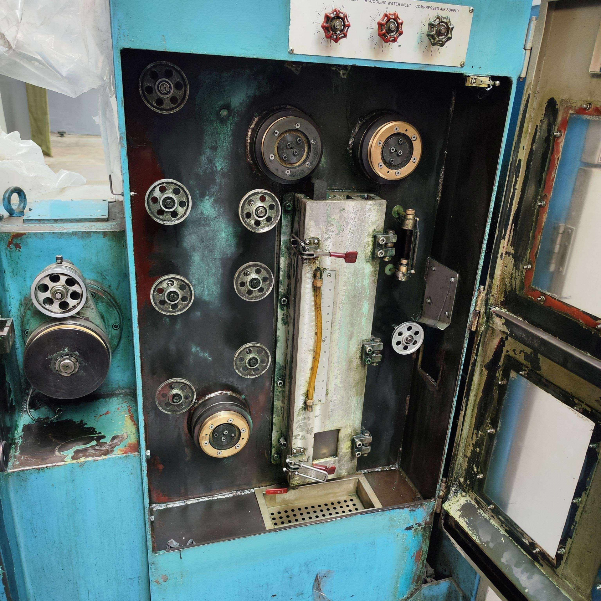

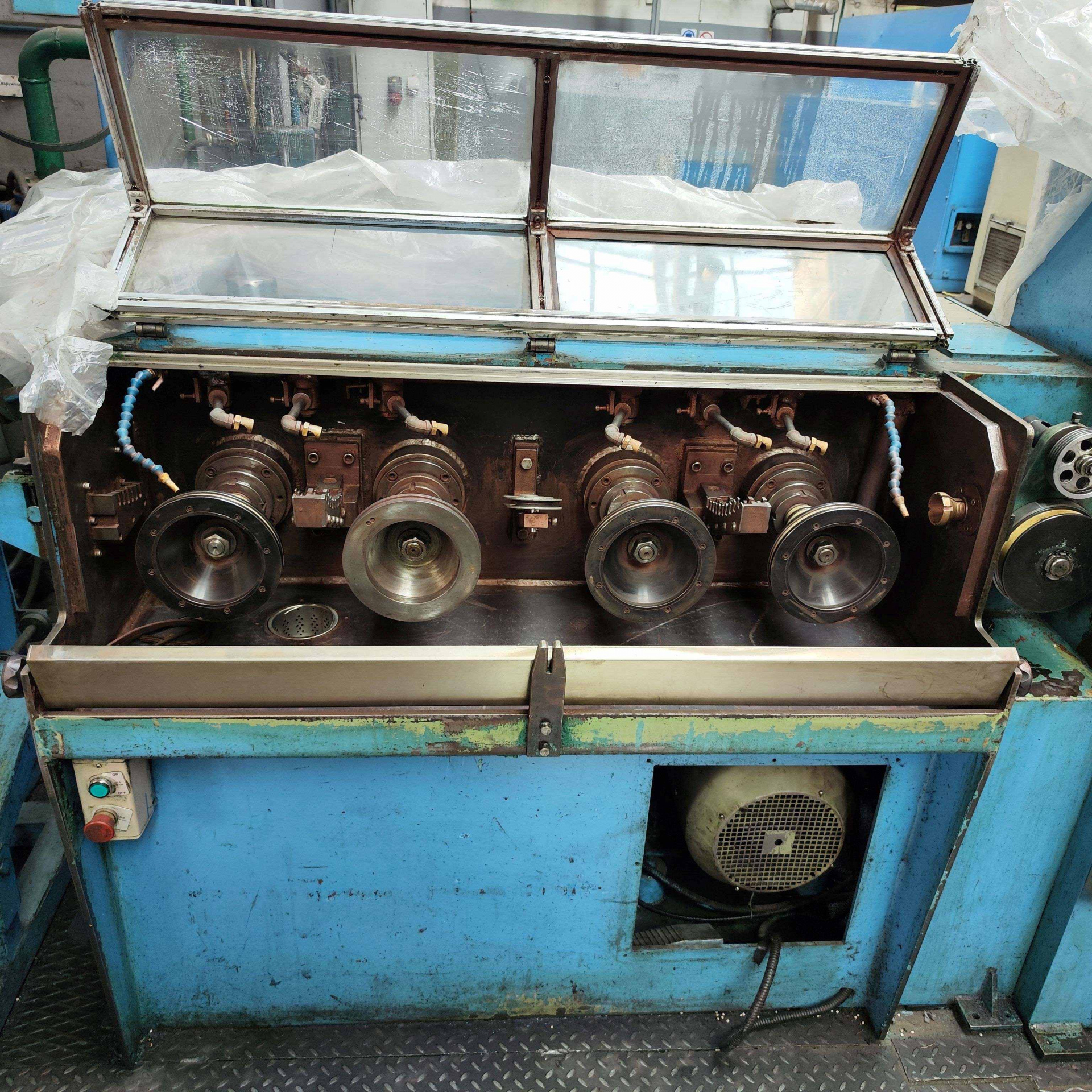

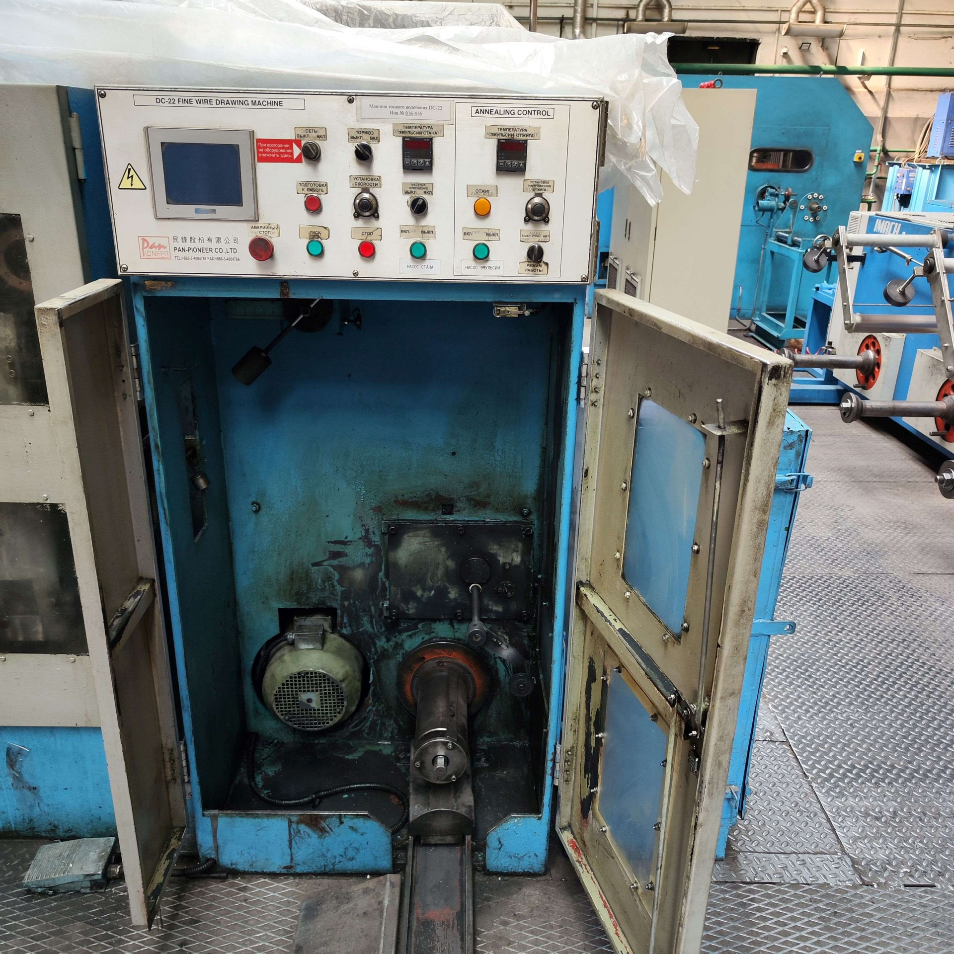

Pan-Pioner· Тайвань 2010 г. Волочильные машины
Машина тонкого волочения медной проволоки DC-22
Обновлено 04.07.2025 934607
1. Тип машины: мокрое волочение медной проволоки
2. Проволока на входе: медная проволока диаметром 1,2-0,8 мм
3. Диаметр готовой проволоки: 0,1 – 0,3 мм
4. Размеры обойм волок определяются по запросу покупателя
5. Линейная скорость:
5.1. 2500 м/мин максимально для волочения твердой проволоки
5.2. 2000 м/мин для проволоки диаметром 0,1-0,19 мм с отжигом
5.3. 1200 м/мин для проволоки диаметром 0,2-0,3 мм с отжигом
6. Количество устанавливаемых волок: 22 шт
7. Тянущие ролики: 10 ступеней х 4 комплекта установленных в рабочей зоне машины и изготовленных из керамического материала.
8. Выходной тянущий ролик: одноступенчатый уставленный на выходе из машины.
9. Машинная вытяжка: 18% для волок No.1-21 , и 13% для волоки No. 22 (выходной)
10. Степень обжатия: 15% для волок No.1-21, и 11% для волоки No. 22 (выходной)
11. Намоточная катушка: 315 мм DIN-46397
12. Приводные электродвигатели:
12.1. 20 л.с. асинхронный электродвигатель волочильной машины с частотным управлением
12.2. 10 л.с. асинхронный электродвигатель приемного устройства с частотным управлением.
13. Устройство отжига: U.H.F. мощностью 12 кВА с запатентованной трансформаторной системой
14. Непрерывный отжиг:
14.1. Запатентованное высоко частное (до 12000 Гц) RMS устройство регулирования мощности с PWM управлением
14.2. 250 литров емкость для волочильной эмульсии с циркулирующим насосом.
14.3. 150 литров емкость для эмульсии устройства отжига с циркулирующим насосом.
14.4. Оснащен шаровыми кранами для удобства работы.
14.5. Возможность подвода и подключения защитных сред пар/азот/вода
14.6. High efficiency air wipers. Высоко эффективное устройство обдува
15. CCCS: Система синхронного управления.
16. Operation panel: Touch screen + push button. Панель управления оснащена сенсорной панелью и кнопками команд
17. Габаритные размеры машины 5 метров длина х 2,5 метра ширина х 1,8 метра высота
