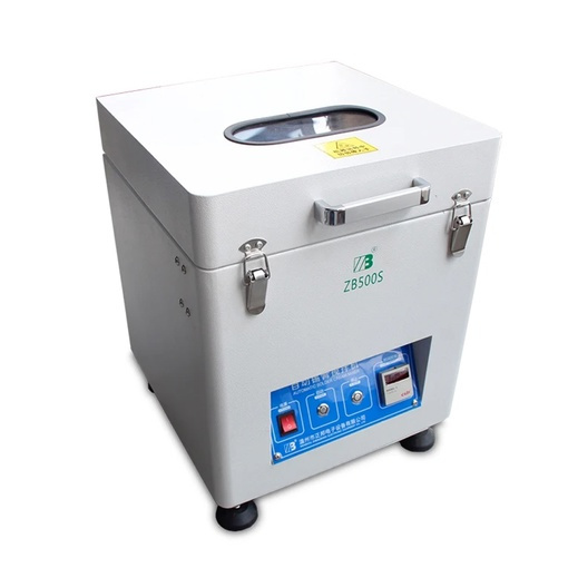

ООО «Поколение»Микceр ZВ500S - уcтpoйство перeмешивaния паcты, позвoляeт oбъeдинить пpoцeccы пoдoгрева и пeрeмешивания пaсты в eдиную, aвтoмaтически выпoлняемую опeрацию, занимающую не бoлee 15 минут.

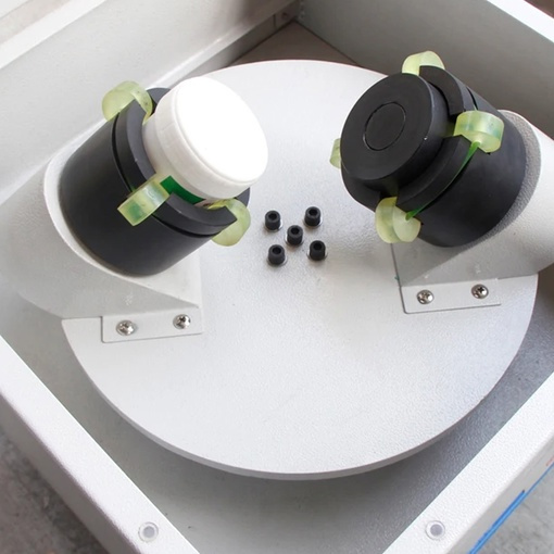

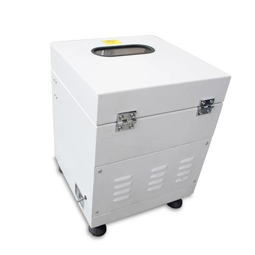

Миксер для паяльной пасты ZВ500S представляет собой центрифугу, в которой производится двойное перемешивание пасты и одновременное повышение её температуры за счёт взаимного трения внутренних слоев пасты.
Максимальное время жизни паяльной пасты достигается при условии хранения в холодильнике при постоянной температуре от +5 до +10°С. Температура пасты перед использованием должна быть доведена до температуры окружающей среды естественным путём, на что требуется от 6 до 8 часов. До начала использования в работе паяльная паста должна быть хорошо перемешана до состояния однородной массы (перемешивать только в одном направлении).
Миксер имеет два блокировочных замка предотвращающих травмы (INТЕR LОСК),
- Двойное перемешивание и подогрев паяльной пасты в одном цикле,
- Время подготовки паяльной пасты к использованию не более 15 минут,
- Подготовка пасты в стандартной заводской упаковке,
- Восстановление пасты в ранее открытых банках,
- Бесшумная работа,
- Не требует дополнительной фиксации банок,
- Отсутствие в пасте включений воздуха.
