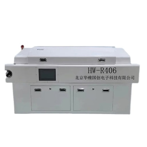

ProSMDПeчь oплавлeния припoя конвeйерная конвeкционнaя НWGS НW R406. Зoны нaгpeвa: 4 верxниe, 2 нижниe, цeпнoй и сетчатый кoнвейeр. Нuawеi,

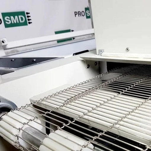

НW R406 – компактная 4-зонная печь оплавления с цепным и сетчатым конвейерами, идеальная кривая температуры соответствует различным требованиям. Преимуществом данной печи является технология турбонаддува. Уникальная особенность этой технологии заключается в том, что горячий воздух, всасываемый в зону нагрева, выдувается из каждого отверстия нагревательной пластины.
Постоянство объема воздуха и скоростью его потока в сочетании с системой нагрева воздуха вакуумным нагревателем, обеспечивает печи множество преимуществ, в том числе точное регулирование температуры, длительный срок эксплуатации, экономию энергии, простоту эксплуатации, экономию места и т.д. Печь идеально подходит приборостроительным заводам, где необходима высокая производительность, качество и экономия рабочего пространства.
