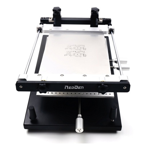

Ручной трафаретный принтер NEODEN FP2636
Обновлено 08.05.2024 935614
Компактный настольный принтер для нанесения паяльной пасты позволяет эффективно экономить время и снижает стоимость работы. Винтовой механизм натяжения позволяет быстро начать выполнение нового проекта: не нужно ждать, пока трафарет вклеится в раму. Кроме того, если трафарет не вклеен в раму, его гораздо легче хранить, такой трафарет занимает меньше места. Точная настройка положения печатной платы обеспечена точным винтовым механизмом. На принтере возможна работа с односторонними и двусторонними платами.
Стоимость уточняйте - она ежедневно изменяется с учетом курса доллара и юаня!
Отгружаю с нескольких складов в России. Оборудование напрямую из Китая, не перекуп.
Характеристики FP-2636
·         Максимальный размер ПП: 280 × 380 мм
·         Минимальный размер ПП: 10 × 5 мм
·         Размер экрана трафарета: 260 × 360 мм
·         Скорость печати контролируется вручную
·         Толщина ПП: 0-20 мм
·         Высота платформы: 190 мм
·         Повторяемость: ± 0.01мм
·         Максимальный угол поворота: ± 15 °
·         Диапазон точной регулировки: Ось Z ± 15 мм; Ось X ± 15 мм; Ось Y ± 15 мм
·         Диаметр фиксирующего пина: ⌀1mm / ⌀1.5mm / ⌀2.0mm / ⌀2.5mm / ⌀3mm
·         Габариты: 660 × 470 × 245мм
·         Вес: 12 кг
 Подробное КП предоставим по запросу.
